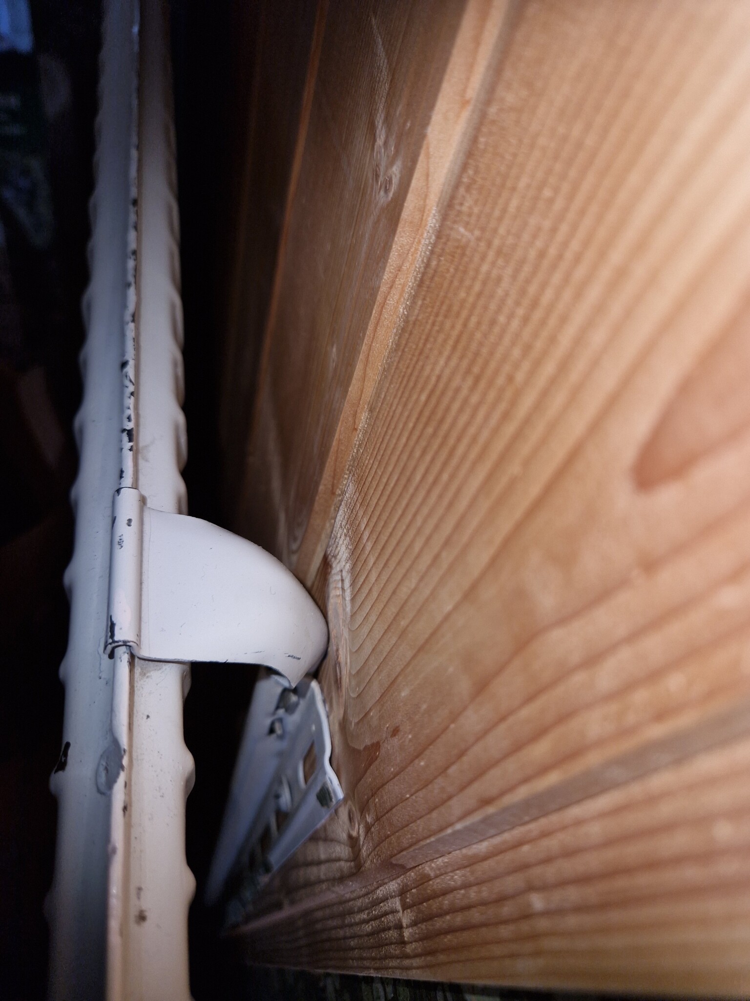

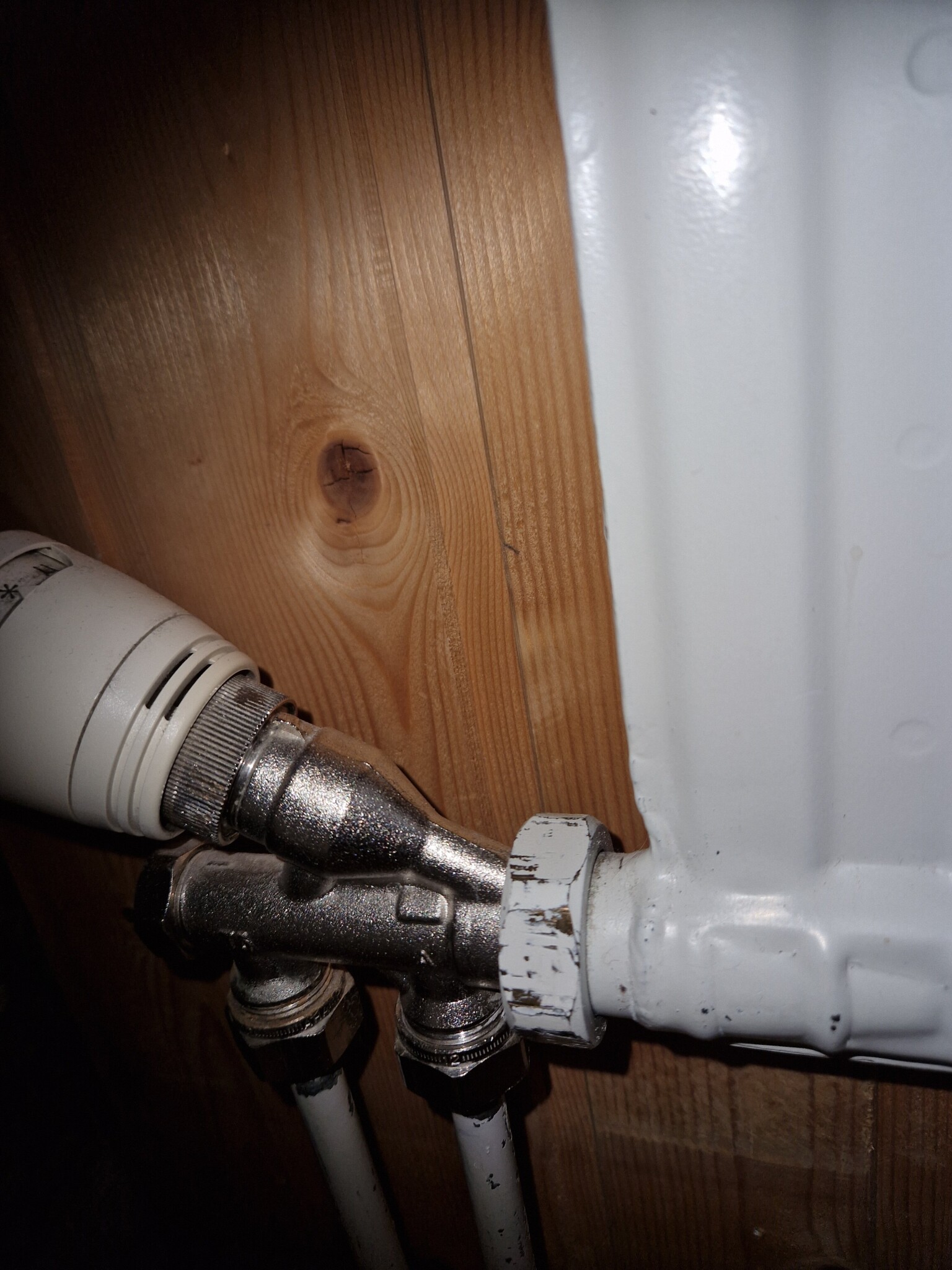

Hej! Finns det någon smart lösning för att ta bort panelen där elementet sitter utan att behöva lyfta bort hela elementet och därav behöva kontakta rörmokare?
Tack på förhand!
  • Elementfäste vid en träpanel med fokus på området där frågan uppstått om att ta bort panelen utan att lyfta elementet.
  • Elementrör och träpanel i närbild.
Nej
Man kan ju demontera och återmontera det själv. Det verkar smartast.
O O skrev:
Nej
Fattar. Funderar dock på avståndet som konsolerna sitter på från väggen här, är inte radiatorkopplet anpassat efter detta så det blir struligheter där vid montering tillbaka?
2. Elementen är dessutom seriekopplade. Räcker det att stänga av huvudröret (inkommande till huset, vi har fjärrvärme) och sen stänga av med insexnyckel på kopplet på elementet (samt vrida termostaten till 0) för att det inte bara ska spruta vatten? 😄
Insexskruven i kopplet är troligen injustering av bypassflödet. Eventuellt stänger den returen, men det beror på vilket koppel det är.
