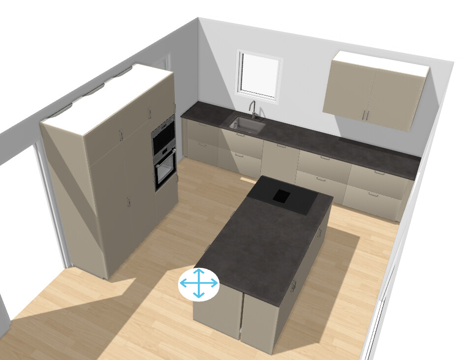

Håller på att planera ett nytt kök där tanken är att ha köksö med häll där fläkten är inbyggd. Detta innebär att imkanalen får byggas igen. Vad har forumet för åsikt kring detta? Gissar att det börjar bli ett rätt vanligt ingrepp i dagsläget?
Tanken är att köra med Siemens häll, iq500, 70cm bred.

Precis. Bra eller dålig ide? Tanken är ju med filter för att det blir svårt att dra en kanal (tror jag). Hur brukar dessa dras annars? I golvet? Det är uppreglad golvkonstruktion på platta. Idag går imkanalen ut genom det vänstra överskåpet. (upp i kattvind och ut på tak)
Här är en grovskiss från ikea. Inte lyckats placera hällen centrerad i deras verktyg själv... givetvis ska den vara det. Vi är mycket väl medvetna om problematiken med avsaknaden av ytor kring hällen. Men detta är inget vi upplever som ett problem idag när hällarna aldrig är varma, vi placerar aldrig grytor sidan om idag. Alternativet vore att ha hällen mitt emot ugnen. Men då tror vi det blir väldigt trångt på den ytan. Cirka 110cm mellan ugn och köksö
Är ju helt och hållet en "design" fråga egentligen. Här är grovskiss, som sagt, i dagsläget finns imkanalen ovanför det vänstra överskåpet. Men känns väldigt tråkigt att behöva stirra in i en vägg när gästerna sitter åt andra hållet. Men vore ju den "enklaste lösningen"

Normalt drar man i platta. Men beroende på hur reglarna ligger och deras höjd så kan det ju finnas utrymme för en 100mm (minsta kanalisize) kanal med isolering. Men om det ingreppet känns för stort så är ju kolfilter OK, men inte mycket mer än OK.
En bekant satte en takintegrerad köksfläkt. Ganska dyr, lite snickarjobb för att fälla in den i innertaket, men fungerar riktigt bra och du bör kunna använda din befintliga imkanal (med lite omdragning såklart).
Vad gäller designfrågan så håller jag med om att sätta den längs långsidan istället, oavsett om det finns en liten risk att det upplevs trångt. Mycket snyggare! Och mer ytor på sidan att ställa saker.

När det gäller funktion är det bra att tänka på att det har inträffat många allvarliga skållningsolyckor när folk har gått över golvet för att hälla av det heta pastavattnet. Av säkerhetsskäl bör man därför ha en liten ho i samma bänklängd som hällen. Gäller särskilt om det är risk för att barn kan befinna sig i köket.
Det är krav enligt BBR.
Nej, men du har troligen fortfarande en imkanal. Då dras ju fukten ut ur köket ändå. Ts vill i sitt fall sätta igen frånluften. Filtret tar bara hand om oset.T toffeh skrev:
Jag hoppar in här och meddelar att IKEAs häll med inbyggd fläkt fungerar kanon!
Vi har dragit imkanalen i plattan på mark och ut genom den samma (med ett brandspjäll)
Om jag ska säga nåt negativt så är det att den låter lite mer än önskat på högre effekt... men ingen lukt i köket
Som tidigare sagts.. har du häll i köksö så är en Diskho ett krav!
Glöm inte heller att du inte får placera hällen för långt ut mot sidan på ön beroende på material i skivan... finns ett min-mått för detta.
