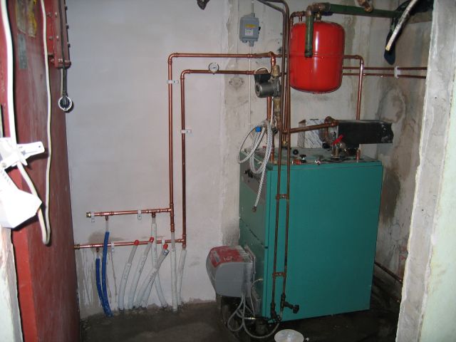

Ta bort expansionskärl/pellets
Jag har kombipanna med pelletsbrännare i.
Pannan är placerad i källaren dvs. under samtliga
radiatorer. Övanför pannan har jag ett exp. kärl
på 30-40 liter (?). På vinden har jag också ett kärl
samt ett skvallerrör som går ut i hängrännan på huset.
Mitt försäkringsbolag godkänner inte att jag har ett
kärl på vinden. Hur gör man? Pratade lite flyktigt med
en rörmockare som sa att jag skulle ersätta exp. kärlet
på vinden med någon typ av säkerhetsventil. Men
kommer den att släppa vatten på vinden vid övertryck?
Är inte jättesällan det rinner lite i hängrännan. Kommer
detta vatten hamna på vinden istället?
Mvh Daniel

Du menar inte ackumulatortank på 30-40 liter som du har ovanför pannan?
Vi har nyligen slängt ut vårt öppna expansionskärl som satt på vinden och monterat en mindre sluten sak i direkt anslutning till pannan.
Antar att det är det som du behöver göra?
Skall se om jag kan hitta några bilder på det.
/h

Jag har ett sånt rött exp. kärl ovanför pannan.
Som jag förstår så måste jag ha ett "öppet"
system eftersom jag eldar med fastbränsle.
Daniel
