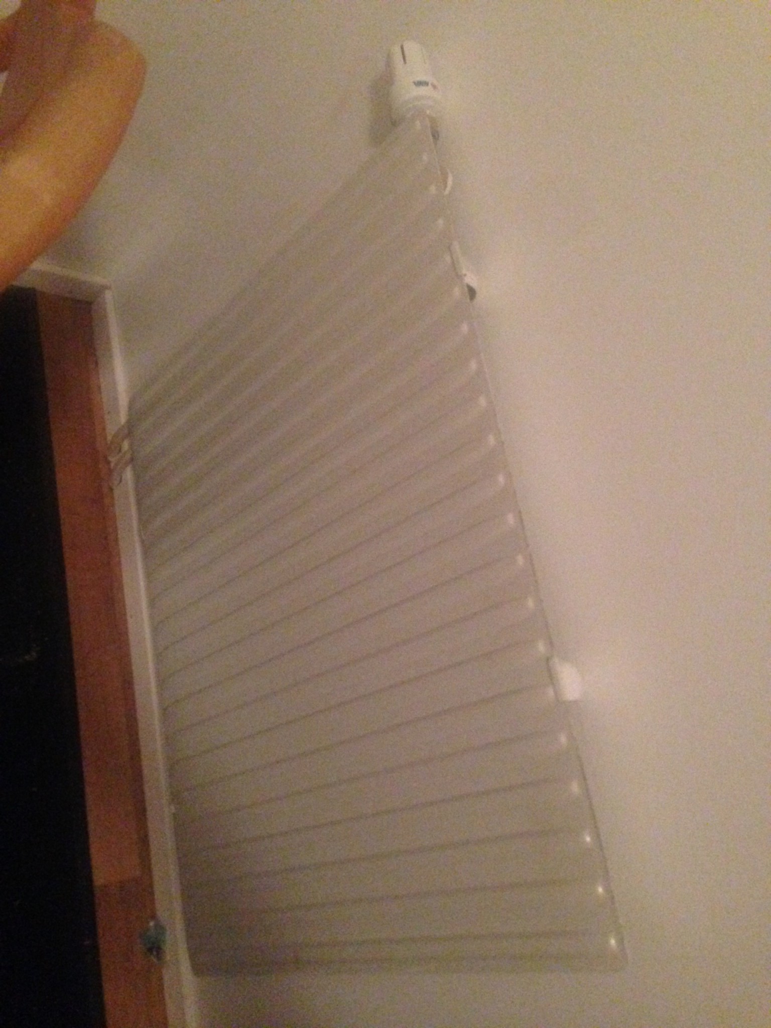

Hej! Har ett element (vattenburet) som jag tänkte anlita ngn till att ta bort. Ngn som vet ungefär hur mkt det kan kosta? Har sj noll koll, så skulle vilja ha ngn riktlinje att gå på innan jag börjar ringa runt och kolla priser.
I normalfallet under tusenlappen om det bara skall pluggas och går att bära ensam.

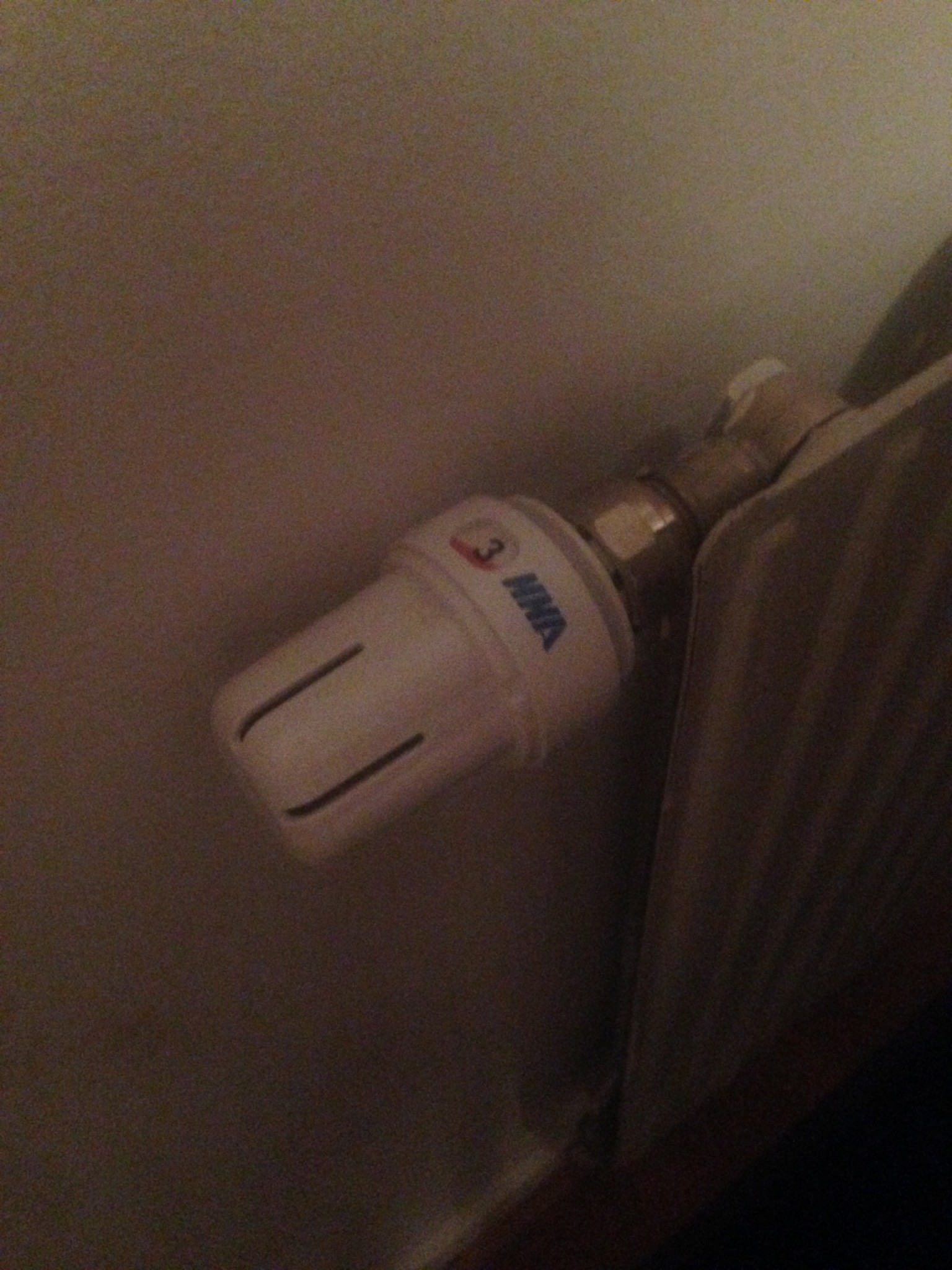

Lägg upp lite bilder på anslutningarna så kanske du har lite tur och kan göra det själv utan allt för stort ingrepp i systemet! :thumbup:
Har du både en termostatventil och en returventil så gör du det lätt själv!

Krilleman
Du har ett äldre element med bajonett-koppel.
Har du röd eller blå tejp på röret upp mot termostaten?
Röd är ettrörssystem och blå är tvårörssystem.
Om du har ettrör så måste du sätta ett förbigångskoppel för att få värme i alla andra radiatorer på samma slinga.
Med detta element är det inte lika lätt att koppla bort som ett med lös returventil + termostat.
Det är röd tejp

Hur gör man det enklast när man har termostat och returventil? Undrar mest för vi har bägge delarna. Kan ju vara skönt att slkppa anlita röris vid renovering :)
Stänger termostaten, alternativt träbit o tving mot piggen. Skruva in returventilen helt. Nu ska radiatorn vara avskilt mot resten av systemet. Ta bort övertrycket i radiatorn genom luftningshålet. Skruva bort radiatorn, kan vara bra med en extra tumme att sätta i hålet på radiatorn då det blir mycket vatten som vill ut.
