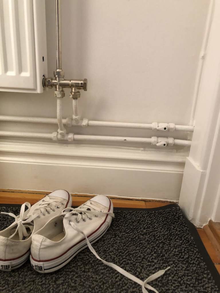

Hej.
Elementet på bilden skall tas bort, liksom det element som sitter på rören som försvinner till vänster
utanför bilden (detta är det sista elementet i 'slingan' och inga rör löper vidare). Vattnet kommer in från höger
på bilden utifrån trapphuset.
Min fråga är vad jag gör med inkommande rör? Pluggar jag eller förbinder jag?
Efter att läst lite på forumet så är jag inne på att plugga. Men grannarna blir nog
ledsna till vintern om jag gör fel...
/Lars

Dom ventiler som sitter där kommer från trapphuset säger du , då är det matningen till de två som du har
Slutar då rören mot vänster vid nästa element till vänster , så är det bara att stänga dom , någon har tänkt
till för att kunna stänga av en sektion
Men tänk att dom kanske suttit länge och inte är så lätta att stänga , och att dom kan läcka i ögat som det kallas .
det är den del som sitter bakom vreden och ska gå runt , du får prova och se om det läcker
I övrigt behöver du inte oroa dig , det är ett 2 rörssystem som är där , så grannarna får sitt ändå om det går
rör från trapphuset in till dom

Jag instämmer, det ser ut att vara 2-rörssystem.
Avstängningarna ser ut att vara gamla Mora-Link.
T-rören däremot är svårare att säga exakt tillverkare på. Men min gissning blir på Conex.
Du behöver nya muttrar + pluggar. Ser ut att vara 12mm rör.

Om det är en bostadsrätt får du troligtvis inte göra någonting över huvudet taget med varken rören eller elementen utan styrelsen tillstånd. Så har du inte stämt av med dem innan är det nog läge att ta den diskussionen för att slippa eventuella problem och ekonomiska krav på återställande i framtiden.O OMLAJA skrev:
