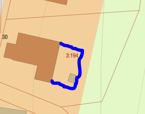

Vi har hittat ett hus som vi verkligen gillar, problemet är att tomten består största del av berg. Vi skulle vilja utnyttja tomten mer genom att plana ut delar av berget så man kan få en fin trädgård att utnyttja.
Har sett att det finns många inlägg angående berg, men de är inte alls så branta så som detta huset. Det är också lite krångligt att få fram maskiner och så till baksidan om det skulle behövas.
Så vår fråga är om någon gjort något liknande och vet om detta är möjligt och hur mycket det skulle gå på?
Även folk som inte har gjort detta men kan hjälpa oss :)
Kanske plana ut tull det lilla huset (se bilderna)
Tanken var att vi skulle ha detta i baktanke när vi går och kollar på huset och om vi skulle lägga något bud.
(Tänkte att vi skickar med de bilder som skulle kunna hjälpa)
Fastighetskarta med markerat område bakom huset där marken är bergig och behöver plattas ut.
Ser ju inte rimligt ut att göra det där.
Vackert! Varför måste det planas ut, en mycket speciell miljö som ger alla förutsättningar att skapa en unik trädgård, anpassad med växter som trivs i denna miljö.

Jo, men vi har hund, så vi skulle gärna vilja ha yta där hon skulle kunna springa lite :)

Vad är det som inte är rimligt? Skulle gärna veta varför isf :)
Kanske
  • Förstöra ett existerande landskap
  • Kostnaden
För övrigt kanske ni kan hitta lite annan mark som jycken kan skutta runt på.

Måste hundar ha vågräta ytor att springa på?

Hehe, nä. Men vi kickar mycket boll och hon gillar att springa runt i en cirkel kring oss
Plana ut berg = sprängning = bergsvägg
Tomten skulle se väldigt underlig ut då
Läcker tomt, kan ni inte bara fylla ut på lämpligt ställe för att skapa en lite planare yta att skutta runt på, då har du inte "förstört" det ursprungliga och i mina ögon mycket vackra naturberget. Sprängning i den omfattningen är väldigt dyrt, sedan tillkommer allt som krävs runtomkring med mätningar och inspektioner av grannhus.
Alla sprickor och fel i grannhusen kommer att vara dina sprängningars fel i efterhand utan omfattande förebyggande inspektioner och kontroller =kostsamt

Vi tänkte att det kunde typ se ut såhär (eller något liknande) isf och så skulle man kunna ha någon snygg klätterväxt
Att fylla ut skulle kunna vara ett alternativ, får kolla närmre på det när vi ser huset! :)
