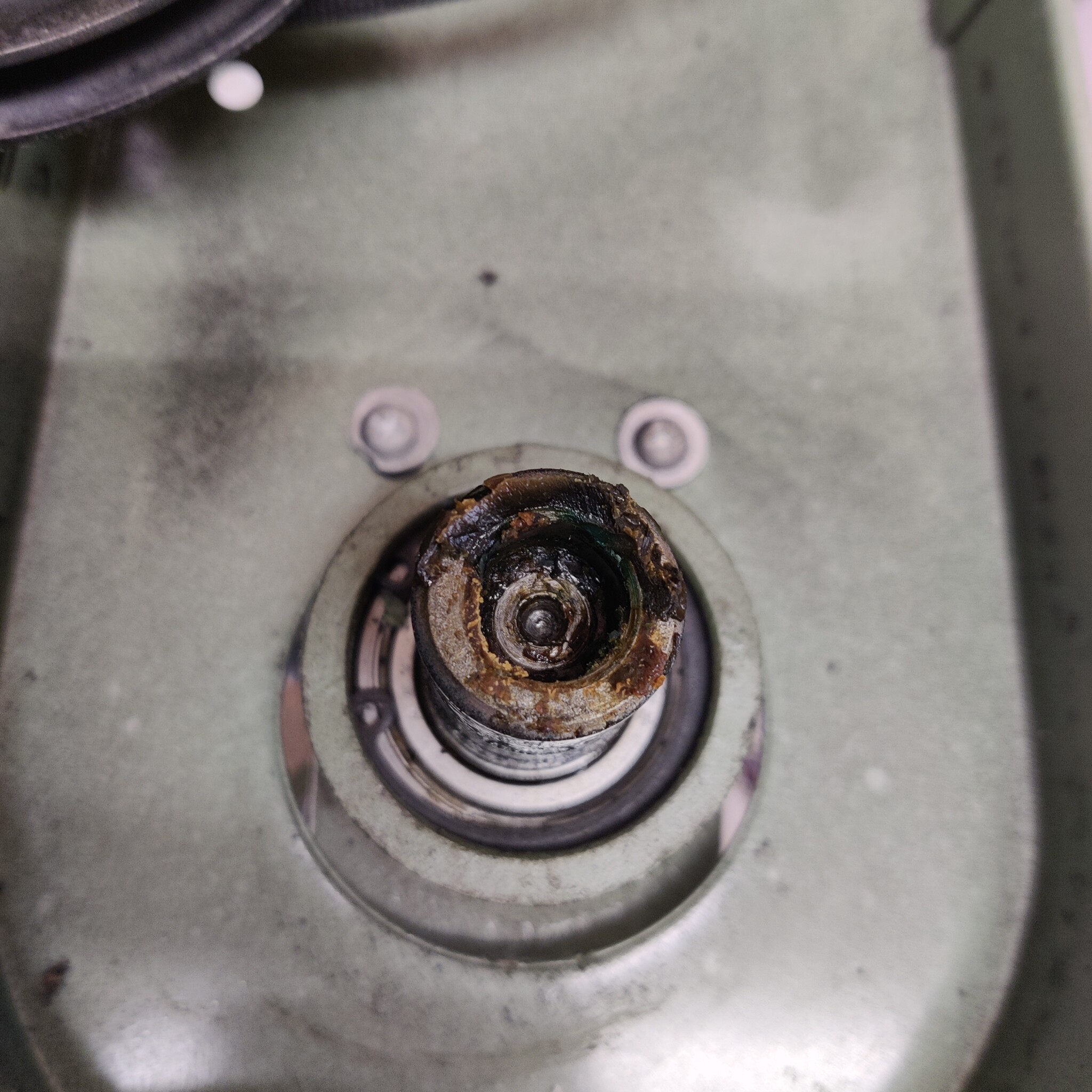

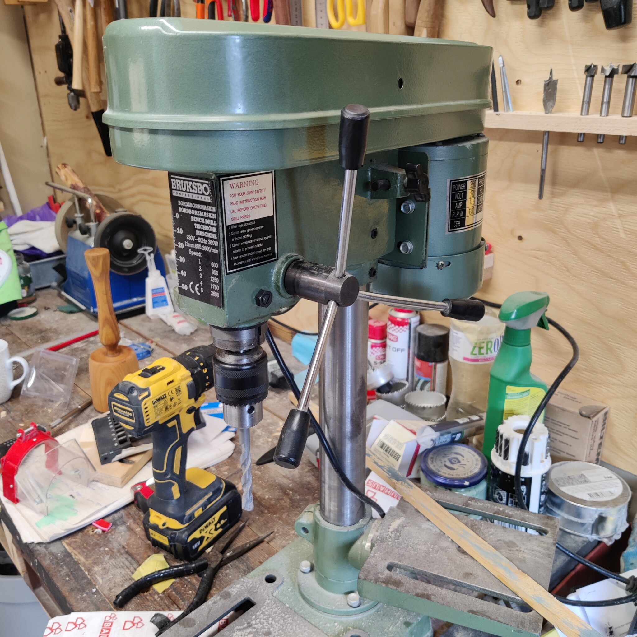

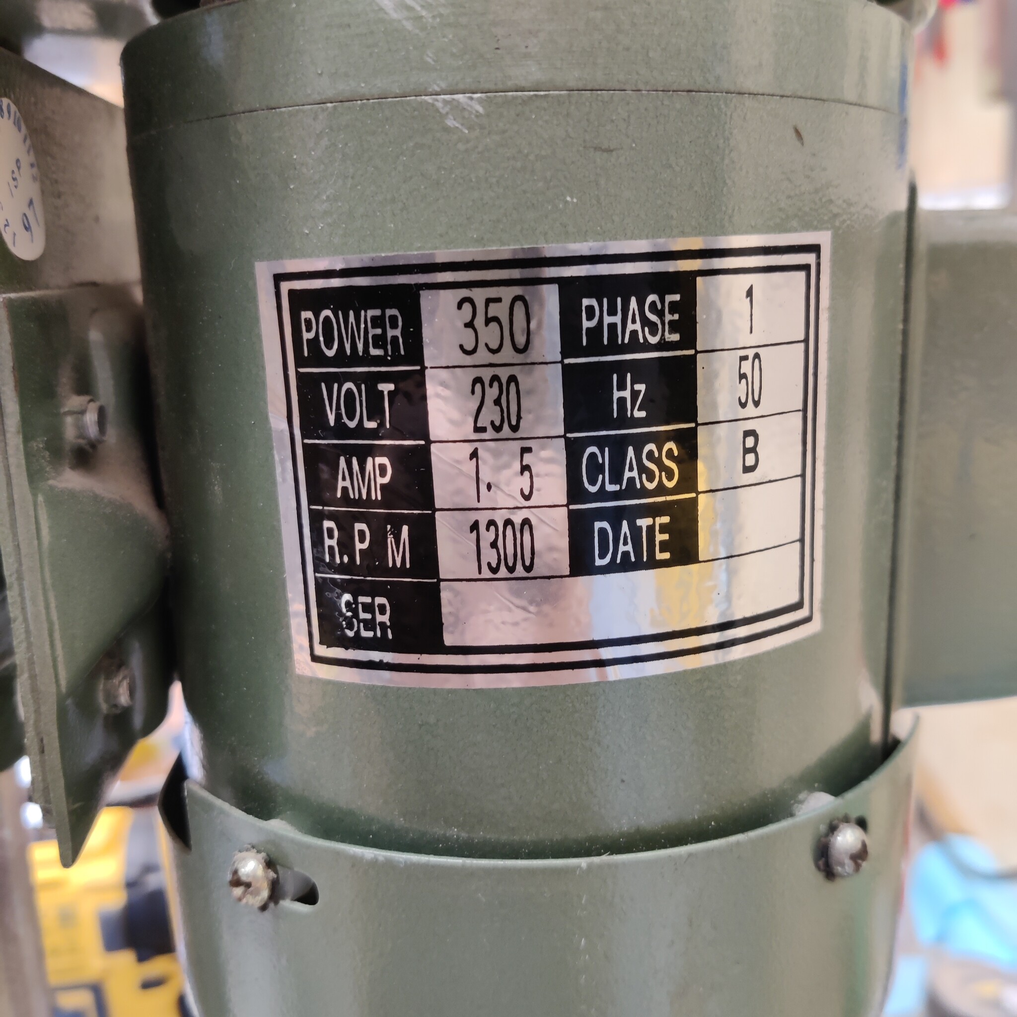

Tja! Vill ta bort chucken på min bruksbo pelarborr. Hur gör jag? Hittar ingen manual eller användarhandbok nånstans på nätet heller.
  • Etikett på en Bruksbo pelarborrmaskin med specifikationer och hastigheter i en verkstadsmiljö.
  • Grön Bruksbo pelarborrmaskin placerad på en arbetsbänk med olika verktyg i bakgrunden.
  • Etikett på bruksbo pelarborr visar specifikationer: 350W, 230V, 1.5A, 1300 RPM, fas 1, 50 Hz, klass B.
  • En grön Bruksbo pelarborrmaskin på en arbetsbänk, omgiven av verktyg och material i en verkstad.

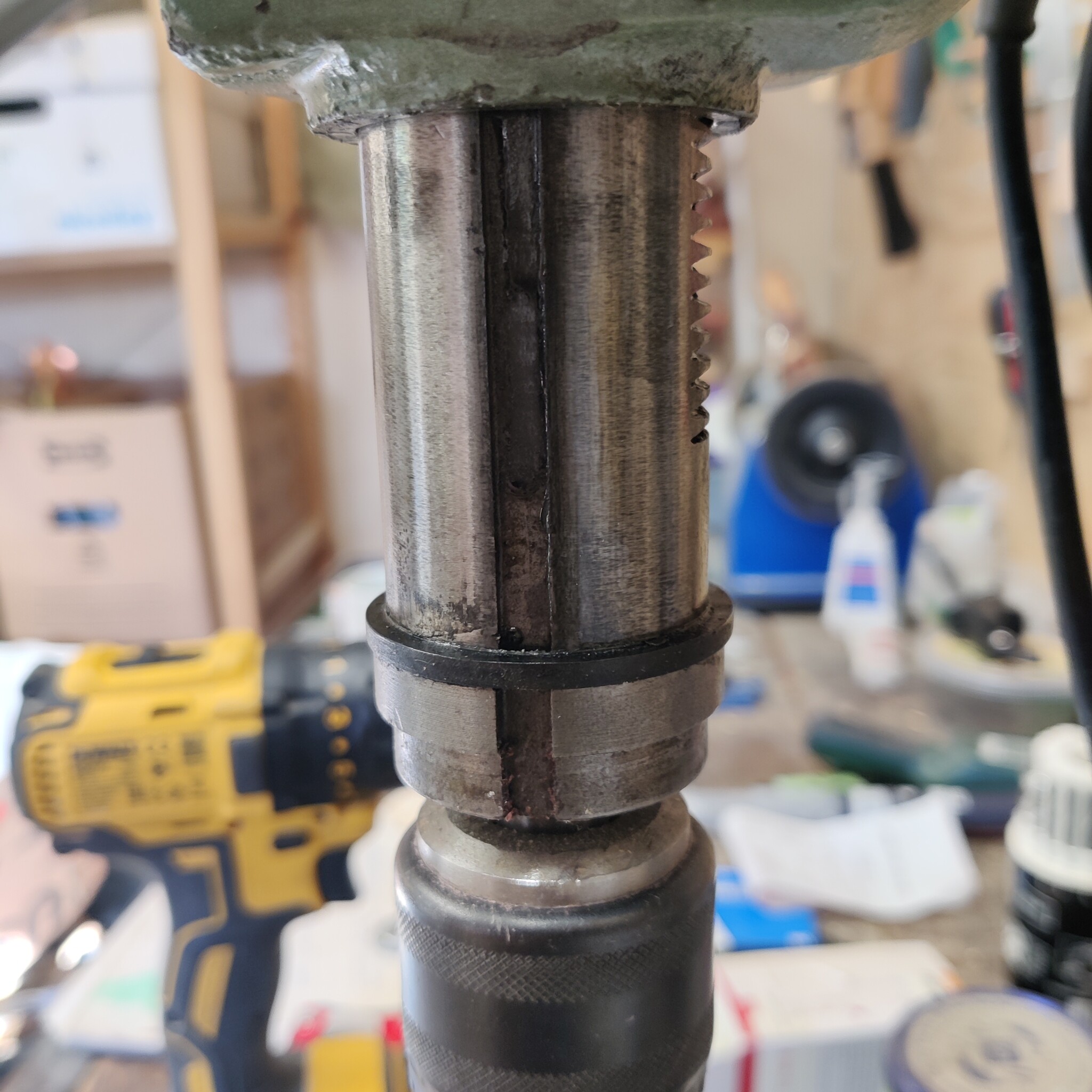

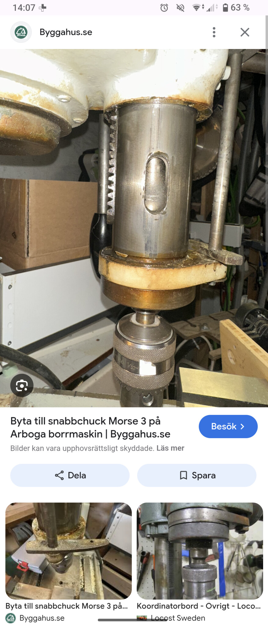

Finns ett avlångt hål i pinolen, där du kan använda en kil;
Bilden visar en borrmaskin med en avlång öppning i pinolen, som kan användas för att sätta in en kil.
Tack för snabbt svar! Hittar inget hål i pinolen!
  • Närbild på en metallisk pinole utan synligt hål, omgiven av verktyg och en borrmaskin i bakgrunden.
  • Borrmaskinens pinole utan synligt hål, närbild i verkstadsmiljö.
Intressant, då är det nog bara våld mellan chucken och pinolen som gäller, om du inte har ett hål ovanifrån...

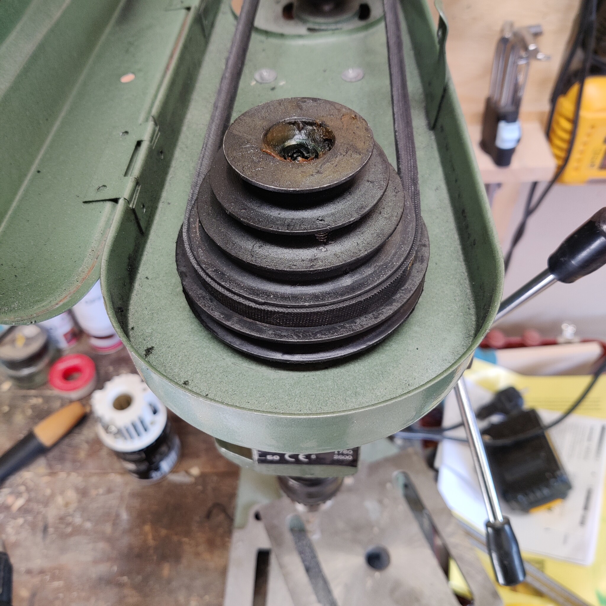

Ovanifrån:
  • En grön borrmaskin sedd ovanifrån, med en svänghjulsmekanism och remmar synliga. Bakgrunden visar ett verktygsbord med olika verktyg och material.
  • En närbild av en maskindel ovanifrån, visar en rostig och smutsig skruv eller mekanism i metall.
  • Oljesmutsig mekanisk del sedd ovanifrån med slitage och smuts runt centrum.
Mer ovanifrån:
  • En rostig metallaxel fotograferad ovanifrån, omgiven av en grön metallram med svarta remskivor.
  • Rostig mekanisk komponent sedd ovanifrån.

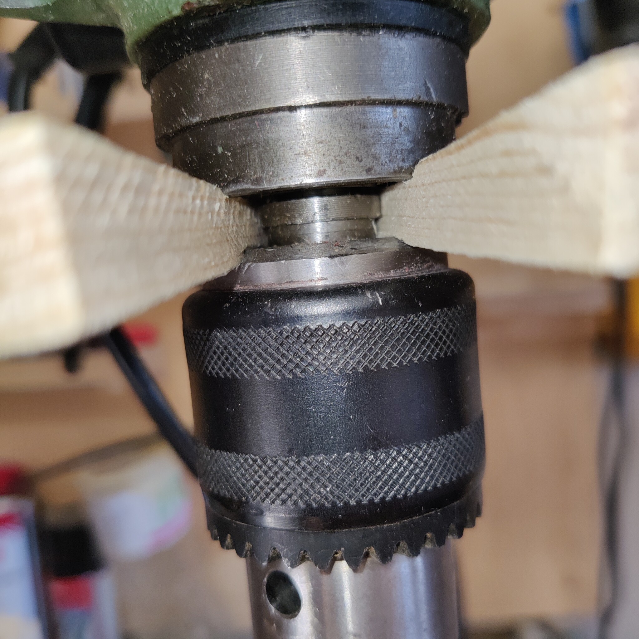

Testar det här, händer inte så mkt. Nån som har nåt tips?

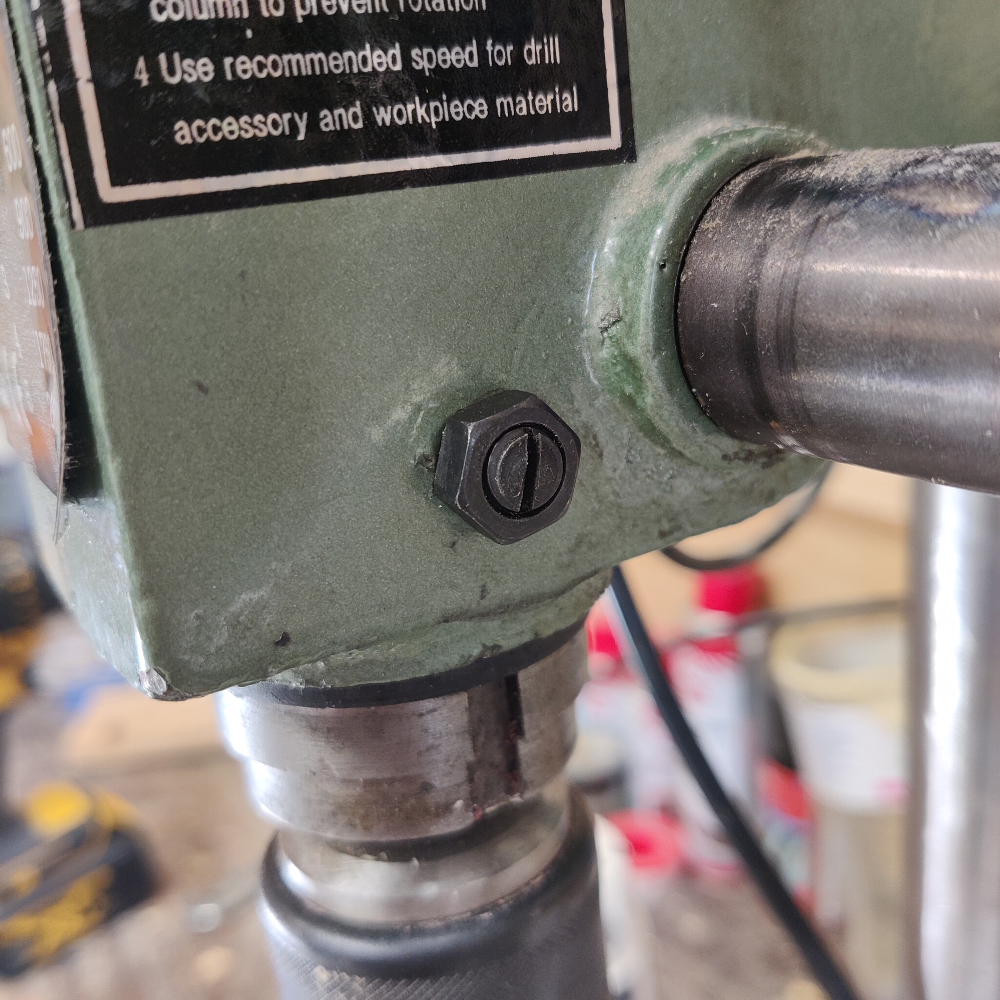

Kan inte säga direkt, men i bland är det ett stopp som gör att det inte går att höja pinolen mer än ett visst. Och när stoppet lossas så går pinolen upp någon centimeter mer och om det är kona så lossar den. Mutter och bult på sidan vet jag inte vad det är. Här finns det lika din på auktion, ring och fråga om det följer med en manual

Testade lossa den här skruven på sidan som låser pinolen men pinolen gick inte högre för det. Testar att ringa på auktionerna tack!

Vääääldigt långsökt ide, men öppna chucken max och försök kika in. Om det sitter en låsskruv som på en handmaskin.
Kan det vara så att den är gängad prova att sätta dit en chucknyckel samt håll i remskivan knacka lite på chucknyckeln på ena eller andra hållet då många chuckar är ”felgängade”

Den är nog för en pinne in i pinolen för att den inte ska falla ner, som ett stopp för max nedåt.

Jag gissar att det är B-kona direkt på spindeln på den maskinen så din kil-idé är nog rätt men du behöver något betydligt starkare, finns att köpa speciella för chuckar men dom kostar en del.
Det är alltså detta du försöker göra men besvärligt nog så sitter ditt fast i maskinen, (om du inte plockar bort hela pinolen)

Hadde en precis likadan där chucken var trasig. Satte ett dorn på chucken och drömde till med släggan så lossnade den.

Att drämma till en spindel med en slägga skulle jag avråda från då det t ex kan förstöra lager eller böja konan(spindelnosen).
