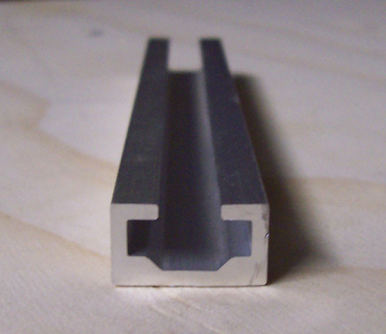

Ser väldigt lovande ut. Jag var på väg att beställa från axminster (finns så mycket roligt småplock som bara kostar några pund jämfört med över hundra här). Kan du berätta lite mer om denna profil 1. Är det förborrat för skruv, och kan man använda samma mitre guage som standard på bordsåg eller är det lite annorlunda dimensioner. Vad kostade frakten och hur långa bitar kunde dom skicka? Många frågor, men som det har tidigare påpekats så är nog många intresserade

Det finns inga förborrade hål, vilket jag tycker är bra.
Vad är mitre guage?

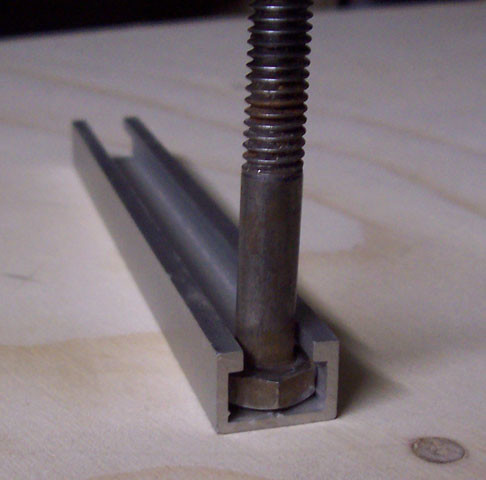

Jag kan använda skruvtvingar (för styrskenan) från bosch/festool och dessa går in i rännan. Det är dock ingen 100% match men det funkar att spänna fast saker.
Jag bor i Umeå så jag hämtade listen (kunde få 5m längd).

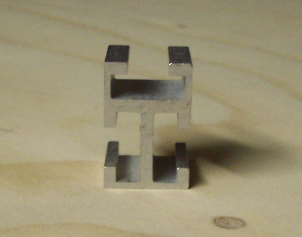

Här bör du hitta det du söker
http://www.aluflex.se/
Se profil "Profile 5 16x8,5 0.0.265.91"
MVH Patrik

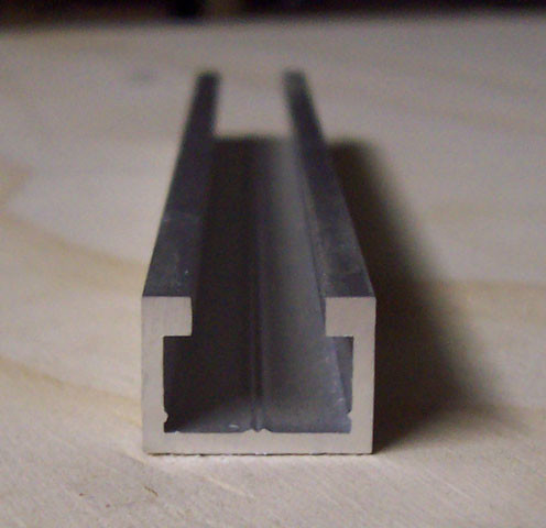

Stämmer, visste inte vad det kunde heta på svenska. När det gäller aluflex så är inner profilen böjd, så den är nog inte så lämplig. Många egen snikrade jigs (vad kan det heta på svenska tro?) blir väldigt svåra att göra. Bäst är ett T-spår, så det ser ut som creap kanske har en bra lösning. Nu är det bara att kolla om dom kan skicka till värmland

Fick leverans redan igår av några små test bitar från http://www.creap.se och dom duger bra för det jag har tänkt mig. Ska se om jag hinner fota dom ikväll så kan jag lägga upp bilder.
Här är bilderna på test bitarna jag fick från http://www.creap.se/ .
Dom fanns i 5m längder men går säkerligen att få uppsågade till mindre. Blir nog till att beställa några meter.
