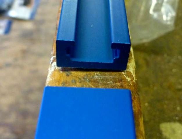

T-profiler till bordsågbord?
PS: Jag beställde:
1 x Miter Slot Hardware Kit
1 x Rockler Double Featherboard Kit
2 x 17-Piece Universal T-Track Kit (med 4' ~122 cm T-profil)
2 x Rockler 24" Aluminum Miter Bar (~61 cm)
Tack för infon Tobbe.
Nu har jag bara kikat snabbt på det du beställde, så jag kan ha missat något... men beställde du ingen miter track? Eller du har kanske en sådan sen innan? De miter bars du beställde passar väl inte i T-track:en (de har mindre öppning än en miter track, 3/8" istf 3/4" om jag har klart för mig)?
Miter Bar ska passa i "any standard 3/4'' x 3/8'' miter slot" och T-Tracken är "3/4'' Wide x 3/8'' Deep".
Är det ändå skillnad på T-Track och miter slot så har jag inte köpt det jag avsåg att köpa.
Jag får knalla ut i snickeriet och göra en närmare undersökning...
Trist... kanske läge att kolla på combo trak:en hos Axminster (se tex inlägg #9)?
Det kan säkert vara så att T-tracken har yttermåtten 3/4" x 3/8". Föreställ dig en skena med en öppning på 3/4" (19 mm)... det hade blivit ganska feta skruvar till featherboards och annat
Precis när jag skulle stänga fliken såg jag att det finns en pdf med alla mått man kan tänkas behöva på Rocklers sida: http://www.rockler.com/tech/RTD10000592AA.pdf
