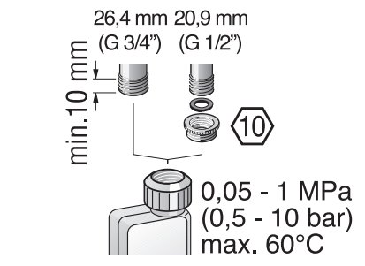

Såhär ser det ut i instruktionerna, AquaStop-delen verkar klara två olika rördiametrar (med hjälp av adapter).

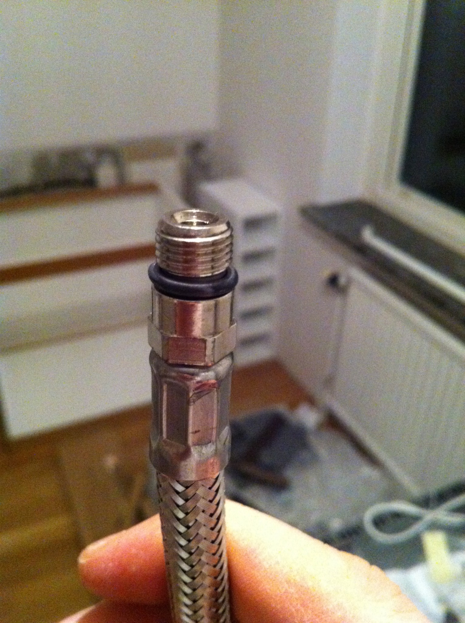

Från den andra änden i T-kopplingen behöver jag en slang som skall kopplas till blandaren, delen som skall sitta i blandaren ser ut som nedan. Den slangen jag fick med är för kort.

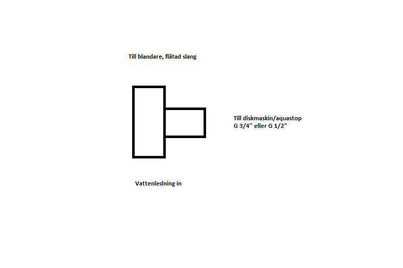

Gjorde en liten bild om min förklaring var otydlig.
Det jag behöver är alltså följande:
1. T-koppling som passar på vatette avstängning
2. Del av T-koppling som passar mot diskmaskinens G 3/4" eller G 1/2" gänga.
3. Flätad slang som passar den tredje anslutningen på T-kopplingen med en liten anslutning (se bild) som passar blandaren.

Jag skulle välja en T- koppling med R15 (=G1/2) utanpåliggande gänga ex:
http://www.rinkabyror.se/artikel/metall-t-ror-utv-15/?select=true.
Den bör passa på kopplingen du har på inkommande (där proppen sitter nu). Och så diskmaskinen direkt på den med adaptern.
Den där slangen till blandaren, skulle jag behålla, och istället skarva på en bit (de slangarna hör till blandaren, och är inte nödvändigtvis standard). Ev en anslutningsslang i liknande material. Andra änden på slangen du visar på bild 3 har troligen en R10, eller R15 koppling i sin andra ände.
