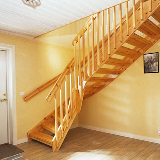

Personligen är jag väldigt emot trappor som börjar på nedervåningen alldeles bredvid ytterdörren.
Anser att det betyder att man alltid måste kliva i grus när man ska ner och upp till övervåningen. Morgon som kväll.
Men det finns många alternativa lösningar, på ett rent tvåvåningshus kan man helt enkelt vända på traditionellt placerade trappan. Men jag tycker inte ni ska låsa in er i trappans placering än. Det kan vara ett relativt fritt val.
Jag tror att mats menar att:
Vanligtvis är en trapp vid ytterdörren anordnad så här:
Och man går genom skräpet innanför dörren så fort man ska gå i trappan.
Men är det ett riktigt tvåvåningshus kan man lika gärna vända på trappan, så trappan börjar mitt i huset och man kommer upp till övervåningen vid ytterväggen ovanför entrédörren.
Men återigen, börja med att tänka till över vilka husfunktioner ni vill ha i vilka väderstreck och andra krav, som öppen planlösning mellan kök/v-rum osv.
Sen får man kolla var trappen kan trollas in.
