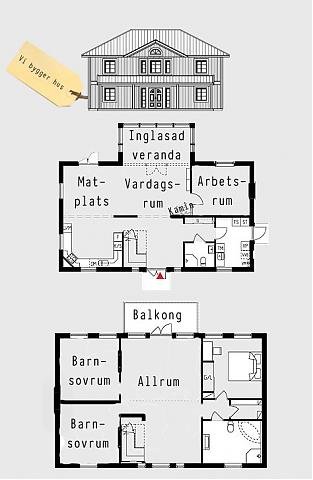

Vi skall bygga ett modifierat Myresjöhus Huvudskär. Jag tar gärna mot alla synpunkter på den planlösning som vi nu tittar på - i princip undervåningen från Myresjöhus Skagerrak och övervåningen från Myresjöhus Huvudskär. Jag har gjort en skiss på min blogg http://www.enmammasdag.com/weronica/?p=693 och skissen går även att se nedan. Tacksam för synpunkter!
Några kommentarer:
- Det är väldigt lite förvaringsutrymme i huset.
- Försök ändra på trappan. Att trappan börjar vid direkt vid entrén anser jag är en långt ifrån optiamal lösning, och i ett två-planshus är det lätt att ändra på. Om nit.ex. vänder på trappan borde även dörren till sovrummet på övervåningen bli bättre.
Lyckat till med husplanerna!
