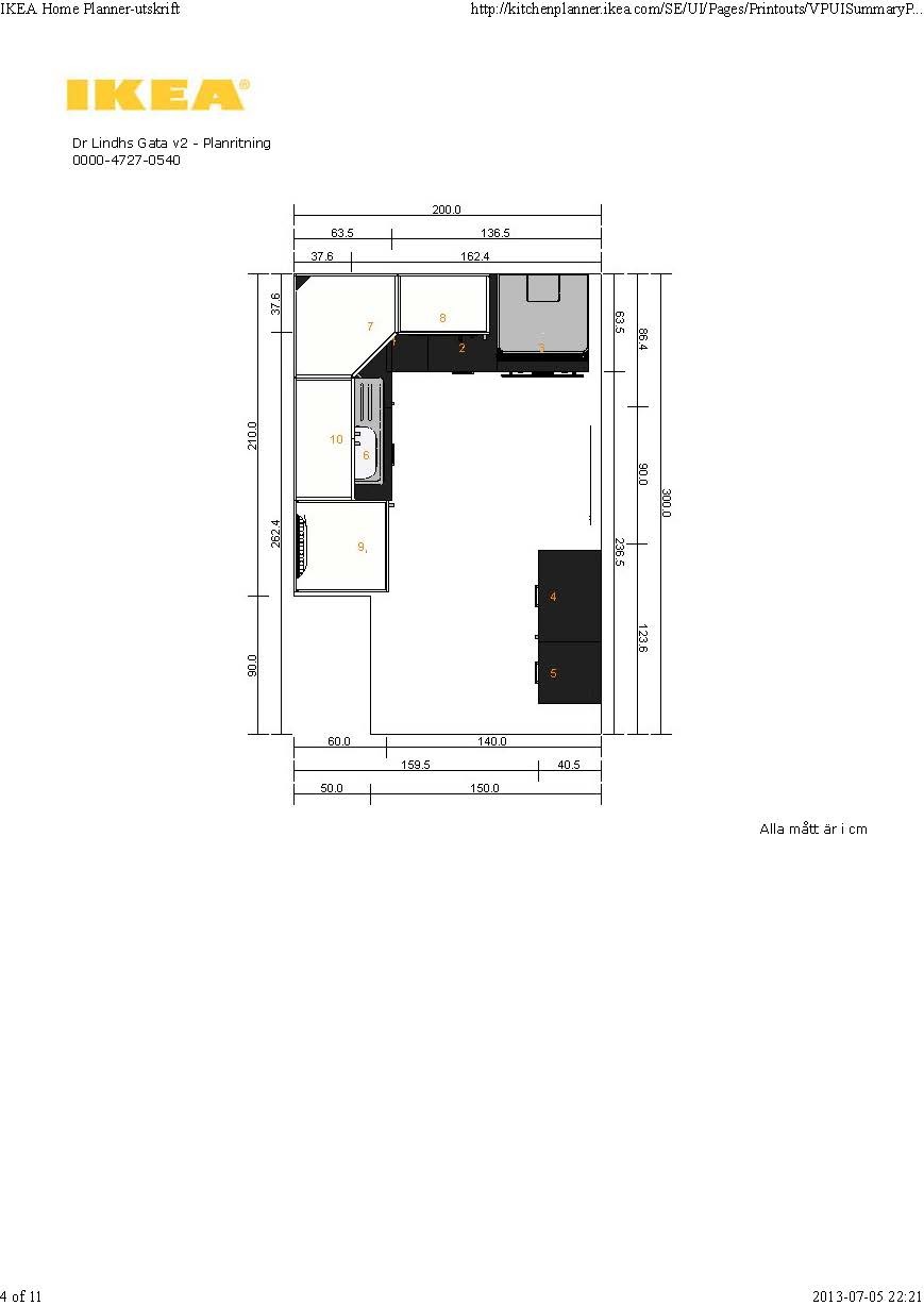

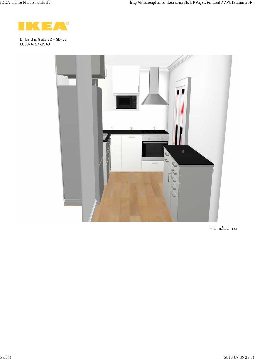

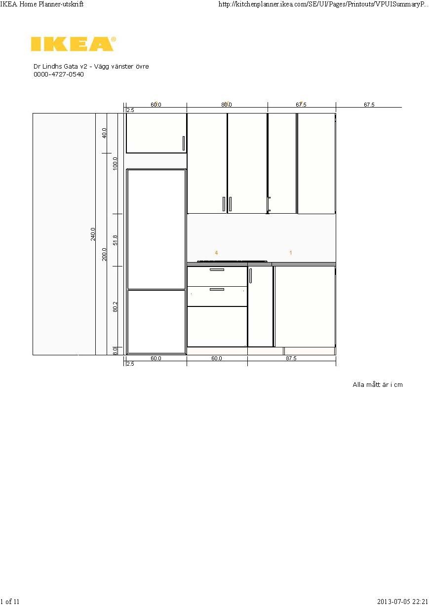

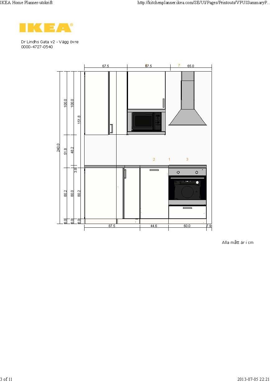

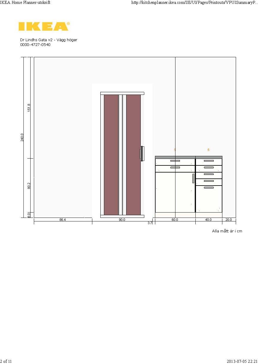

Har tänkt byta ett litet kök så det är ont om utrymme, och i kombination med Ikea Metod blir det väl inte helt optimalt, men detta är i alla fall vad jag kommit fram till.
Någon som har några synpunkter på vad jag har missat att tänka på eller ändringsförslag?
Diskmaskinen kanske blir något bökig att plocka ur? Kan man förbättra det på något bra sätt?
De tre nedre väggarna på ritningen finns inte i verkligheten, utan är öppet in till vardagsrumet i en etta.
Det sitter ett stort avloppsrör under diskbänkens placering, så den är svår att sätta någon annanstans.
Det är en 45cm diskmaskin brevid spisen, därav blir det tyvärr en fläktkåpa utan överskåp.

Personligen gillar jag inte vinklade inredningar då jag tycker det är svårt att nyttja hörnskåp effektivt. Därför skulle jag flytta kyl/frys till hörnet där du har placerat spisen och spisen i hörnet bredvid diskbänken (pos. 7 på 1:a ritningen) samt en 60cm diskmaskin till vänster om diskbänken (om du inte redan har 45cm varianten förstås).
