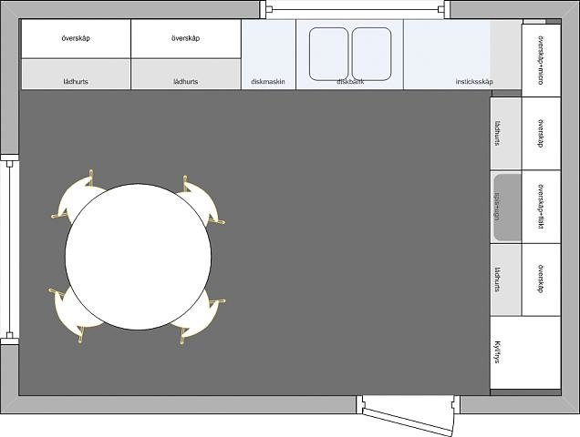

Med risk för att ha postat i fel forum (kanske sorterar under planlösningar...) så tar jag gärna emot synpunkter på vår föreslagna köksplanering.
Diskmaskinen står till vänster om diskbänksskåpet. Socklar och skåp till vänster om fönstret är 90cm. Till höger om diskbänk står ett insticksskåp med 60-dörr och på spisväggen är det 60-skåp hela vägen. Det finns inget skafferi utan tanken är att använda lådhurts till höger om spis samt överskåp för förvaring av torrvaror. Lådhurts till vänster är för kastruller och matlagningsredskap

En del brukar påpeka att man inte ska ha lådor bredvid spisen eftersom småbarn då kan klättra på uttdragna lådor och bränna sig. Jag tror dock inte detta är något problem i detta kök.
Vi byggde ett IKEA-kök hösten 2006 och satsade på att mest ha lådor och inget högskåp som skafferi. Detta funkar utmärkt! För närvarande är det en 60 cm lådhurts med tre lådor och ett 80-skåp som rymmer alla skafferivaror för två personer.

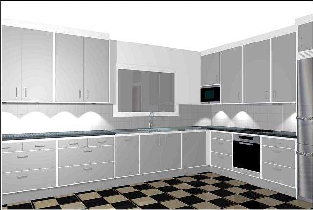

Mikro uppe i överskåpshöjd kan vara en nackdel om ni är korta eller har barn... Kanske svår att nå i hörnet där?
Bra att ni lämnar lite fritt runt fönstret och inte envisas med väggskåp även där...
Är förresten på väg att bygga kök i en villa som ska byggas så det är alltid kul att se olika planlösningar!

Tack för synpunkterna. Vi har ett barn på väg så vi får väl ta och fixa någon form av barnsäkring på dom lådorna. Håller med om Microplaceringen till viss del men samtidigt är det ett bra nyttjande av det där jobbiga hörnet. Vi når båda två och att Junior inte når är väl bara ett plus

Halogenspottar under skåpen är det tänkt. Sen blir det nog en rätt så kraftig taklampa som allmänbelysning samt en hängande över matbordet.
En fråga när det gäller spottarna. Hur ansluts dom vanligen. Ligger trafon i skåpet eller? Sätter man eluttag någonstans för anslutning eller gör man oftast en fast installation?

Om "puckarna" skall sitta synliga (utan list vid skåpets framkant) så försöker man nog placera trafon dold och dra ledningarna också dolda. Ledningarna blir ju mycket tunna efter trafon. Jag är egentligen inte så förtjust i halogen eftersom det generas så mycket värme men vi blir nog tvugna att välja det ändå. Vi har testat lite med öppna lysrörsarmaturer men det blir klumpigt och svårstädat. Fast installation är nog det enda jag kan tänka mig och med strömbrytningen naturligtvis före trafon.
Jag tror inte att det problemet finns längre med lättglidande självstängade lådor. Det är helt enkelt inte så klättervänliga!
Tja, inte mycket att kommentera egentligen.
Alla viktiga sanningar jag kan har ni lyckats med.
-Kort arbetstriangel mellan kyl, vask, spis. Check.
-Överskåp istället för öppna hyllplan. Check.
-Bänkyta mellan vask och spis. Check.
-Bänkyta på båda sidorna om spisen. Check
Mitt eget kök är ungefär samma men växlat vask och spis och det fungerar utmärkt att jobba i.

Intressant med breda lådor nertill, och mindre upptill. Kan man göra så? Jag brottas i tanken om hur man lyckas med att placera de översta lådornas gångjärn i mitten.
Hursomhelst, det ser snyggt ut, men jag hade valt breda lådor, det är ju hur bra som helst att kunna ha allt man vill nå smidigt långt upp. Desto smalare lådor, sdesto mer utrymme tar stommar med mera.
Angående LED måste du själv bilda dig en uppfattning. Jag anser att som arbetsbelysning räcker de inte till än, men det är ju oxå en fråga om hur många man sätter upp.
Gällande micro så har du tur, den kommer öppna sig åt fönstret. Min är tvärtom, aningen krångligt, men funkar bra iaf.

Tydligen skall det gå att göra lådorna på det sättet. Åtminstone hos kvänum. Gissar att det sitter en träram invändigt.
Anledningen till att dom översta lådorna är halva bredden är att det knyter ihop underdel med överskåpen lite bättre. Sen vill vi gärna ha fler smålådor för att skilja på olika sorters bestick mm. Och då vi skall förvara just bestick i dom så gör det mindre om lådorna är smala.
Vad gäller Micro så hade det gått oavsett var fönstret hade varit. Micron (Siemens) finns nämligen i en höger- och en vänsterhängd variant.
