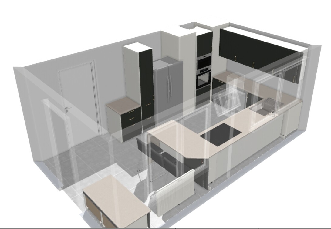

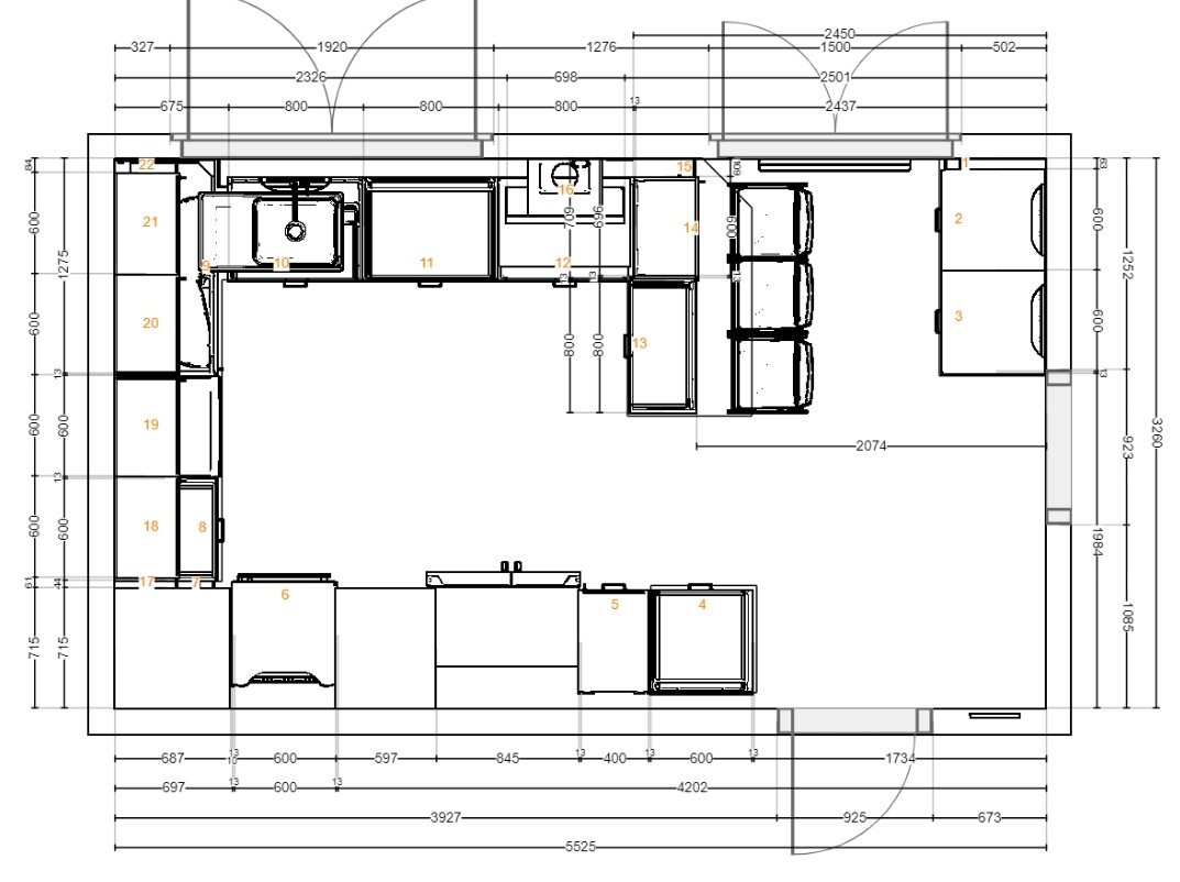

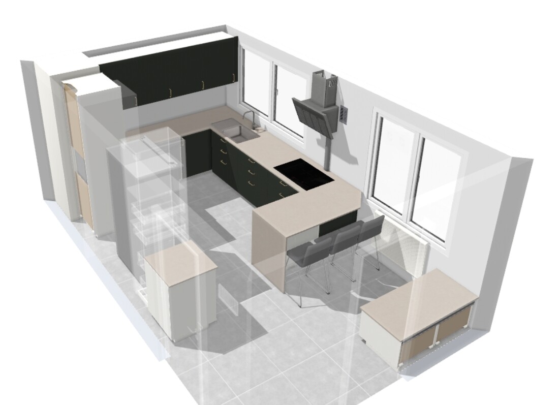

Vi står i startgroparna för att renovera vårt kök. I dagsläget består det av ett kök och en matplats. Matsal finns intill varför vi tycker att vi kan kosta på oss att slå ut en vägg. Väggen går idag ungefär rakt igenom den planerade kökshalvön. Inkommande vatten är i hörnet bredvid ugnen där även el till spis är indraget. Avlopp till höger om diskmaskinen.
Den "tomma" hörnan tänkte vi komplettera med ett vitrinskåp alt högskåp. Den låga bänken är tänkt att inredas med något mjukt att sitta på.
Vi vill i dagsläget främst ha synpunkter på planlösningen, men alla tips är välkomna.

Svårt att begripa hur det ser ut innan utan planskiss. Så svårt att säga så mycket.B Bleydrunner skrev:Vi står i startgroparna för att renovera vårt kök. I dagsläget består det av ett kök och en matplats. Matsal finns intill varför vi tycker att vi kan kosta på oss att slå ut en vägg. Väggen går idag ungefär rakt igenom den planerade kökshalvön.
Men "kökshalvön" ser mera ut som ett köksbord. Som skulle passa bättre framför fönstret med sittplatser på båda sidorna.

Undvik Ikeas blandare. Verkar vara mycket trassel med dem efter bara några få år.
Visserligen är minsta rekommenderade mått 80 cm mellan diskho och häll, men med matlagning för en familj kan det bli väl trångt, så jag rekommenderar 100-120 cm.
Såna där lutande fläktar brukar inte fungera så bra.
Det blir lite konstigt att använda högerdelen av hällen när den är precis i ett hörn eftersom man inte kan stå rakt framför den delen. Motsv. när det gäller diskhon men där gör det väl mindre.

Går det att flytta häll eller diskho så hade jag gjort det så det blir mer plats mellan dem.B Bleydrunner skrev:Vi står i startgroparna för att renovera vårt kök. I dagsläget består det av ett kök och en matplats. Matsal finns intill varför vi tycker att vi kan kosta på oss att slå ut en vägg. Väggen går idag ungefär rakt igenom den planerade kökshalvön. Inkommande vatten är i hörnet bredvid ugnen där även el till spis är indraget. Avlopp till höger om diskmaskinen.
