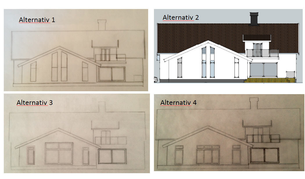

Vi planerar för en tillbyggnad av vårt hus som är 1 och 1/5 plans hus med källare. På baksidan av huset, mot väster, planerar vi för ett nytt vardagsrum. Väggen mot väster är ca 11 meter lång och utbyggnadens djup är ca 5 meter. I detta rum kommer det vara öppet ända upp till nock.
Vi skisser nu på olika alternativ för fönster på denna vägg. Jag bifogar en bild nedan som visar fyra olika alternativ som vi funderar på. Alternativ 3 har vi väl inte tänkt att gå vidare med.
Alternativ 2 innebär att själva fönsterglasen är 50 cm breda, och alternativ 1 innebär att fönsterglasen är 80 cm breda Måtten är alltså på själva synfältet igenom fönstret. Eftersom väggen är ca 11 meter lång känds det kanske lite skralt med en fönsterbredd på 50 cm.
Alternativ 4 skiljer ju sig markant, då denna inte har högfönster.
Jag vore väldigt tacksam för synpunkter på de olika alternativen. Hur tänker ni? Finns det andra lösningar som vi inte skissat på kanske?
