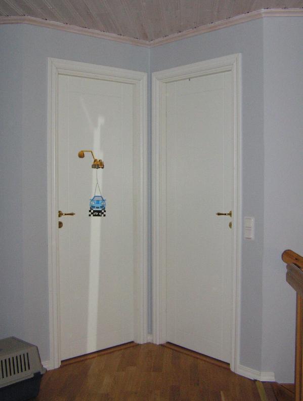

I övrigt röstar jag på alternativ ett för att det blir bättre möblering med en soffa mot den vänstra sovrumsväggen då. Ett tips är att snedställa dörrarna för att få lite mer plats för soffan och även större klädkammare. Så har vi det och jag ser inga av de nackdelar som brukar framföras. Vi är jättenöjda med det!
