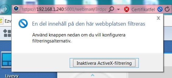

Kan inte se min kamera utan det klagas på att ja skall installera och aktivera active-x.
Fick upp en automatisk uppdatering som jag installerade och har vart inne under internetalternativ/säkerhet och aktiverat.
Någon som har något tips?

Du går till internetalternativ->säkerhet->betrodda platser-> platser-> lägg till https://dinipmedport till nas.

De funkade direkt på win 10 explorer 11 men fick trixa lite mer med win 7 explorer 11
Skärmdump som visar ett filtreringsmeddelande i webbläsare med alternativet att inaktivera ActiveX-filtrering.
Efter jag inaktiverat filtreringen så kom popup fönstret upp från synology och efter programmet installerats har ja nu även bild på win 7.

Ta bort https-inloggning och använd http i inställningarna i Syn möjligen. Du behöver bara betrodd plats och https för att installera pluginet, sedan kan du ta bort både https i IE och Syn.
