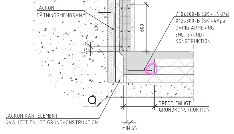

Sitter och ritar grunden till mitt garage.
På bilden nedan avslutas armeringsjärnen med ca 135° skarp vinkel.
Är detta faktiskt en bock och hur ska den se ut då?
Eller är det bara ett sätt att visa armeringen slutar?!
Ritning av garagegrund med armeringsjärn avslutade i en 135° vinkel, markerat i rosa för att ifrågasätta dess funktion och utformning.
Det är bara för att visa att armeringen slutar där
Robin K och 2 till

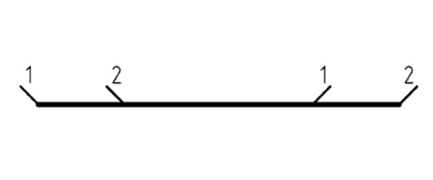

Wrong! If these were end markings, they should have bar identifiers (as bellow). Furthermore, the auxiliary lines are always thinner than the bar line. They are used only when the bars lie in one plane and their arrangement is not visible on the projection. Here are shown anchor hooks which are very often used for short and thin ribbed bars and always for smooth bars.
Diagram med streckad linje och numrerade punkter 1 och 2 som visar ankarkrokar för ribbade eller släta stänger inom byggteknik.
Det ska vara en verklig bock där för att förankra armeringsjärnet bättre i betongen. Det är ganska vanligt att man gör så.
mexitegel
Den visar endast vart järnet börjar/slutar som DanNau skriver och betyder rak stångände.
