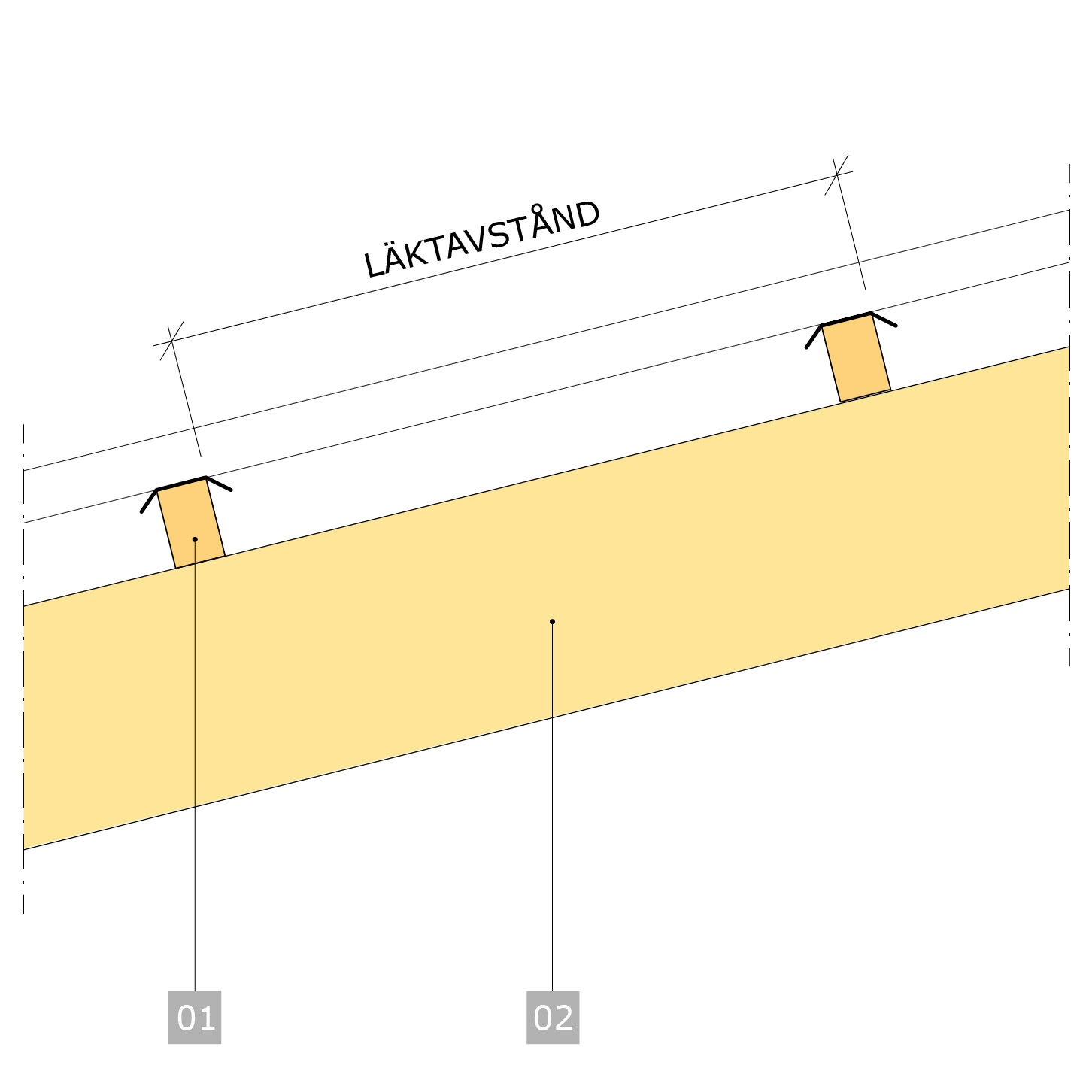

Bygger ett oisolerat förråd och ska lägga LLP20 plåttak med kondensduk på stående 45x70 bärläkt.
Träguiden rekommenderar syllpapp YEP2500 mellan läkt och tak. Behövs det? Känns inte som att man ser det i många byggen, utan det brukar ligga rätt på läkten?
Diagram av konstruktion med takläkt och avståndsbeskrivning, markerar läktavstånd vid installation av plåttak.

Känns lite overkill i mina ögon…. Tror inte jag sett det förut

Lite samma som på altaner att dom nya rönen säger papp emellan trallen och bjälklaget, ytterst få som gör det dock..
