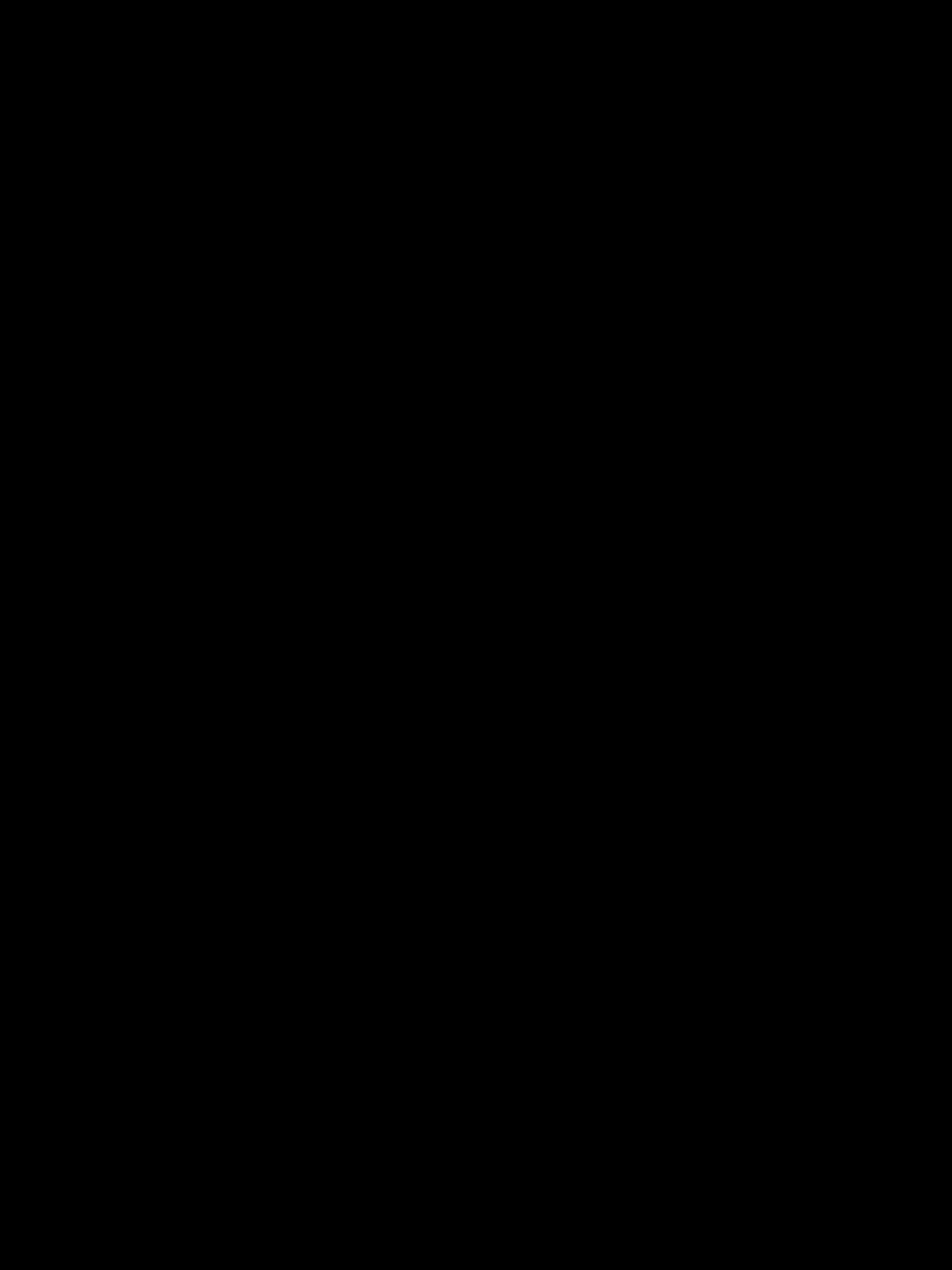

Skulle behöva rådfråga någon kring vad som är bäst lösning. Jag har monterat en utanpåliggande skjutdörr som köptes från bauhaus. Denna dörr inklusive skena väger bly, alltså dörren orkar jag inte själv bära utan hjälp
https://www.bauhaus.se/skjutdorr-habo-cube-handtag-2133x1000mm-klarglas#yotpo-recension
Nu efter ca 1 år så har skenan mer och mer separerats från väggen och nu kändes det att det var dags att plocka ner den innan något händer.
Jag vill minnas att gapet var mindre (inte helt platt ens) när jag monterade dit den första gången. Det var en märklig konstruktion från habo så jag lyckades inte få till den platt.
Det är 4 stycken fästpunkter och jag tror att väggen är lättbetong men osäker.
Jag vill väldigt gärna ha tillbaka dörren på väggen, finns det något sätt att lösa detta på?
Tacksam för hjälpen
  • Skjutdörr på skena som separerat från väggen, fyra fästpunkter synliga, lättbetongvägg i bakgrunden.
  • Utanpåliggande skjutdörr i svart skena med mellanrum mot väggen, monteringsproblem synligt.
  • Skjutdörrsskena separerad från väggen, närbild på fästpunkt.
  • Fäste för skena på skjutdörr som börjar separera från väggen, monterad i lättbetong.
  • Skjutdörr på vägg med separerad skena, monterad utanför väggen. Dörren är tung och skenan har lossnat från väggen.
Vad har du fäst skruvarna i
Plugg
Då är det nog fel plugg eftersom dom kommer ut. Ta ner och gör om. Skulle satsa på Toggler och skruv
