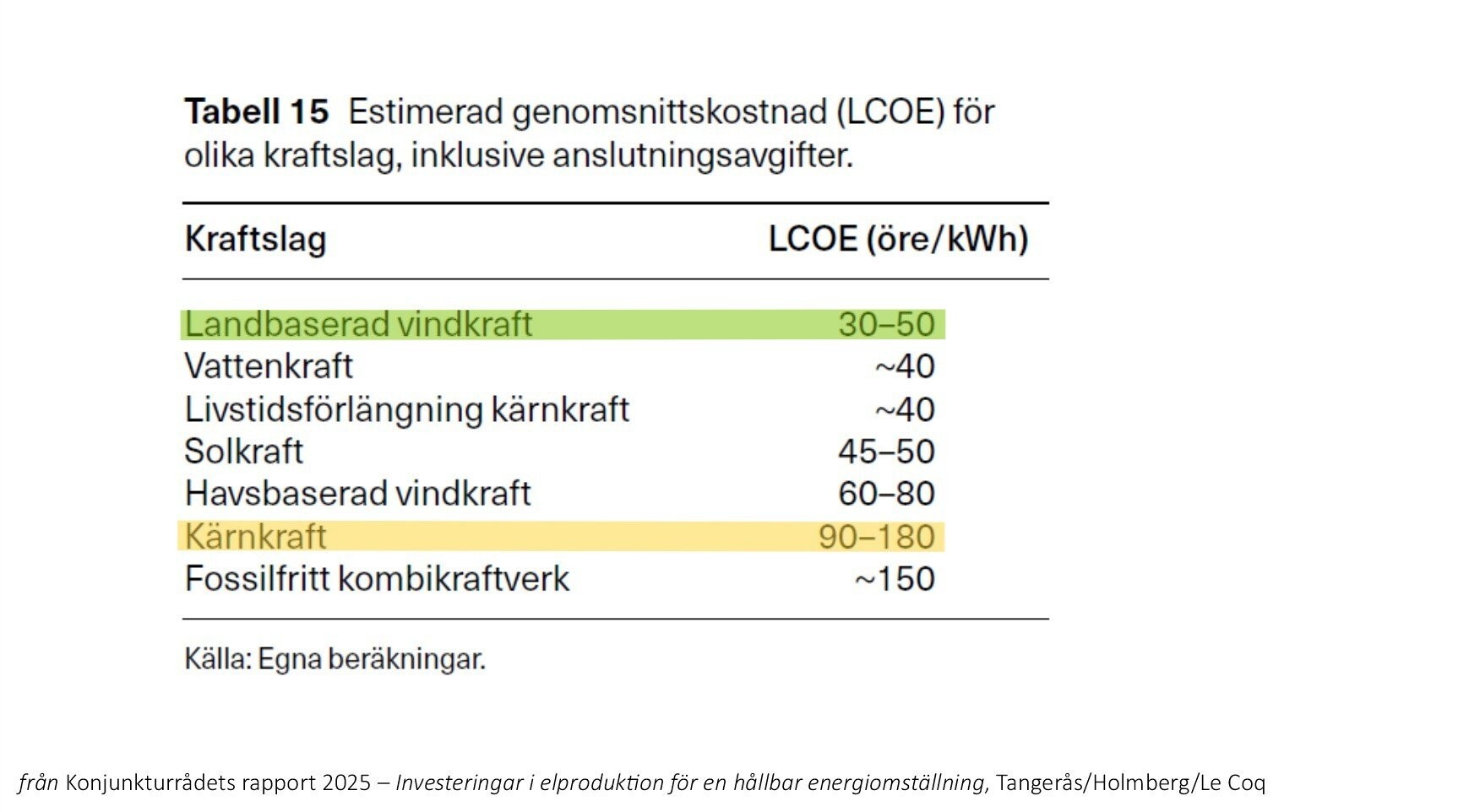

S steffo_b skrev:
Då väljer du en källa som räknat ut högre siffror än i stort sett alla andra.
Enligt OECD IEA och NEA så ligger exempelvis frankrike ffrån 2025 på en projekterad LCOE på 45,3 doller/MWh.
rapporten från OECD/IEA/NEA från 2020 är väl skriven i 2018 års penningnivå – sedan dess har KPI i Sverige gått upp med närmare 30%, men kostnaden för stora betongarbeten, specialstål, svetsning? räkna med en kostnadsökning på 50-100%
kostnaden för fransk kärnkraft (overnight cost) uppges vara 4 k$/kW, och lika mycket i USA – i USA håller Tennessee Valley Authority och planerar för en SMR (BWRX-300) och där verkar overnight cost landa på 18 k$/kW
jaha, det verkar ju vara mer än 4 gånger dyrare än Frankrikefallet
i LCOE ingår kostnaderna för drift och underhåll (främst bränsle och personal) – för Frankrike anges dessa till $23.6/MWh (cirka 23 öre/kWh)
enligt årsredovisningarna för 2024 (de senaste som Bolagsverket tillhandahåller) för våra redan betalda svenska kärnkraftverk så var produktionskostnaden (där den överväldigande lejonparten är drift och underhåll) mellan 34 och 42 öre/kWh
jaha, det verkar ju vara dubbelt så dyrt som Frankrike-fallet
när du citerar rapportens 45.3 $/MWh för Frankrike så utgick du också från alternativet med en kalkylränta på 3% – det betyder att det finns en pappa stat som är villig att stå för den finansiella projektrisken; ska kärnkraften byggas på kommersiella villkor så får du räkna med en kalkylränta på 7% och då skramlar produktionskostnaden i Frankrike-fallet enligt din rapport iväg till 96.9 $/MWh
att tro att siffrorna i den gamla OECD-rapporten gäller idag? och vifta undan Lazard som kom i somras med att "nu har du valt en dyr källa..."?
dream on!
en uppskattning av LCOE för olika kraftslag med svenska förhållanden från en rapport från Konjunkturrådet i fjol:
Tabell som visar estimerad genomsnittskostnad (LCOE) för olika kraftslag i öre/kWh, från landbaserad vindkraft till fossilfritt kombikraftverk.

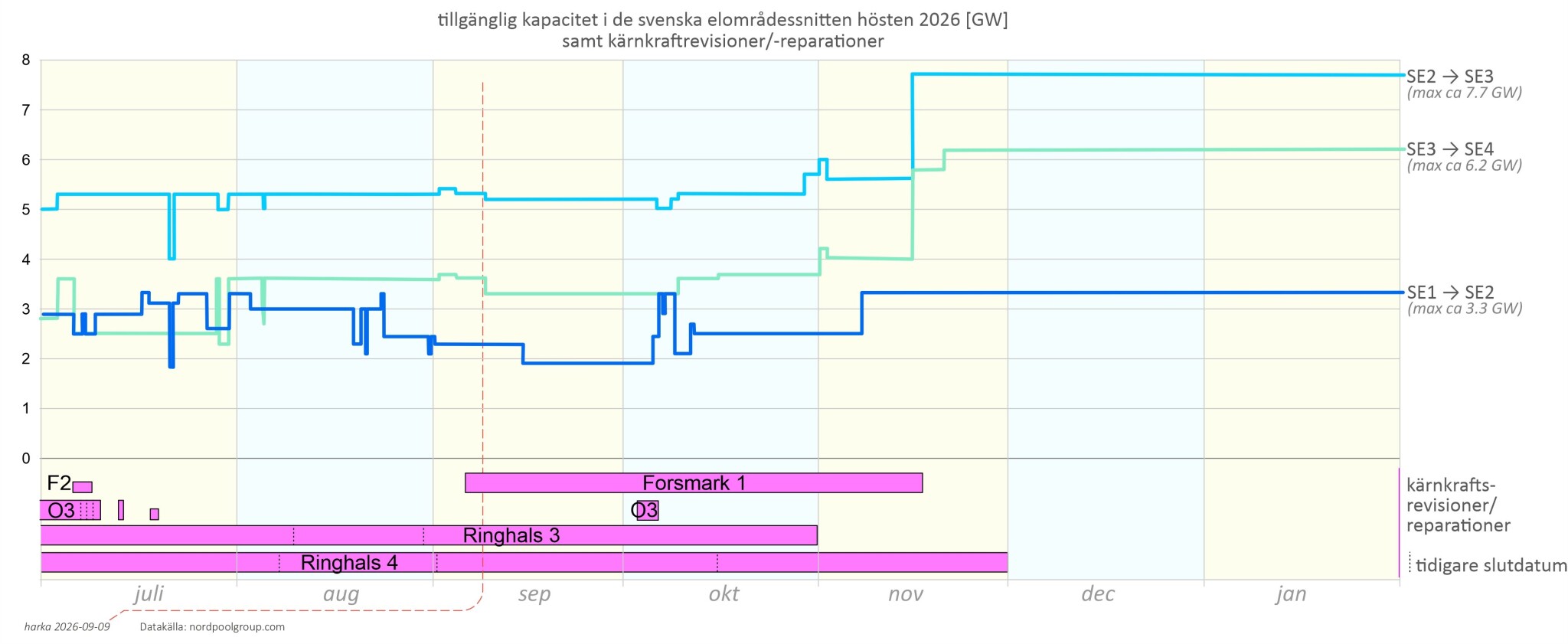

Mikael_L Mikael_L skrev:
Det brukar väl lätt bli så, när man först bestämmer sig för hur verkligheten bör se ut, hur man vill att saker ska vara, och sen bygger upp fakta och argumentation runt denna bild ...
Men fortfarande är jag orolig för kommande vinter, låga nivåer i Europeiska gaslager, och inte så bra nivåer i Svenska och Norska vattenmagasin heller.
Ja det är skit att vi (europa) inte har mer vind och solkraft, så dessa energilager inte hade varit så tomma nu.
Och på tal om det
[länk]
ja det kan bli en kämpig höst/vinter – inte minst med tanke på vår kärnkraft vars driftstopp i år riskerar att dränera vattenmagasinen mer än vanligt
och om ett par veckor testar vi några dagar med att köra landet med bara två reaktorer i drift:
Graf över svensk elkapacitet och kärnkraftsrevisioner hösten 2026, visar kapacitetsvariationer och planerade underhållsperioder för flera reaktorer.
