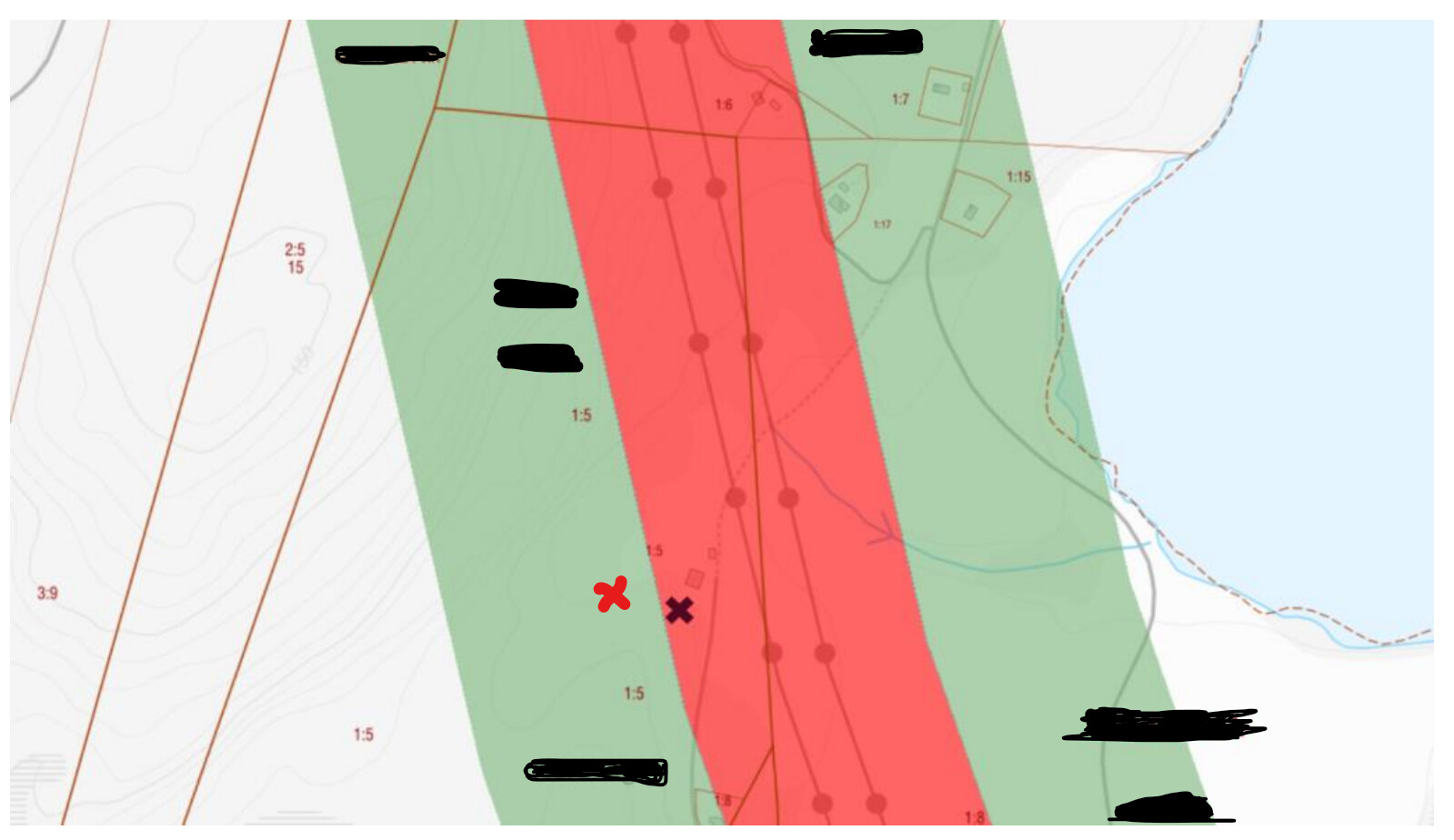

Nu ska vi se om någon annan har erfarenhet av liknande eller har tips på hur vi går vidare.
Citerar meddelandet vi fått från Svenska Kraftnät, så ursäkta att det blir väldigt mycket text.
("Vän av ordning" kan ju såklart fråga varför vi över huvud taget vill bo så nära två kraftledningar, men det hör inte hit för tillfället ;-) )
"SVK avstyrker ansökan om bygglov på fastigheten XX i XX kommun.
Inom aktuell fastighet har SVK två stycken 400 kV-ledningar; en mellan stationerna X-Y och en mellan stationerna Z-Y.
Ledningarna omfattas av riksintresse för totalförsvarets anläggningar, den civila delen, enligt 3 kap. 9 § miljöbalken. De åtgärder som bygglovsansökan avser innebär att bostadshus skulle uppföras inom riksintresseanspråket, vilket är olämpligt.
Riksintresse för totalförsvarets anläggningar
Inom fastigheten XX finns två 400 kV-ledningar som ägs och förvaltas av Svenska kraftnät. Kraftledningarna ingår i det svenska transmissionsnätet för el och är av betydelse för Sveriges elförsörjning.
Myndigheten för samhällsskydd och beredskap (MSB) har i slutet av oktober 2024 beslutat att mark- och vattenområden som används för samtliga befintliga ledningar och stationer i transmissionsnätet för el är av riksintresse för totalförsvarets anläggningar, den civila delen, enligt 3 kap 9 § miljöbalken.
Samhället och totalförsvaret är starkt beroende av el för att fungera, och upprätthållandet av en fungerande elförsörjning med hög tillförlitlighet är en förutsättning för det civila försvarets förmåga. MSB har bedömt att transmissionsnätet för el har en avgörande betydelse för elförsörjningen för det civila försvaret i hela Sverige, och utgör samhällsviktig verksamhet som är nödvändig för totalförsvaret. Beslutet att peka ut områden som används för transmissionsnätet som riksintresse syftar därför till att både skydda det befintliga nätet samt möjliggöra att nätet kan förnyas och förstärkas.
Områden som är av riksintresse på grund av att de behövs för totalförsvarets anläggningar ska, enligt 3 kap. 9 § miljöbalken, skyddas mot åtgärder som påtagligt kan försvåra tillkomsten eller utnyttjandet av anläggningarna. Inom såväl riksintresseanspråket som påverkansområdet för riksintresset utgör uppförandet av nya bostäder sådana påtagligt försvårande åtgärder. Med anledning härav anser SVK att det inte bör uppföras några nya bostadsbyggnader inom området, och avstyrker därför sökt bygglov."
Vårt nuvarande hus (& garage) är det som syns precis ovanför det svarta krysset på bifogad karta, får vi inte bygglov för nybyggnation så kommer det bli renovering av befintligt hus. Annars skulle det rivits när nytt hus var klart.
Plan B skulle kunna vara att flytta nytt hus till grön zon ungefär där röda krysset är.
Tack för att du orkat läsa ända hit!
Tankar, förslag etc på hur vi kan gå vidare?

Vid riksintresse är det tyvärr stopp så inget att göra där. I det här fallet om elförsörjning och rikets säkerhet. Jag hade renoverat bef hus eller bygget ett nytt utanför riksintresset om du äger marken där också. Oklart vad röd och grön zon betyder?B Beech73 skrev:Nu ska vi se om någon annan har erfarenhet av liknande eller har tips på hur vi går vidare.

Det ser ju ut som det är ganska nära ledningarna också. Men bilden kan luras.
Jag skulle nog vilja få huset så långt från ledningarna som möjligt. Inte för någon oro över magnetfält och E - fält, men för att en framtida köpare, kanske har sådan oro. Och även av estetiska skäl.

Det är helt kört att gå vidare. Har själv suttit som handläggare/remiss för liknande frågor i Försvarsmakten.
Du kommer inte få bygga .
Hur man går vidare..
Ja man renoverar det man har eller så får man bygga på mark som inte omfattas av såna bestämmelser..
Tråkigt svar kanske men du är uppe mot en fiende som du inte kan besegra ,kraftledningar behövs och det är ett jäkla projekt att få till alla tillstånd för att få upp en så den kommer knappast att tas bort eller dras om utan snarare vill man ju ha mindre med hus och bebyggelse runt dessa.
Å andra sidan så löses det sällan in fastigheter nära kraftledning som det ju däremot görs ibland av vägar och järnvägar osv
Är det verkligen klokt att bygga nytt så nära kraftledningen? ja menar det är ju lite som att bygga granne med annan infrastruktur som dom flesta inte vill ha som granne eller det finns väl inte en enda fördel att ha dessa som granne, sen om det är kraftledning flygplats motorväg övningsområde skjutfält osv
vänder man på det så kommer den typen av infrastruktur som granne aldrig att höja värdet på fastigheten så dom flesta bör kanske undvika att bygga nära den typen av grejer..
Så antingen lär ni bygga på mark där dom godkänner ert hus eller renovera det gamla istället eller titta på mark längre ifrån som kanske ger mer fördelar i bättre värderingar i en framtida försäljning nån gång i framtiden
