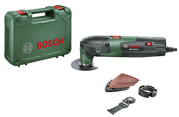

För att ta bort innertak så är ett multiverktyg VÄLDIGT bra att ha.
