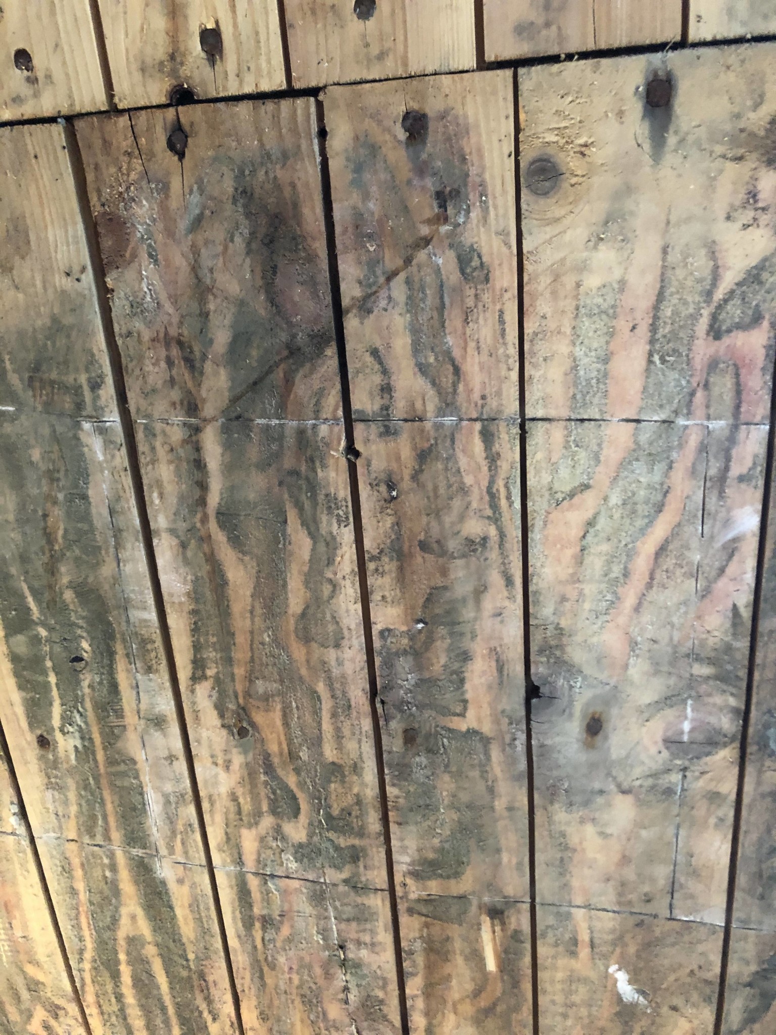

Så här ser taket ut under badrummet som är fuktskadat. En tekniker kommer och gör bedömning om två dagar. Vilken sorts mögel tror ni att detta är?
Rummet under badrummet är också ett badrum. Bör man hålla sig borta från rummet helt och hållet när taket ser ut så här?
Ser ut som någon blånadssvamp. Kan eventuellt vara svartmögel, det är svårt att bedöma bara genom att titta på ett foto. Har det suttit tätt skivmaterial över brädorna och tätskiktet ovanför inte varit toppen så kan det växa lite. Det finns nog i de flesta gamla hus under någon takskiva.
Vissa är hyperkänsliga för vissa typer av mögel och kan få påkänning. De flesta råkar inte ut för detta.
Tack för svaret, Claes!
Okej, förstår att det är svårt att avgöra genom att kolla på en bild. Det är som du skriver, gips på brädorna och dåligt tätskikt ovanför andra sidan.
Tar det säkra före det osäkra och låter barnen sova hos sin mormor.
