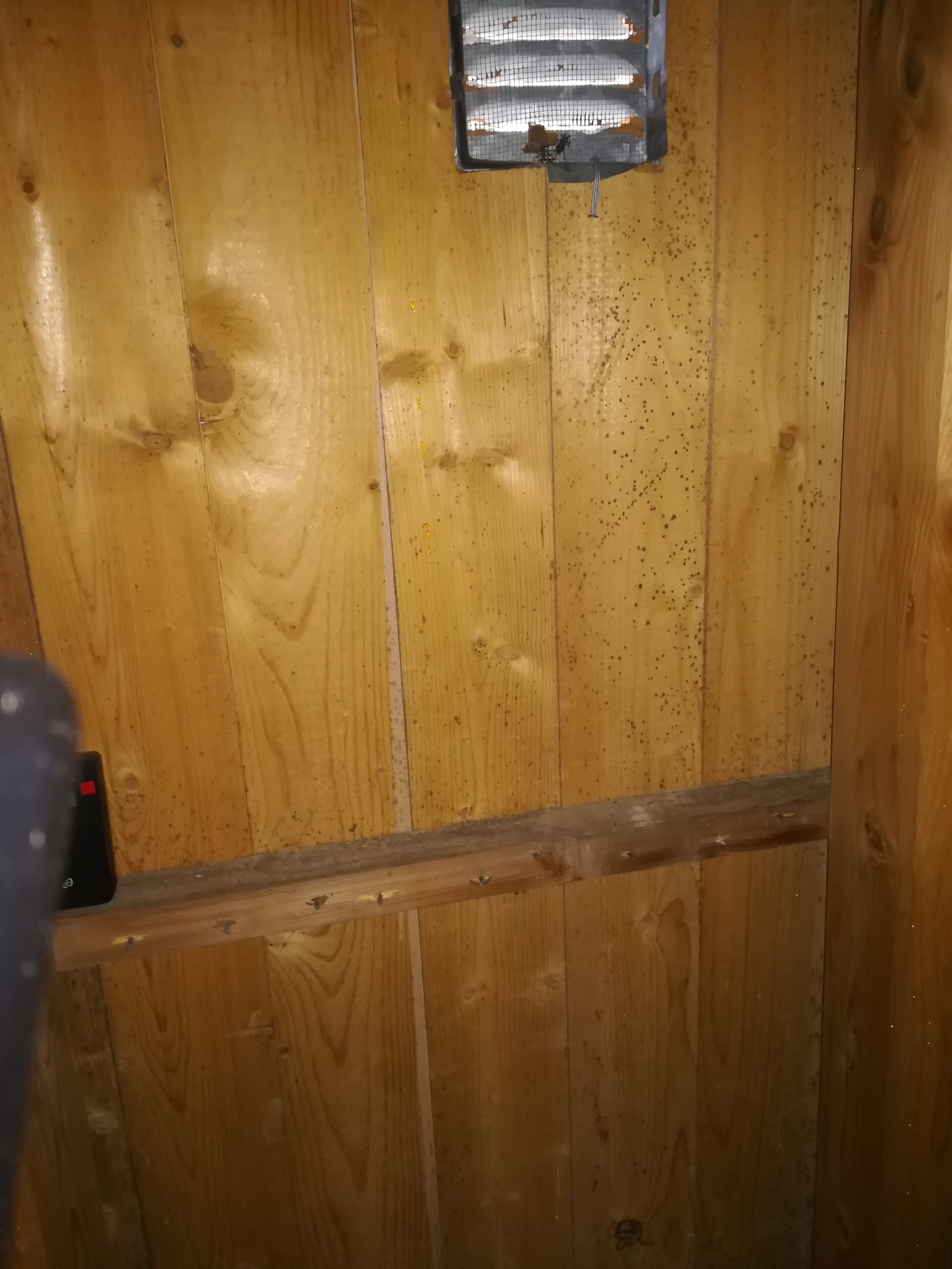

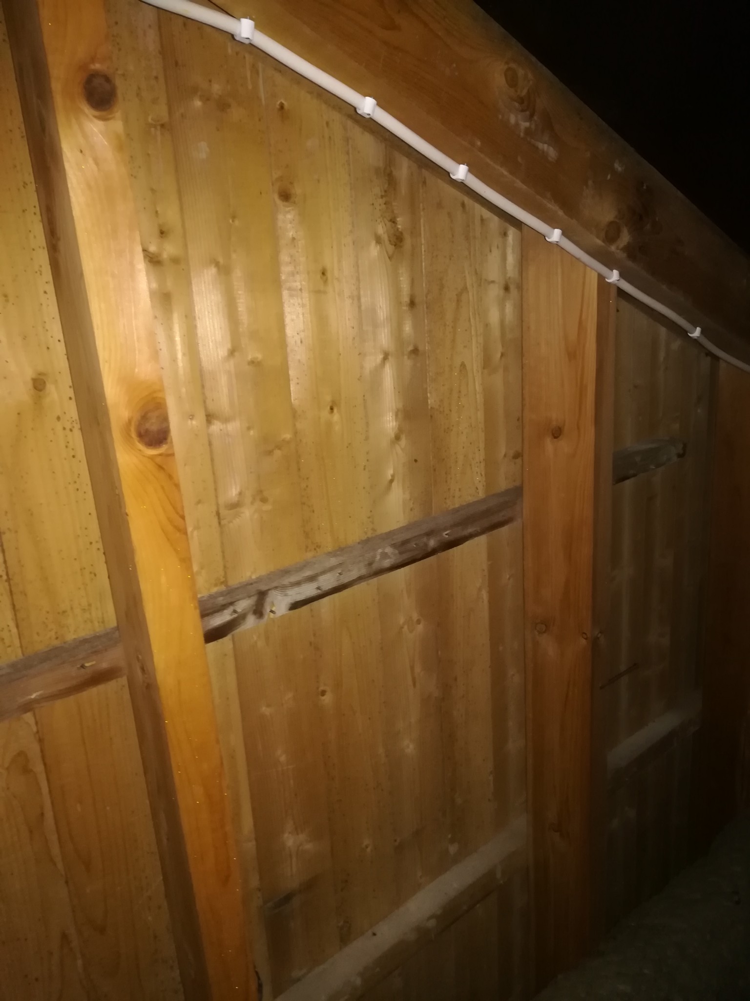

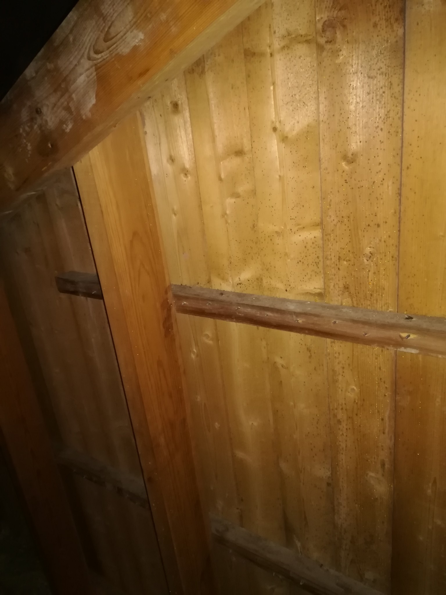

Hej! Jag behöver tips om varför kunde svarta prickar förekomma på ena väggen i vinden. Detta är på västra väggen, luften kommer in i vinden genom luckan som syns på bilden. Jag har en enklare takkonstruktion (plåt). Fuktigheten brukar följa uteluftens. Just nu är det 79% i vinden. Mätare står strax under metalluckan. Under vintertiden har det blivit så, det fanns inga prickor alls tills december. Har ni nån tips? För åtgärdning också?

Är det inte värre än så, skulle jag gjort ingenting. Annat än att tittat till det då och då.
Staffan
CzG
Absolut inget att oroa sig för, men som sagt kolla ibland.
Är något gjort på sistone som skulle kunna påverka ?
det är ju isf oftast tilläggsisolering eller att skorstenen slutat användas, som är de vanligaste orsakerna.

Nej, ingen förändring har gjorts. Därför fattar jag inte riktigt... :thinking:
Kan ju ha varit där länge?
Iaf helt normalt.
C
Iaf helt normalt.
Nej, inte riktigt. Jag var däruppe i början av november då syndes ingenting. Sen i mitten a december var det lika som det är på bilderna. Jag har kollat den en gång i januari, och för två veckor sen installerade jag en temp-och fuktmätare för att ha lite koll på. Det verkar vara lika varje gång. Inga stora förändringar iaf.
