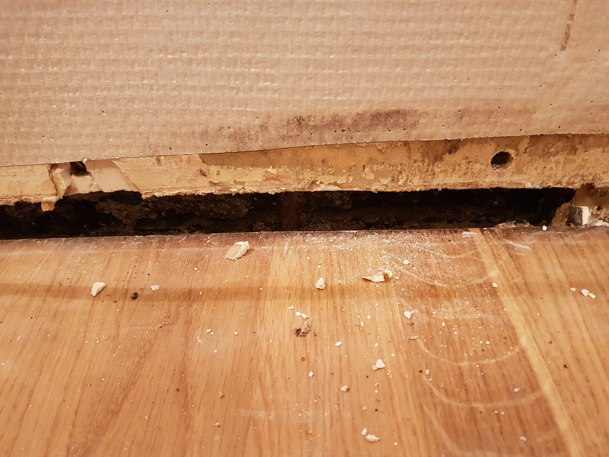

Håller på och möblerar om i källare och när jag tog bort ett par bokhyllor som stått 10 år i ett hörn så fick jag syn på ett par mollyplugg som jag själv satte dit för drygt 10 år sen. När jag skruvade ut skruvarna så kommer en skruv ut rostig...
Gipsen ser inte helt fräsch ut sista 2 dm mot golvet (missfärgad färg) och det fortsätter ner bakom golvlisten. Tar då en såg och sågar av gipset ca 3 cm upp från golvet. Upptäcker då att någon (innan vi flyttade in) har satt träregel mot den oisolerade källarväggen och sen dragit gipsen ända ner till golvet för att sen som pricken över i flytspackla så att gipset tom sticker ner i golvet.
OK, värsta skitkonstruktionen alltså och även om golv och vägg är torr så kommer det ju suga fukt ändå. Det är ganska tort men jag kan tänka mig att vattnet trycker på vissa årstider så att skruven rostar.

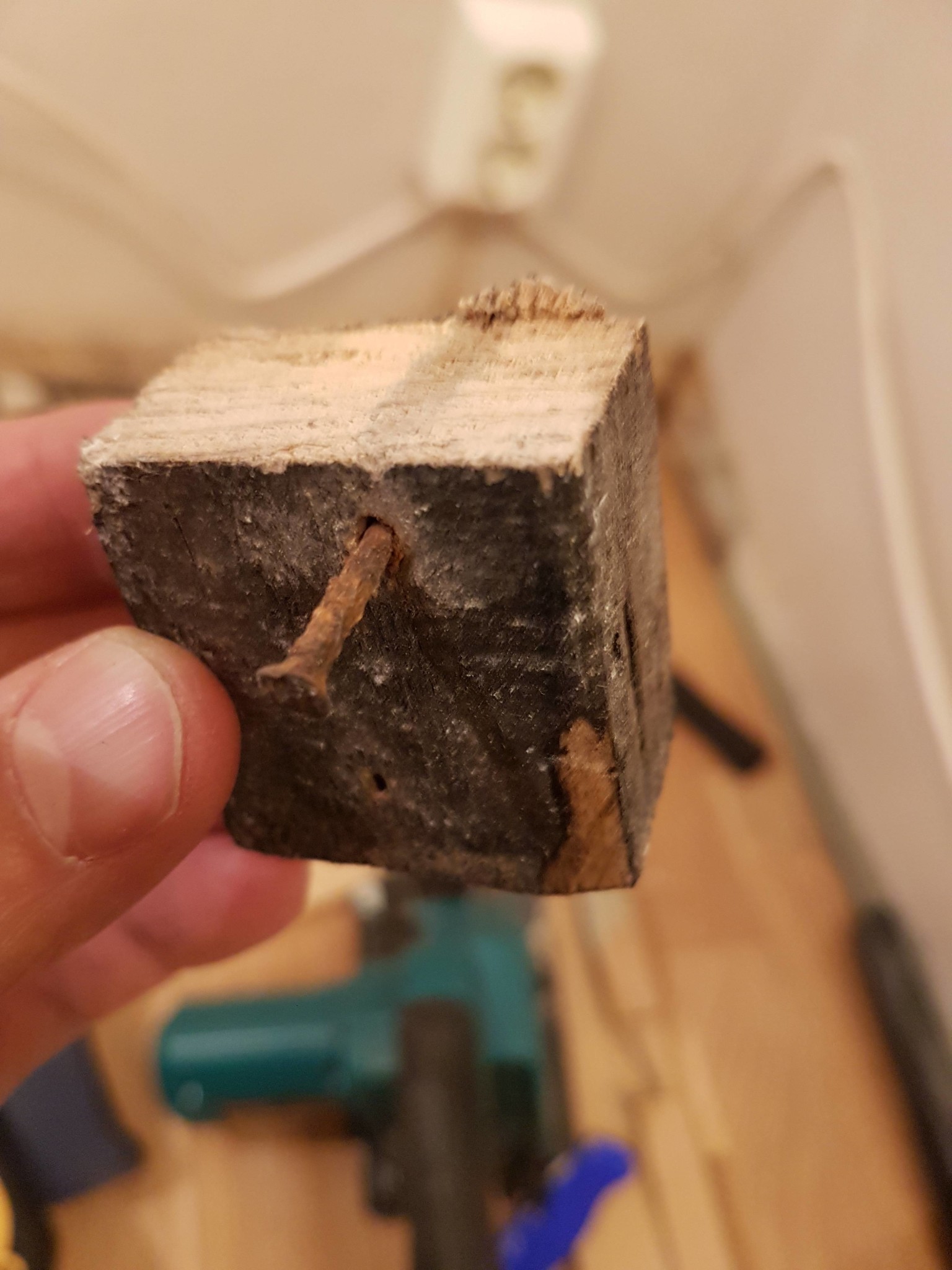

Men nu till min fråga, jag har sågat av en liten bit av regeln och även gipsen och de är verkligen svarta men helt jämnsvarta. Inga prickar eller annat svampaktigt och trät är stenhårt, inte en tendens till röta. Det luktar dock riktigt starkt "källare" om träbiten. Även pappen från gipsen är helt jämnsvart på baksidan men inte på insidan där den bara är grå.
Är detta svartmögel eller har de använt någon old school antimögel behandling på träreglarna och baksidan på gipsen som göra dem svarta?
Huset är från -42 och har aldrig blivit dränerat. Det står dock på sprängsten och jag tror det även går upp en bit på källarväggarna. Just det hörnet på huset har varit lite eftersatt på utsidan och det har runnit vatten från en rabatt mot väggen. Det är ändå hyfsat torrt i skarven mellan golv och vägg.

Det är med största sannolikhet svartmögel, ja... Är skruvarna rostiga så kommer det in fukt i väggen och då ska du definitivt inte ha något organiskt (trä eller papp) mot den väggen!
Det enda rätta är att först ta bort allt organiskt som är mot vägg och golv och sen helst då bara putsa väggen med bruk/puts och måla med silikatfärg (även kallad "putsfärg") som andas.
Alternativt kan du bygga med stålreglar och fuktbeständig skiva och lägga ventilation i övre och undre kant av väggen (antingen lämna springa eller ventilerad list).
Mekanisk ventilation är en tredje variant om det är ordentligt fuktigt i vägg/golv. Titta på Nivell t.ex.

Min första tanke var också svartmögel med tanke på omständigheterna men trät är helt jämnsvart, inga prickar öht, mer som att det är betsat med svart bets. Min tanke var att höra om någon hade koll på om det kunde vara någon antimögelbehandling
Kan det vara sot? Förr skyddades i vissa fall trä på känsliga ställen genom att bränna så det blev lite kol och sot som lär skydda mot röta enligt dåtidens resonemang.

Har sågat upp resten nu och nån jäkla behandlingen är det för en regel var nämligen obehandlat (!), den var inte svart, inte heller något svartmögel och även den frisk utan röta. Så jag låter det nog vara öppet, kommer sätta bänkskåp längs alla ytterväggar som döljer avsaknaden av golvlist
Tror inte det är tjära. Det luktar för starkt för inomhusbruk. Tror mer på kallasfalt eller vanlig svart färg (oljefärg). Känns som en rimlig fuktsäkring som skulle kunna ha använts på 70 - 80-talet. Kanske även 90-talet. Det är nog mest beroende på den som byggt, när vederbörandes byggtekniska kunskaper inhämtats.
