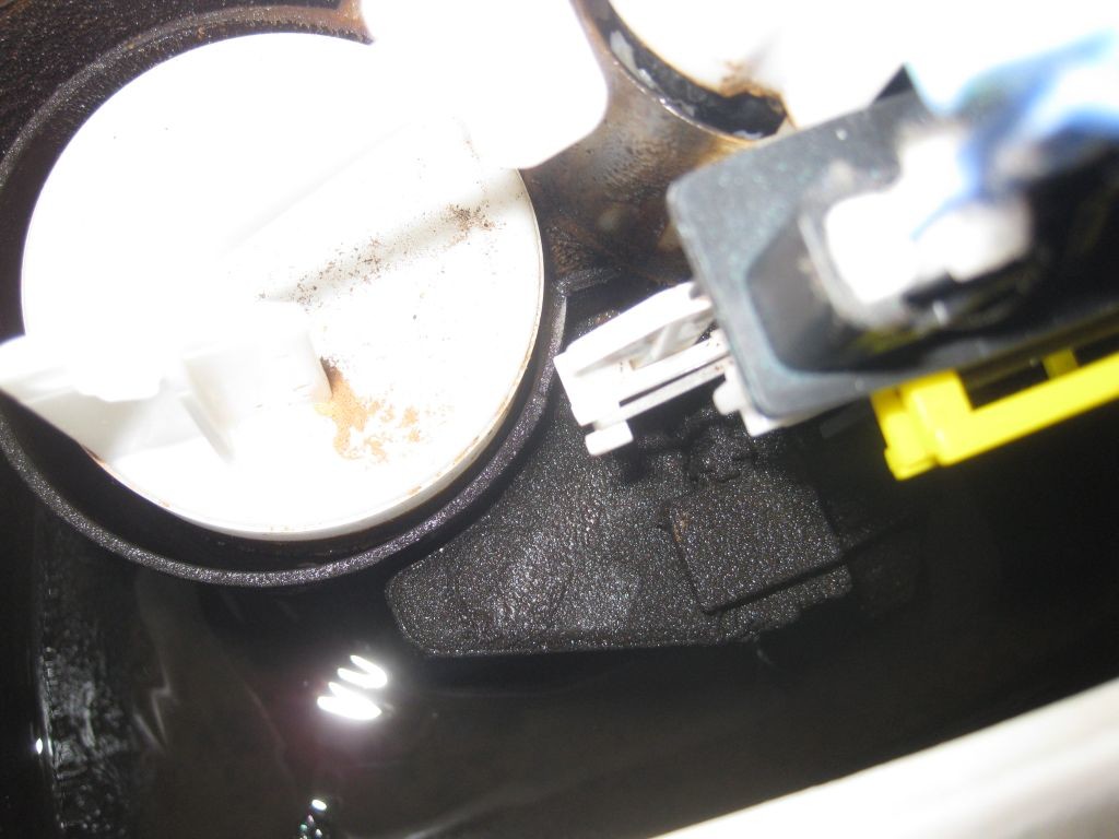

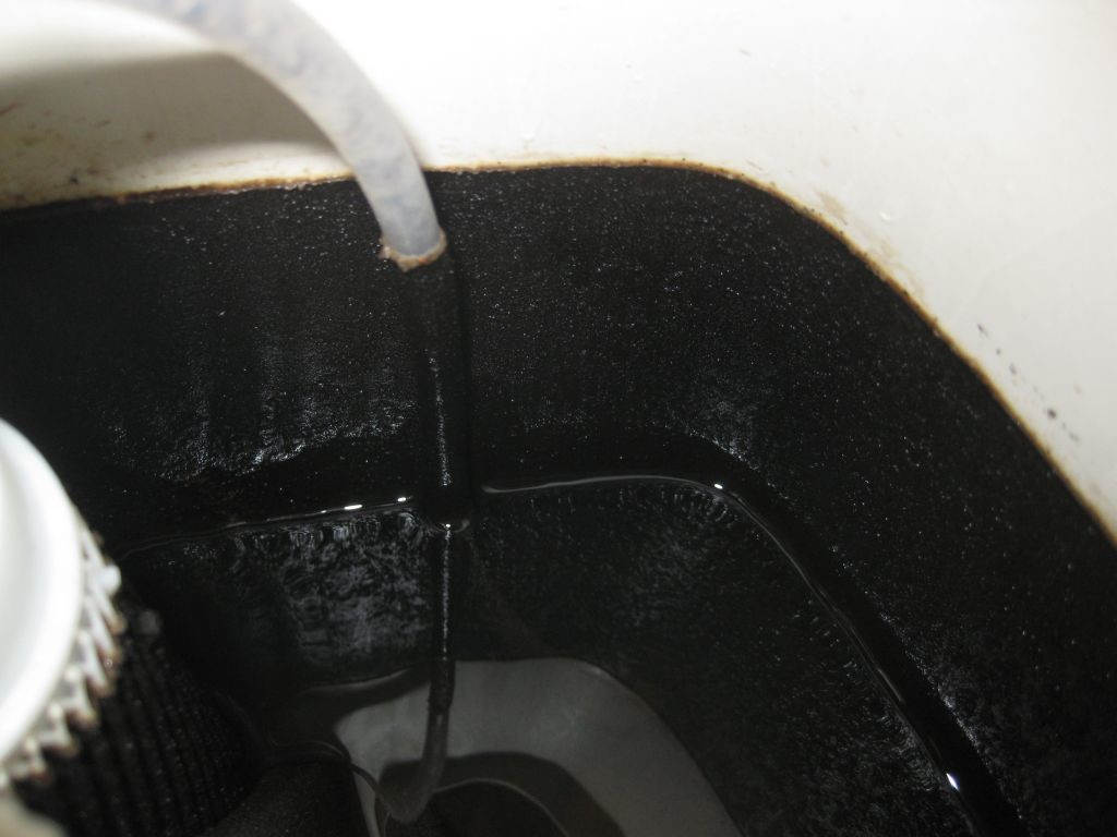

Vattnet frös igår i pumphuset och det var toaletten som fick oss att upptäcka problemet, den fick inget vatten när den skulle fylla på. Så efter upptining av vattnet ute i pumphuset så var vattnet brunt men en stunds spolande löste problemet så klart. Bara det att toalettens vatten är grått, ganska rejält skitigt. Jag spolade väl ett tiotal ggr innan jag öppnade cisternen och fann då detta...
Jag har mekat några spolmekanismer i mina dagar men aldrig sett något liknande detta! Allt under vattenlinjen är KOLSVART och ytan känns nästan som ett sandpapper modell grovkorningt. Tar man på det blir man kolsvart om fingrarna men det är ett tjockt lager och det sitter sjukt hårt mot underlaget.
I brist på annat hade jag i Citek i cisternen och lät det stå över natten men det bet ju inte alls.
Prio ett är ju att få toan att sluta spola grått vatten, sen om cisternen inte blir helt ren det struntar jag i. Vattnet är från egen brunn på bondgården och jag hyr bara huset, men jag får ändå fixa en del själv.

Hur missfärgar mangan, alltså vilken färg blir missfärgningarna...
Mangan är en metal som inte är helt nyttig. I Sverige får man dock endast en teknisk anmärkning vid 0,3 mg/liter.
Mangan ger svarta missfärgningar i kontakt med syre.
Det vanligaste problemet är så kallade Mangansläpp efter en längre tids uppbyggnad i vattenledningen. Dessa kan ställa till problem tex vid tvätt, men fram för allt genom att det bygger på och täpper till rören.
Misstänker du Mangan?
Titta i toalett cisternen alt. I silen i kranarna. Det ser ut som grus men om du tar det i handen och gnuggar runt ser du om det missfärgar svart=Mangan, Röd/brun=Järn.

Jag antar att eftersom cisternen stod tom i flera timmar reagerade mangandet med syret i luften och började på så vis fälla. Det tog nästan upp mot en vecka innan det slutade missfärga vattnet i toastolen.

Mycket bra svar från mogge_73. Jag skulle rekommendera att man tar ett prov för kemisk analys. Då kan man se om det är fler parametrar som är problem och hur höga halterna är. Mangan kan vara skadlig vid ett längre intag av höga halter, men vid lägre halter ligger antagligen det största problemet i det tekniska och estetiska om det missfärgar.
Om problemet är så pass stort att man vill sätta in en vattenrening är det viktigt att tänka på att man kollar vattnets kvalitet i övrigt, så att man inte skaffar en rening som ökar halten av andra parametrar som kan vara mer skadliga.
