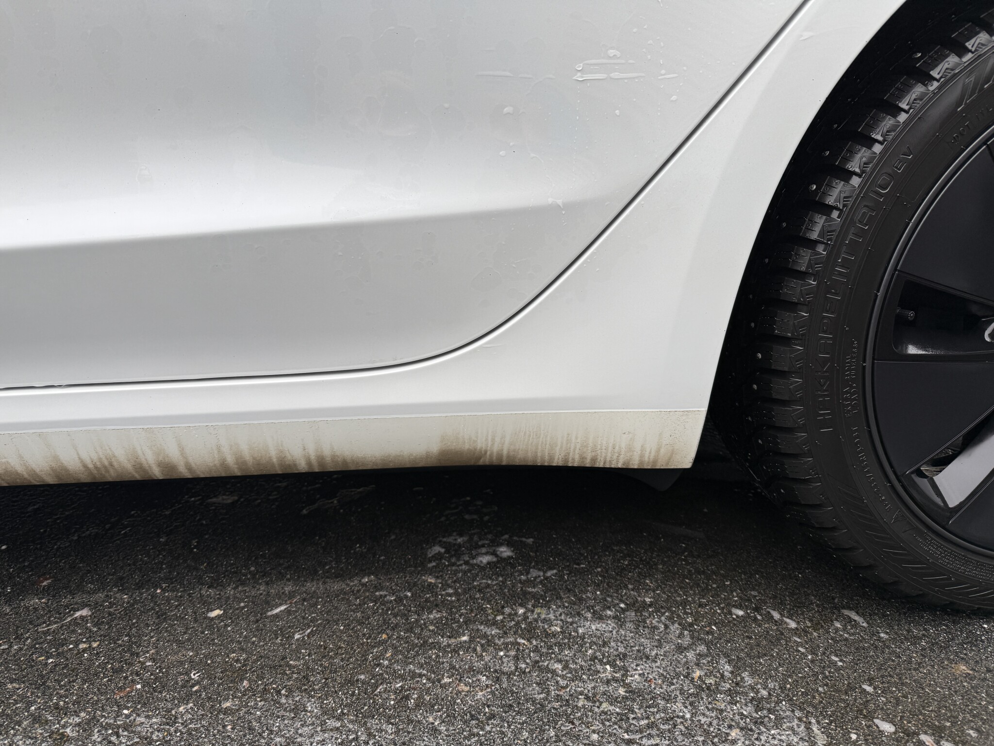

Behöver tips om vilka olika typer av biltvättmedel som funkar bra så här års. Bilen blir smutsig rätt fort och mycket liksom ”gror fast”.
Mest blir det vid trösklarna och det är mer eller mindre omöjligt att få rent.
Kör alkalisk avfettning som är ganska skarp, typ 50/50. När bilen är avfettad kör jag ngn random turtle wax schampoo.
Men det blir liksom spår av smuts kvar. Behöver jag andra medel? Kör högtryckstvätt och använder oftast vanlig svamp.

Kallavfettning är väl inte raketforskning, jag har använt biltemas med utmärkt resultat. Dock ska man ju tänka på att det tar med eventuellt lackskydd också, iaf efter ett par användningar så använd det sparsamt och inte där det inte behövs.
Kallavfettning och flygrostborttagare i ett

Den där smutsen behöver du använda en petroleumavfettning till, din alkaliska är super på att ta bort organisk smuts, typ insekter på sommaren.

Har provat det mesta på marknaden då man är lite av en nörd! Och degreaser pro från arcticlean är den absolut bästa konsumentprodukt jag har använt! Fördelen med den är att om bilen är riktigt slitigt så kan man spola av bilen och sen lägga avfettningen på blöt bil utan några problem!
Så en enkel guide för vintern
1. Deagreaser pro på front, huv bagageluckan och sidorna under fönsterlister (du vill inte ha in det i genom fönsterlister i dörrarna), fälgarna.
2. När avfettningen verkstad och ser ut att börja torka in så spolar du antingen av eller lägger alkalisk avfettning på hela bilen. Blanda 1:10 det är nog starkt. Då återupplivar du Deagreasern och löser det lilla organiska som finns.
3. Spolar bilen ordentligt nedifrån och upp i överlappande mönster. Jag gillar att spola bilen uppifrån och ned i ett andra varv för att få bort eventuella rester.
4. Dosera schampo i hink, spola i hinken med högtrycken för att skumma upp schampot och få det bra blandat.
5. Tvätta bilen, uppifrån och ned. Spara trösklar, runt skärmkanter och sådant som är utsatt till sist så du minimerar risken att få med dig skit i svampen upp på dom stora ytorna. (rekommenderar microfiber svamp)
6. Spola av och inspektera, här kan du punktbehandla tjärfläckar med Deagreaser pro och en "lersvamp"
Flygrost kör du med lersvamp och schampovatten
Bonus efter avspolning eller efter steg 2 kan man använda flygrostlösare antingen som punktbehandling eller precis som i steg 1.
Men jag personligen kör bara det när vinterdäcken åker av, eller om det börjar bli otroligt mycket flygrost under vintern.
Allt kommer inte försvinna så där är en lersvamp eller lerduk jäkligt bra att ha. Du kör den i raka rörelser över lacken med lite schampovatten som smörjmedel, det tar bort flygrost och annan smuts som sitter fast i lacken.
På en solidvit bil så är det inga problem, metaliclack får man gå varsamt fram då man kan få lättare repor i mjuk lack och speciellt metaliclack.

Kallavfettning löste smutsen vid trösklarna, fick polera bort det med en mikrofiberduk innan avfettningen spolades bort.

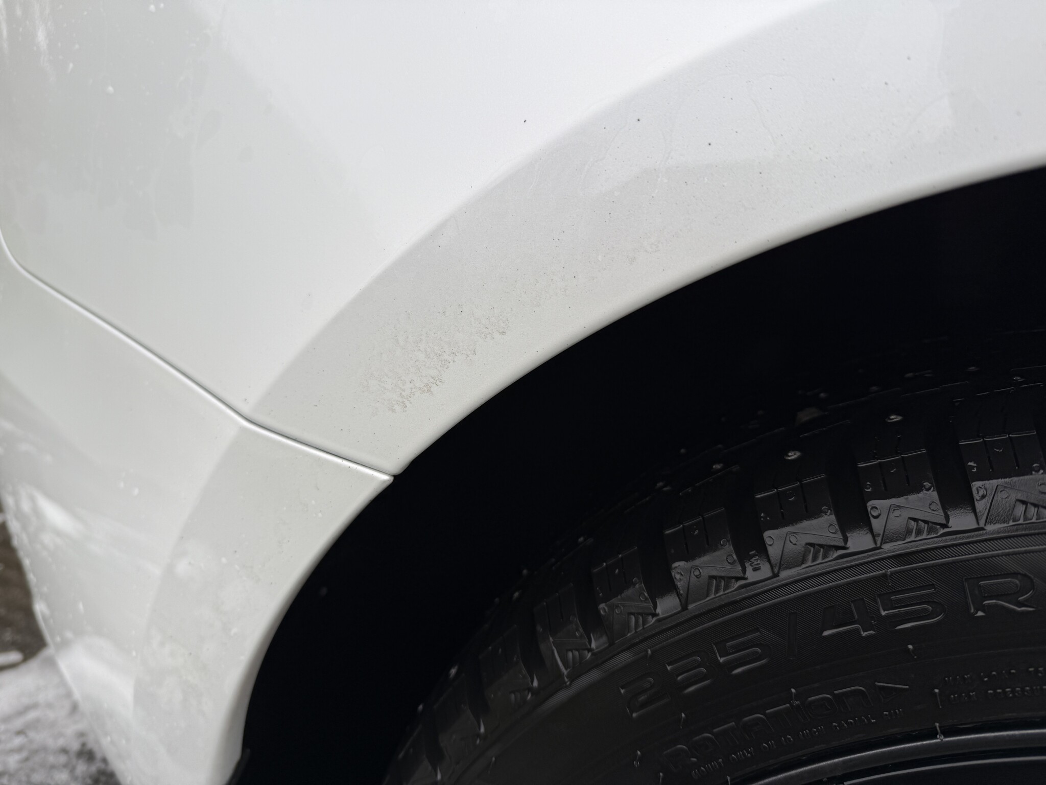

Men ser att jag har många rostprickar i lacken. Antar att det är flygrost. Känner man med nageln känns det som ett ”gruskorn” och jag har inte vågat pilla bort det mekaniskt, behöver nog ngt preparat först.
Vet att Tershine har en bra produkt för flygrost. Men hemma har jag sonax fälgrengöring https://www.jula.se/catalog/bil-och-garage/bilvard/biltvatt/falgtvatt/falgrengoring-510561/ kan jag köra det på rostprickarna, eller är det för starkt?

Skulle inte tro det är någon fara att testa med fälgtvätt på flygrosten, testa på någon prick långt ner.M m@nge skrev:Kallavfettning löste smutsen vid trösklarna, fick polera bort det med en mikrofiberduk innan avfettningen spolades bort.
Vet att Tershine har en bra produkt för flygrost. Men hemma har jag sonax fälgrengöring [länk] kan jag köra det på rostprickarna, eller är det för starkt?
Dragon's Breath från ValetPRO får ofta bra betyg när det kommer till flygrost, men så även Tershines.
Slår även ett slag för Prickbort tjär och asfaltslösare (avfettning).
Körde Prickbort (fanns på Rusta), men rosten försvann inte.FredrikR skrev:
