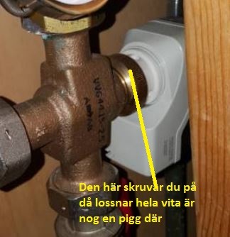

Hmm är där en koppling bakom termometern där jag kladdat rött?
Misstänker att Liteavvarje tänker på det jag ringat in längst till höger.
Ser ut att vara en ventil till som jag ringat in.
yes, där är en koppling bakom termometern där du ritat.

Som Josth säger så är temperaturerna inom riktvärdena , se skiss för att ta loss den
  • Närbild på radiatorkoppling med påritad gul linje och instruktionstext för att skruva loss en del.

Min tanke är att det "vita reglaget" kanske fungerar som en "strypning" genom att reglera mängden vatten som kommer till cirkulationspumpen från värmepumpen respektive från frånloppet. Kan detta stämma?
Även efter att jag återställt "det vita reglaget" till urspurngsläget är tempen på tilloppsröret betydligt högre än innan. Tempen har stigit från ca 24 till ca 31 grader. Misstänker att liteavvarje kan ha haft rätt i att pinnen kan ha fastnat och nu lossnat när jag vred den fram och tillbaka. Föregående ägare kanske då successivt ökat värmekurvan för att få till rätt temp.

Hej alla. Som tidigare nämnts verkade det som om det var pinnen i "det vita reglaget" som fastnat. Nu när detta åtgärdas har vi ca 27 graders temperatur på tilloppsvattnet med värmekurva 3,5. Detta ger en lagom inomhustemperatur med behagligt ljumna golv.
Tack alla för hjälpen!
