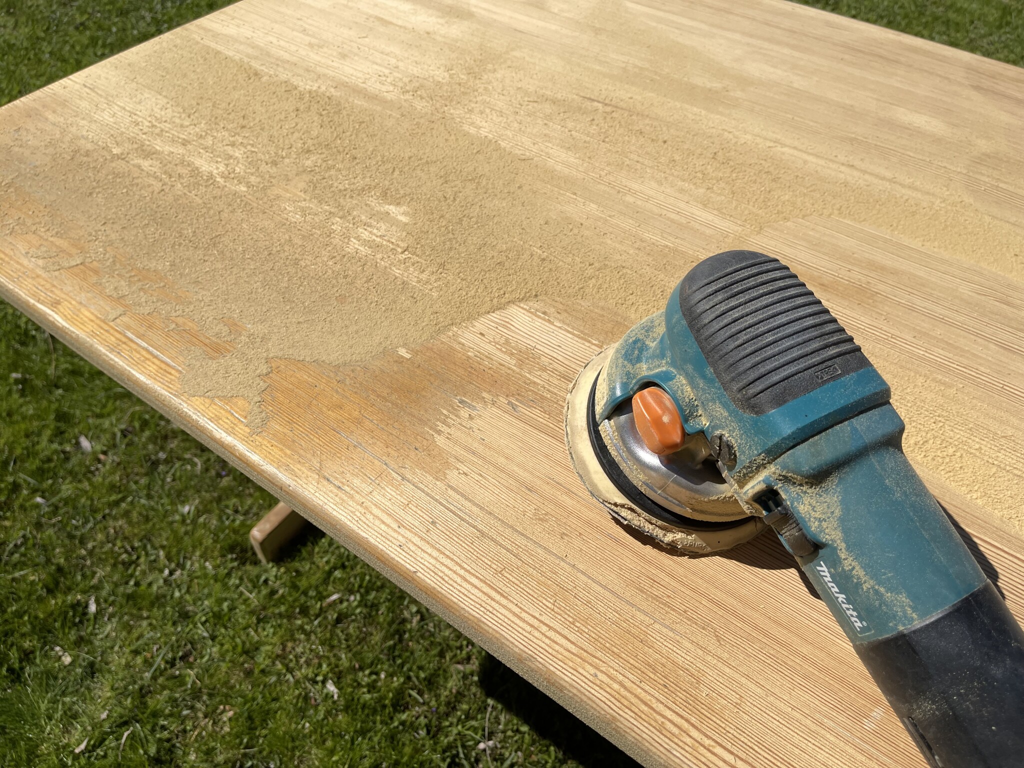

här min 150 mm makita bo6040 efter ett snabbt avklarat jobb inklusive en del nödvändig avverkning. tog väl en kvart.

men det är här maskiner med låst rotation kommer in i bilden. bland andra bosch och festool har sådana maskiner, och jag har alltså likaså klassikern bo6040 från makita. ett av mina bästa inköp. 750 watt och excenterdiameter 5,5 mm ger andra förutsättningar. såpass effektiv att ett mindre golvjobb är tänkbara. nuvarande modell heter 6050 och har liknande data.
