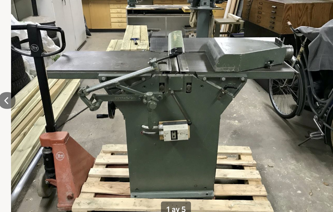

Hejsan,
Noterade att denna säljs och lite sugen på lite info från er.
Kombinerad snickerimaskin med såg och hyvel från Ejca på pall i verkstad.
Vad är det för modell,
Värd 9 lax?
Hört bra om Ejca här på forumet.
Något man skall tänka på när man tittar på den?
/Ib
Bästa svaret
Jag äger för närvarande 4 maskiner från ejca och alla funkar mer eller mindre klockrent. Att någon funkar något bristfälligt beror mest på slitna delar som jag inte kommer mig för att beställa bara för det påverkar inte precisionen nämnvärt och delarna är rätt dyra. Men dem har mycket delar på lager nere i Värnamo fortfarande (jag har beställt allt ifrån bussningar till lager och anhåll) Jag har för närvarande en rikthyvel från ejca men den är från 90-talet så något modernare. Den är dock stabil och funkar klockrent. Denna modellen dyker upp på blocket titt som tätt men kan inte minnas att jag hört några omdömen om just den. Maila info@ejca.se om du har några specifika frågor, dom är oftast hjälpsamma.
