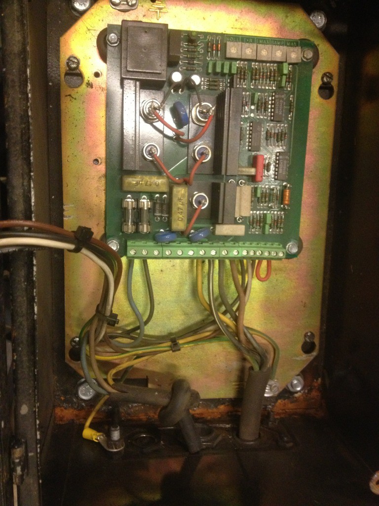

Hittade denna styrning i konteinern på jobbet, styrningen va innan till ett roterande svetsbord med en gammal ABB motor,

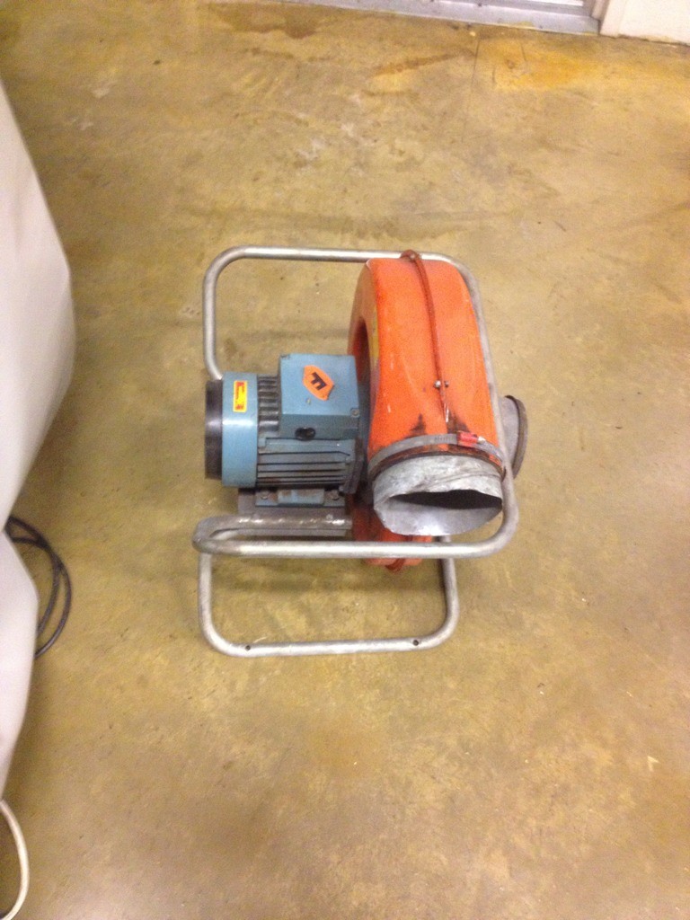

Tanken är att jag ska koppla in min 3fas 1kw fläkt till just någon liknande styrning , passar denna?
Är det någon som kan hjälpa mig med hur jag ska koppla in min nya motor?
Ut från styrkortet till motor kommer grön,2svarta och brun kabel, blå är klippt.

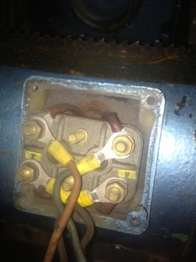

Denna motorn ska ha styrningen till..

Där ser ni även en bild på hur den gamla motorn va kopplad,
Det verkar som 1fas matning in på kretskortet, och gamla motorn är troligtvis 2 hastighetsmotor eller
med termokontakt.
funkar nog inte till 3fas
Det funkar inte, du har där en tyristorströmriktare för likströmsmotorer och det är även en sån som syns på bilden från svetsbordet. På motorn är två trådar för fältmatningen (F-F) och de andra för ankaret. Detta passar inte alls till din fläkt där får du isf leta upp en frekvensomformare.
