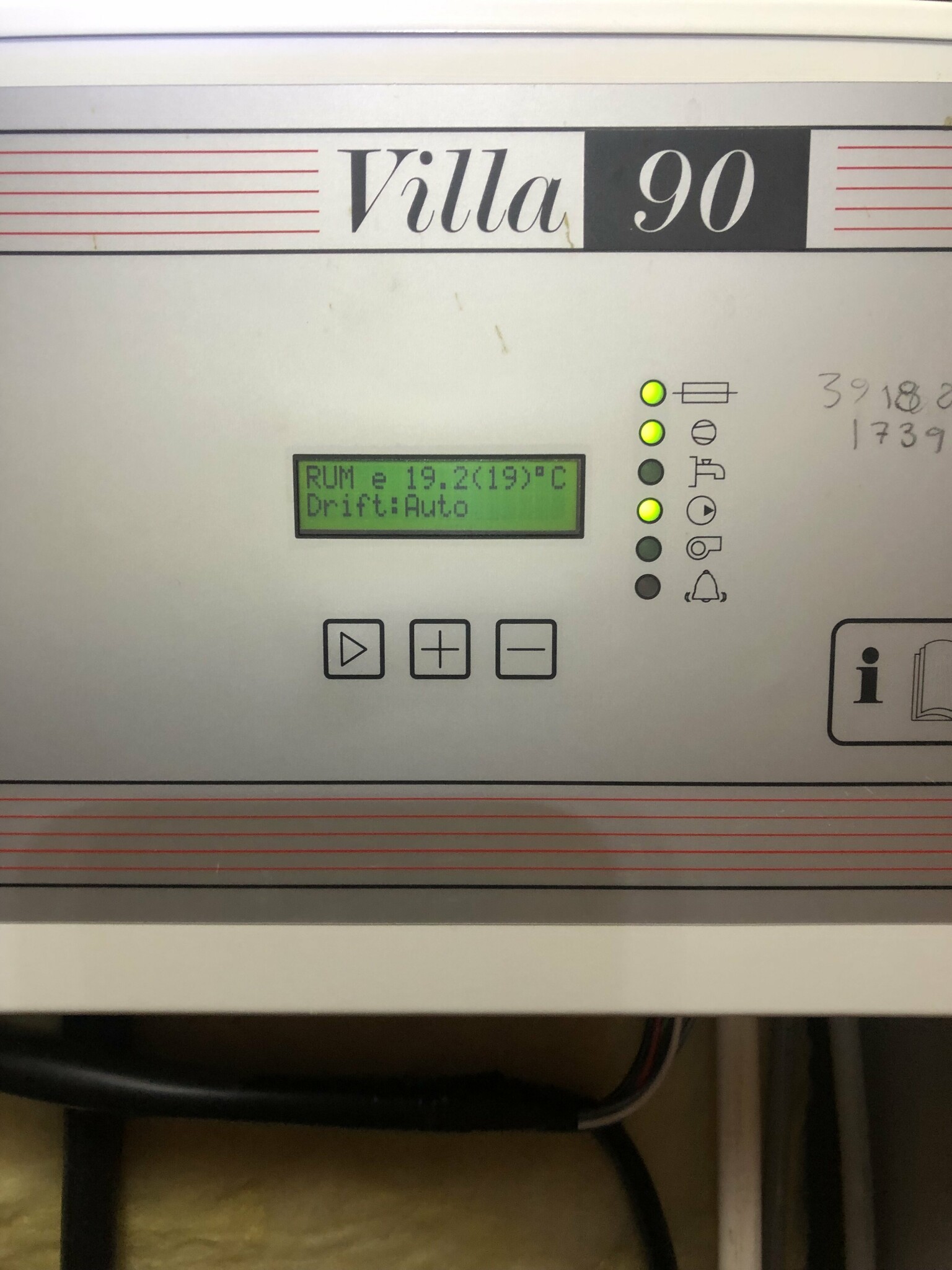

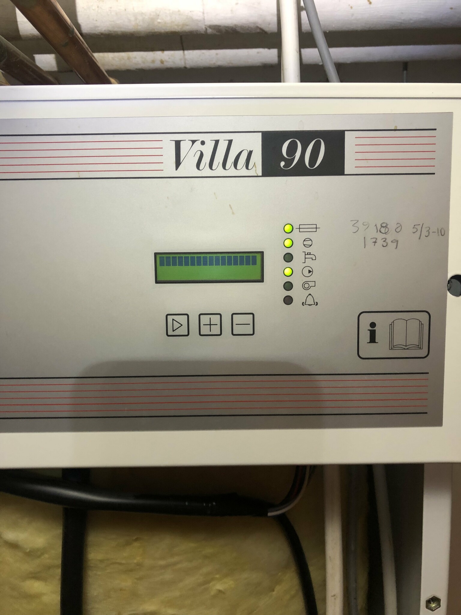

Nån som har någon idé vad felet kan vara,önskvärt är bild 1 där man ser värdena och kan göra justeringar i reglerdatorn. Det är en thermia villa 90 från 1999. Har varit prickfri fram till nu. Det som händer är att när man bläddrar fram i menyn så kommer tillslut bild 1 fram synligt i några sekunder för att sedan bli som bild 2. Vilket då gör att man inte ser inställningarna. Pumpen funkar och gör värme och varmvatten som den ska ,men vore bra om även displayen funkade.

Förmodligen gamla elektrolytkondensatorer på displaykortet som torkat ut.
Ok,är det nått man kan göra åt?.Jag hade ett kabelbrott på en kabel in i kretskortet för ca ett år sen. Upplever att det blev lite bättre efter att jag fixade de. Kan det ”ärja”i kontakten tro?
