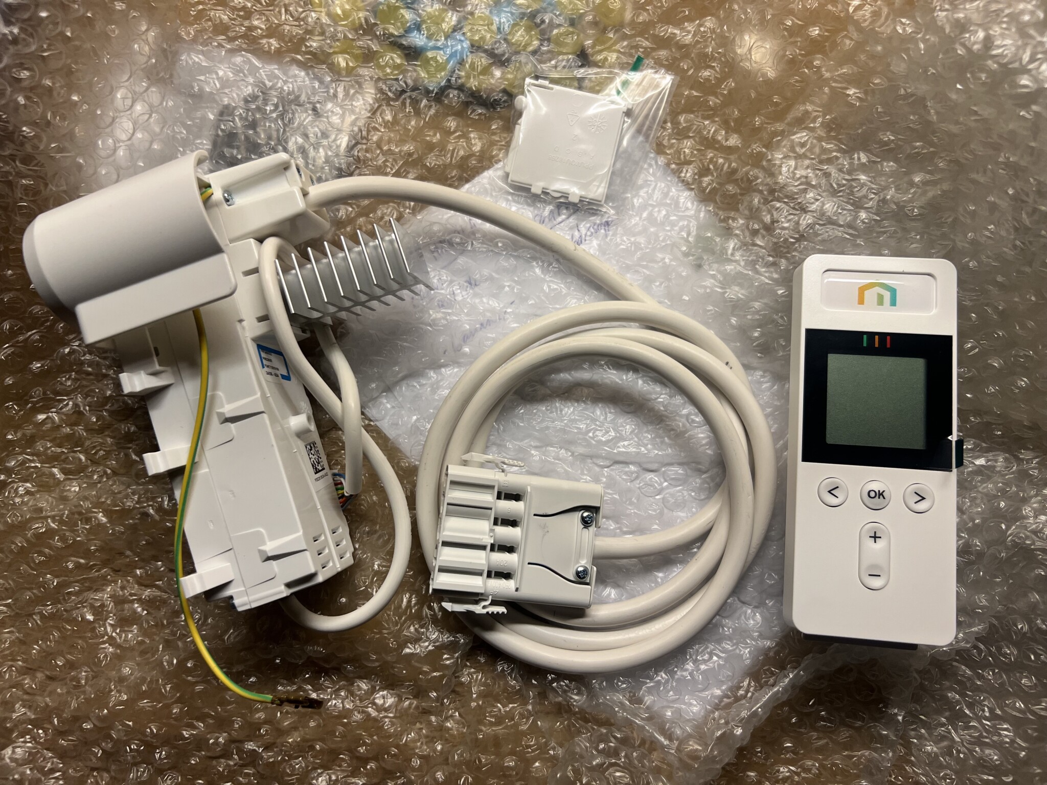

Jag har precis bytt upp 5x Yali parada från Touch E3 (som tvärdog en dag för två veckor sen) till Unisenza+ dosan. Och det går fint att göra det själv om man är lite händig, det är faktiskt pissenkelt. Beställningen lyckades jag göra genom Bygma, och de bryr sig inte om du är elektriker eller inte. Du måste kontakta dem, skapa konto och i beställningen (som du gör per email) ange hela PC-numret som står baktill på dina radiatorer. Det är viktigt med numret för kiten kommer antingen för 230v eller 400v och den informationen är inbakad i PC- numret. Varje kit per radiator kostar just nu 750 spänn ink moms (är någon sorts kampanj just nu) och kommer med jättebra instruktioner. Läs de noga. Man måste byta hela termostaten som kommer i ett tvådelat paket per radiator, se bild. Värmepatronens två ledningar som sticker ut ur radiatorn är inte specifika för nolla och fas så det är bara att koppla in dem i valfri anslutning i din nya termostat. Du kommer förstå vad jag menar när du ser de framför dig. Jag ska tillägga att om du har en dubbelsidig radiator har du plötsligt fyra anslutningar och inte två, och då är det jäkligt noga att du ansluter rätt.
När du är klar måste du ha en Unisenza+ dosa som du kan köpa lite överallt. Den motsvarar din gamla sunkiga Touch E3 och gör att du kan styra allt genom en app från din mobbe.
  • Termostatkit med elektronisk styrenhet, kablar och anslutningar för installation på radiator, placerat på bubbelplast.

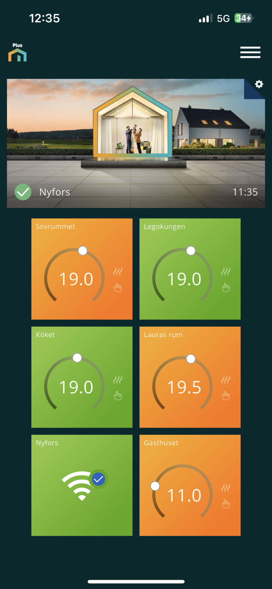

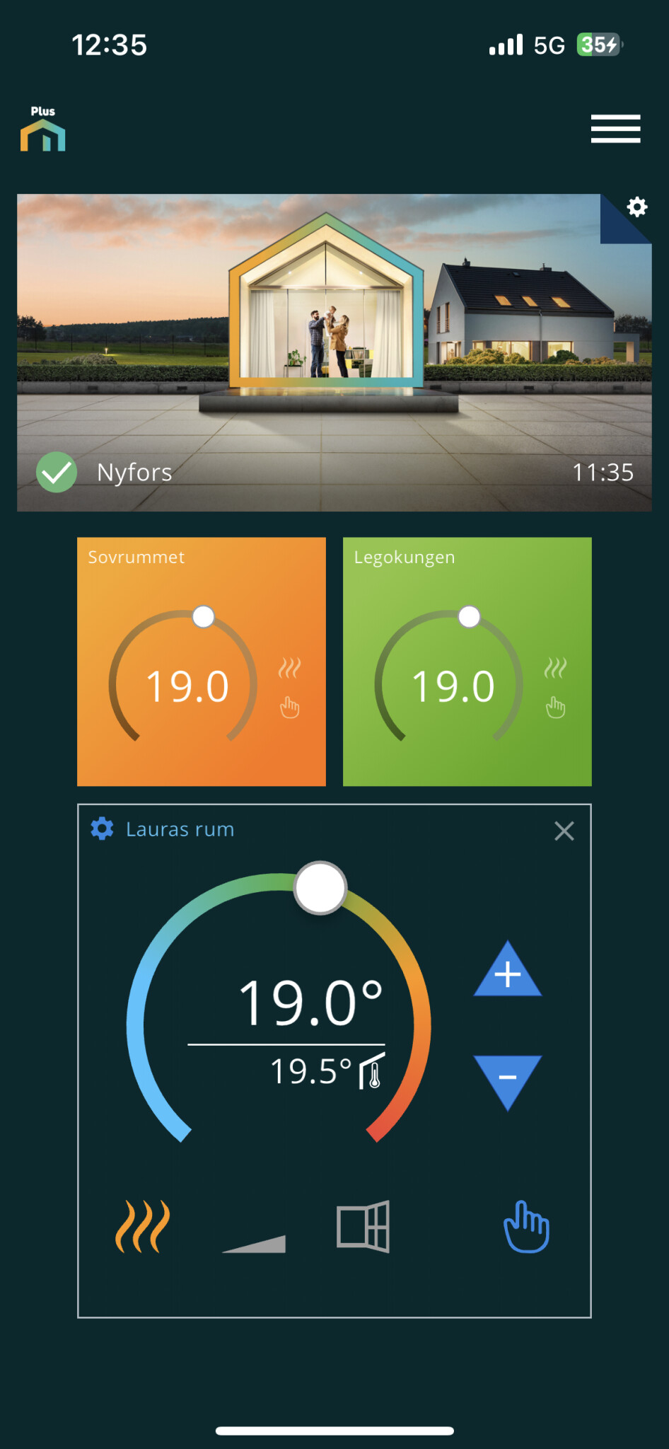

Tjena, den funkar bra. Är lite fräsigare och användarvänligare än den förra även om den inte var dålig. Framför allt svarar den snabbare genom unisenza, och man behöver inte vänta lika länge på synk. Signalen är också starkare till radiatorerna så man slipper Repeater-tillbehöret.
  • Appgränssnitt för värmeinställningar i olika rum, visar temperaturer och stark Wi-Fi-signal.
  • Appskärm för värmestyrning i smarta hem med temperaturreglage för sovrummet och andra rum, visar 19 grader inställt och aktuellt.
