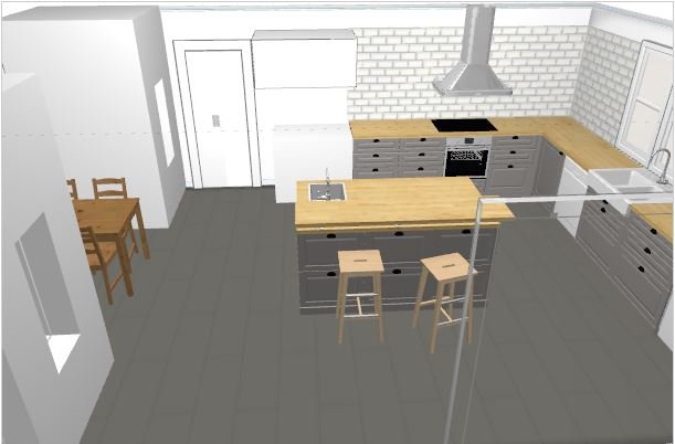

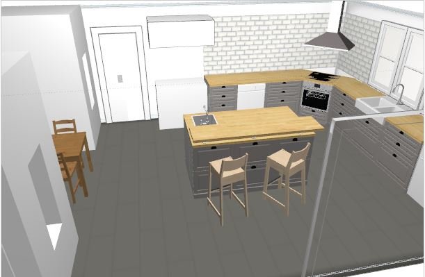

Hej Alla ni glada byggahusare.
Vi håller på och laddar ekonomi och energi för att ta oss an köket i vårt hus.
Funderar just nu över olika layouter och tänkte bygga lite energi med glada tillrop från er.
Här kommer tre layouter ge gärna input och funderar på alla.
De vita "kuberna" i hörnen till vänster är. skafferi och nedgång till källaren. (Skafferi uppåt)
De vita "kuberna" i förlängningen på köksbänken ska bli vedspis och spiskåpa.
Kom igen med tankar och ideer.

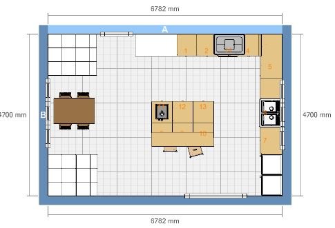

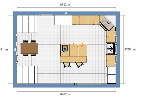

1. Hörnspis fungerar dåligt om man är två som lagar mat tillsammans eftersom en person alltid blockerar hela spisen. För kort bänk på den viktigaste arbetsbänken mellan diskho och spishäll.

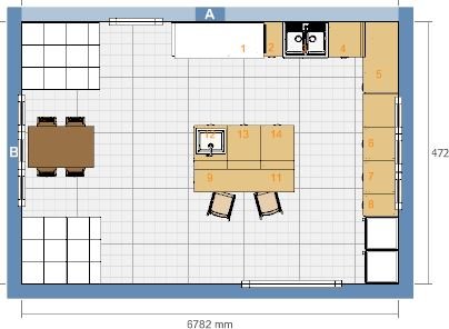

2. När diskmaskinen är nedfälld blockerar den hela det viktiga arbetshörnet. Bra avstånd mellan diskho och spishäll.

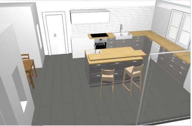

3. Alldeles för lite utrymme mellan diskho och spishäll. För långt från kyl och frys till både ho och häll så det blir ingen bra arbetsgång.
Jag tycker att alternativ 2 är bäst men skulle placera diskmaskinen på andra sidan om diskhon.
Sen förstår jag inte nyttan av en liten ho på köksön. Vad är den tänkt att användas till?

Jag tycker alternativ ett är bäst men hade tagit bort hon i köksön. Jag står alltid ensam vid spisen så jag tycker inte det gör något att det inte går att stå två där.
Jag tycker inte avståndet mellan kyl/frys och spis är ett problem. Men det är skönt att ha en avställningsyta nära kylen.
Ett annat alternativ är att sätta diskhon i hörnet, men sätt då inte sopsorteringen där. Alltid står det någon och diskar när man ska slänga skräp

Jag har också hört det där med hörnspis och att man inte kan laga mat två stycken men oftast är vi bara en vid spisen. Har en kompis som har hörnspis och där fungerar det bra.
Tycker det känns "mysigar" med hörn spis och slippa få ett skarpt hörn.

Hej jag hade heltklart valt alt. 2 med vissa ändringar. Flytta diskmaskinen till höger om ho så är den inte ivägen vid matlagning mellan häll och ho. Flytta gärna häll till vänster för att få bra arbetsyta till höger.
