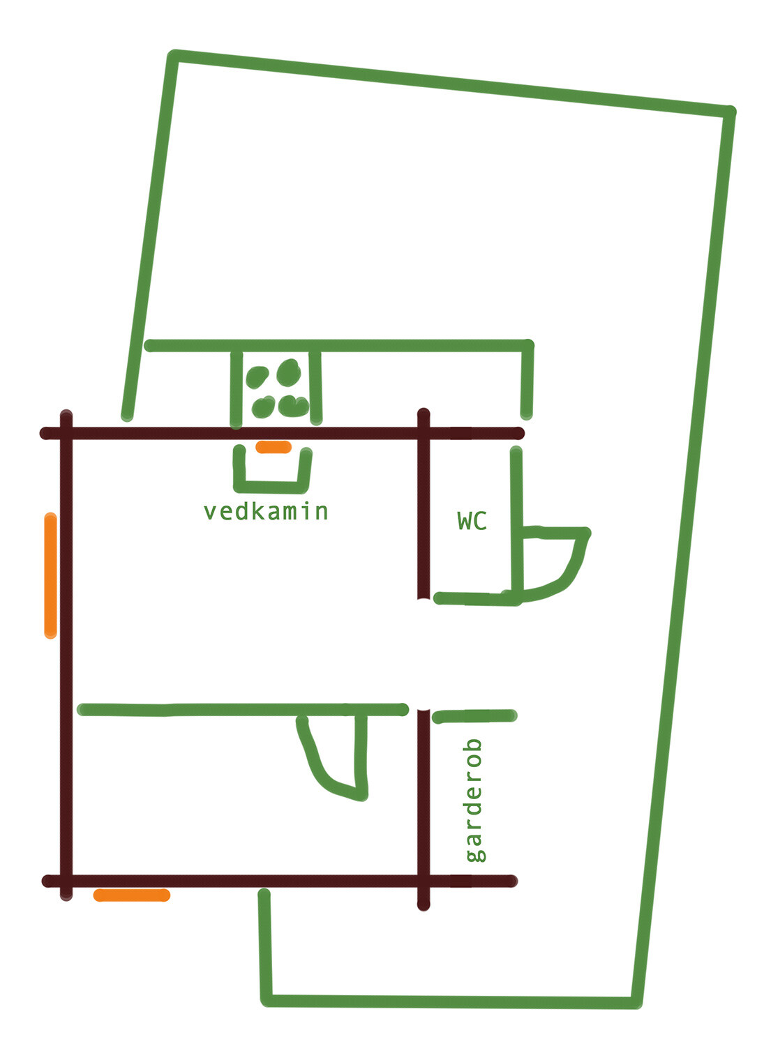

Jag gjorde en snabb förenklad skiss, så att vi kan förstå varandra bättre. Arkitekterna hade gjort en miss runt timmerväggen vid garderoben på den tidiga ritingen jag postade i trådstarten, men jag har korrigerat detta här. I ärlighetens namn så ser jag inte vad det är du tänker ska bli så katastrofalt, eller vad som måste ritas om från grunden, men så är jag amatör också så kan hända att jag missar nåt centralt.H heimlaga skrev:Problemet är att när en arkitekt som inte kan timra har fantiserat ihop det estetiska och bestämt hur fönster och dörrar och väggar skall placeras utan hänsyn till hållfasthet så står man till slut där med en planering som inte går att följa. Då säger kunden och arkitekten att det är upp till konstruktören att lösa det.

Brunt streck är härbret som det ser ut idag, i originalskick utan några ingrepp. Dörröppningen till höger i bild är alltså original med tillhörande gåtar etc. De orangea strecken är skissade håltagningar för en dörr (till vänster) och totalt tre små fönster in till sovrummen på nedre och övre plan. Dörren står i nuvarande skiss ca 75cm från knuten, fönstren är närmre, men allt detta kan ju enkelt flyttas på utan större effekt på planlösning.
Vi kommer också behöva ett hål i timret för skorsten (ca 30x30cm?), oavsett om den står ute eller inne vilket inte är bestämt, då den ska tjäna både kamin och köksfläkt på varsin sida om timmerväggen.
De gröna strecken är det som vi bygger till nästa år, där ser du till exempel att toalettrum och garderob inte kräver några vidare ingrepp i timmerstomme, utan passar in under härbrets överhäng.
Vad är det du tänker ska skapa så stora problem för timmerstommens bärighet? Uppriktig fråga alltså, ingen sarkasm menad.

Där har du redan rättat de två värsta felen som jag påtalade.J JPG Andrén skrev:Jag gjorde en snabb förenklad skiss, så att vi kan förstå varandra bättre. Arkitekterna hade gjort en miss runt timmerväggen vid garderoben på den tidiga ritingen jag postade i trådstarten, men jag har korrigerat detta här. I ärlighetens namn så ser jag inte vad det är du tänker ska bli så katastrofalt, eller vad som måste ritas om från grunden, men så är jag amatör också så kan hända att jag missar nåt centralt.
1. Väggen vid garderoberna flyttad till sin rätta plats. OK
2. Dörren in till WC är flyttad så den inte förstör stabiliteten i den timrade gavelväggen. OK
3. Flytta fönstret i andra gavelväggen litet till höger från knuten så blir knuten stabil.
4. Försök få in skorstenen på insidan så håller den mycket bättre. Jag tror tyvärr håltagningarna blir betydligt större än du tror vid skorstenen. Det gäller att tänka efter så man får dem så små som möjligt. Håltagning för köksfläkt är mindre än håltagning för rökkanal från kamin. På grund av säkerhetsavstånd till brännbart material.
5. Är stenfoten tillräckligt hög?
