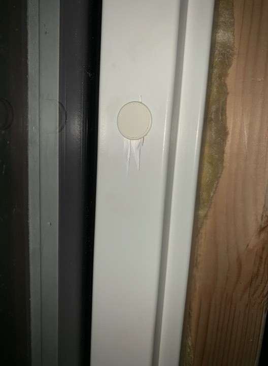

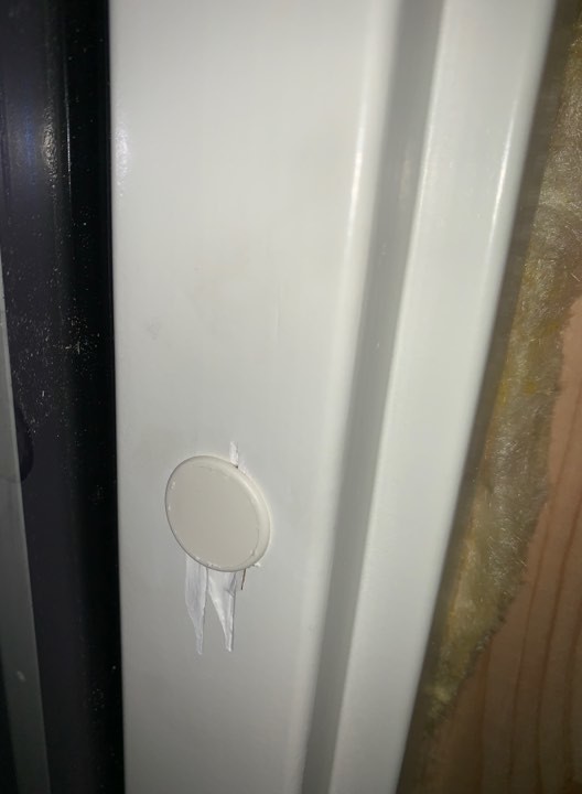

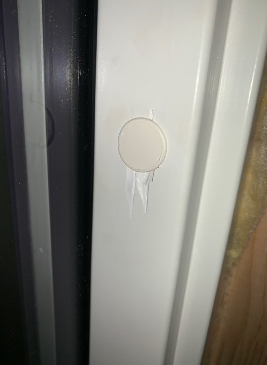

Jag har anlitat en firma här i stan för att montera en ny dörr inkl sidoljus i mitt hus.
Jag sa även att jag ville ha yale doorman, blev hänvisad till att köpa låset på bauhaus för det skulle bli billigare för mig än att köpa det direkt av dom.
Nu har dom varit här och monterat.
Om vi börjar med sidoljuset, runt karmskruvhålen revs det sönder material vid monteringen, Inte särskilt kul när man väljer att montera in helt nya grejer, påpekade detta när han höll på att montera "Vi får spackla i och måla på det sen" Jag ville inte att han skulle spackla, fick för mig att det skulle se kladdigt ut, sa till han att bara måla i tillsvidare. Alltså visst att jag är överdrivet petig kanske, men kan man inte tycka att man kan få någon kompensation för det? Som sagt nytt är lackerat i fabrik, har helt slät o fin yta, tycker inte det känns kul o kladda på ett nytt fönster. Synpunkter? Andra snickaren som varit här och monterat nya dörrkarmar i huset inkl ett nytt badrumsfönster har inte lyckats med detta.

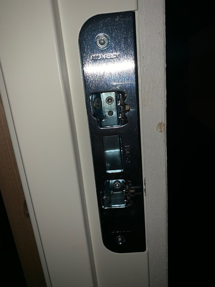

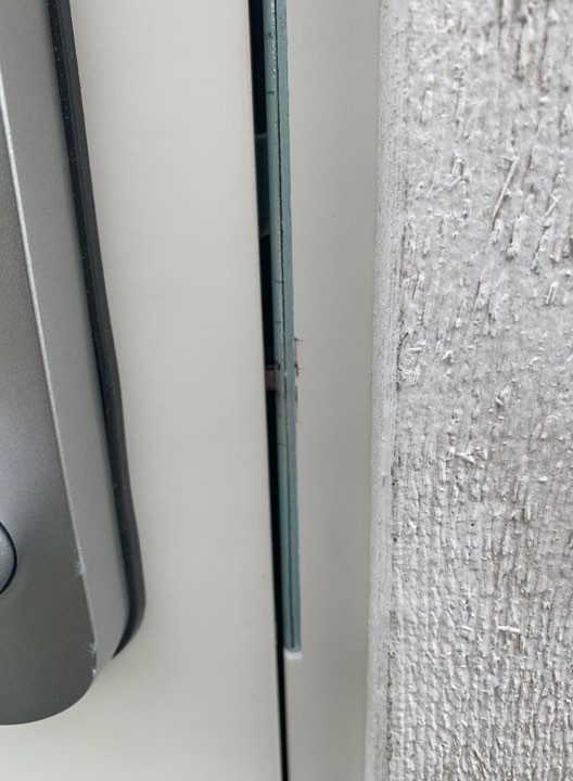

Dörren då, jag åkte iväg till jobbet innan arbetet var klart. När jag sedan kom hem märker jag att dörren inte tätar i ovankant, trafikljud hörs tydligt och det drar när man håller handen på insidan, skriver ett mail och påpekar detta, de kommer hit och åtgärdar direkt dagen därpå när jag är på jobbet.
Det han har gjort är att spänna in listtrycket, följden blev att nu går dörren inte längre lätt att stänga och låset misslyckas att låsa hela tiden om man inte tar i och trycker till dörren när man stänger den, Visst, en vanesak för mig, men det blir jobbigt och säga det till alla besökare "du måste trycka till dörren ordentligt". Påpekar detta igen, de kommer hit idag och åtgärdar återigen när jag är på jobbet.
Kommer hem och det är typ likadant, något bättre, men nja.
Ett dilemma är att slutblecket går inte ända ut på karmen, vilket gör att själva låset slår i karmen varje gång jag ska stänga dörren och gör märken i den nya karmen, vilket jag också har påpekat. Och ni som har yale vet att det hjälper inte att trycka ner handtaget när man stänger för piggarna står ju ut ändån. Så nu har jag alltså märken på utsidan av karmen som jag inte kan förhindra när jag stänger dörren. Detta har också påpekats och han ringer TF osby som är dörrleverantör och de har aldrig hört talas om detta innan och att det aldrig varit några problem att montera yale på deras dörrar. Idag skickar han en länk med ett nytt låsbleck och skriver i stil med "detta låsbleck borde funka, köp det"
Jag blir i upplösningstillstånd, tycker inte det borde ligga på mig att jag ska köpa ett nytt slutbleck som "kanske" passar, jag har beställt en dörr och blev tillsagt att köpa låset själv, borde inte dom själva ta reda på att skiten är kompatibelt med varandra ? Jag svarade med att jag tyckte han kunde reklamera karmen om nu TF säger att det inte ska vara några problem och att det då måste vara fel på min karm, och att den ändå är förstörd nu utav märken som blir av låset.
Vill gärna ha lite tips och råd hur jag ska gå vidare med detta, eller är jag löjlig och borde bara leva med det? Dom ska ändå ha 18.500 för jobb inkl dörr.

Att det spricker runt ett hål för karmskruv det kan hända, väldigt tråkigt men tror det är svårt att reklamera hela karmen för det.
Många karmar är inte genomborrade utan endast halvvägs så det är möjligt att använda vanliga skruvar till montering.
När man borrar igenom helt för karmskruv eller karmhylsa så spricker det ibland väldigt lätt, därför borrar jag istället från utsida karm med djupstopp om det endast är borrat halvvägs så kan det inte spricka något synligt runt hålet.
Om karmen inte varit borrad alls så är det ovanligt att det spricker när man borrar i karmen men risken finns alltid.
Att du får märken i karmen beror på att slutblecket inte når till framkant av dörren kanske fel slutbleck med för lågt plösmått, är det slutblecket som levererades med dörren eller med Yale Doorman?
Inte konstigt att det blir konstigt att stänga när kolven tar i trä istället för att glida längs slutblecket.
Du bör kontrollera springorna runt hela dörren, det ser ojämnt ut längs slutblecket på ena bilden.

Det slutbleck som sitter i karmen är det samma slutbleck dörren levererades med eller är det utbytt till det som följer med doorman?
Det ser ut som att det sitter ett 1487-2 (plösmått 16,5) som ligger ca 2-3mm in på karmen, ett 1487-3 (plösmått 20mm) anser jag vore ett bättre val.
Då hade slutblecket varit så brett att det legat lite utanför karmstycket och kolven hade haft en bra glidyta mot slutblecket och aldrig glidit mot trä.
Vilket slutbleck har dom rekommenderat?
Är det ett justerbart säkerhetsslutbleck? 1487-12

Dom har monterat slutbleck 1487-2 som medföljde doorman.

Alltså jag tycker ju det ser ut som andra sorteringen med nedsatt pris när det är massa märken överallt men chefen för firman säger det är åtgärdat för det är ifyllt, han har erbjudit sig att skicka upp en gubbe och måla en gång till, vet inte vad det ska hjälpa. Som om han skulle tycka det är ok om jag repar upp hans bil bara jag fyller i med färg efteråt?
det som satt i karmen från början var ett Dorma, passade ej till yale doorman
Det är rätt att de inte passar och behöver bytas.NHermansson skrev:
Vet du vad det satt för dormaslutbleck? DS9001-DS9005, DS9008-DS9009?
Gissar på DS9003 med plösmått 19mm.
Hur som helst så är 1487-2 som följer med inte rätt plösmått och bör bytas ut, då det är något som behövs för det nya låset du köpt (doorman) så ingår det inte utan du får köpa det själv.

9003 är det instansat ja!
Fick i mail att han tror att 1487-3 skulle passa, om han gissar vilt eller har någon koll det vet jag inte, blivit lite stel stämning...

1487-3 ska motsvara det slutblecket men det är inte riktigt samma plösmått Dorma DS9003 plösmått 19mm Assa 1487-3 plösmått 20mm.
Det är alltså 1mm mer listtryck, oftast fungerar det rakt av men det finns fall där det inte blir riktigt bra och då får man använda ett justerbart slutbleck istället.
Jag hade köpt ett 1487-3 då det troligtvis passar bra med tanke på hur mycket de befintliga slutblecket är justerat.
