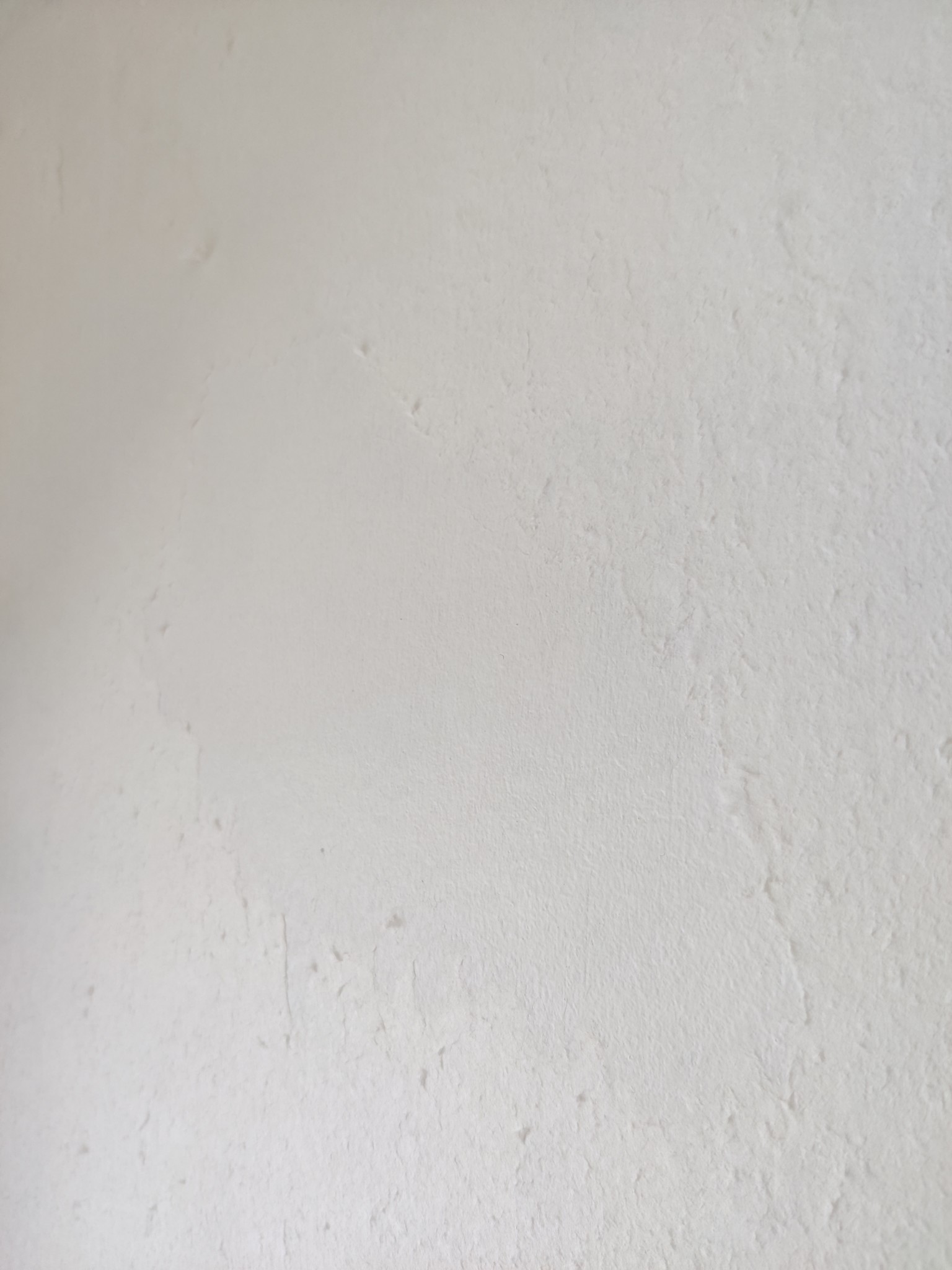

Helt ny här på forumet och har just fått tillträde till min första bostadsrätt. På väggarna i lägenheten hänger olika former av strukturtapet. Vardagsrummet blir det första att tackla. Tapeten (bild 1) verkar vara delbar och lämnar en luddig yta efter sig (bild 2). Bakom den ytan verkar det gömma sig slät betong (bild 3). Slutmålet här är att måla på en slät yta. Frågan är bara, vad krävs för att nå dit? Skall vi rycka av ytterskikt, slipa till luddet något och sen bara måla? Skall vi få bort luddet helt och ha "naken" betong innan vi målar? Ska vi sluta dra I tapeterna helt och hållet och köra renoveringstapet istället? Alla tankar och synpunkter uppskattas :)

Vi tyckte att det räckte att slipa den luddiga ytan innan vi målade. Ja, det var väl på några ställen som det behövde spacklas också för att få det jämnt.
Renoveringstapet brukar inte räcka till när det gäller strukturtapeter utan de kräver en rätt slät yta.
