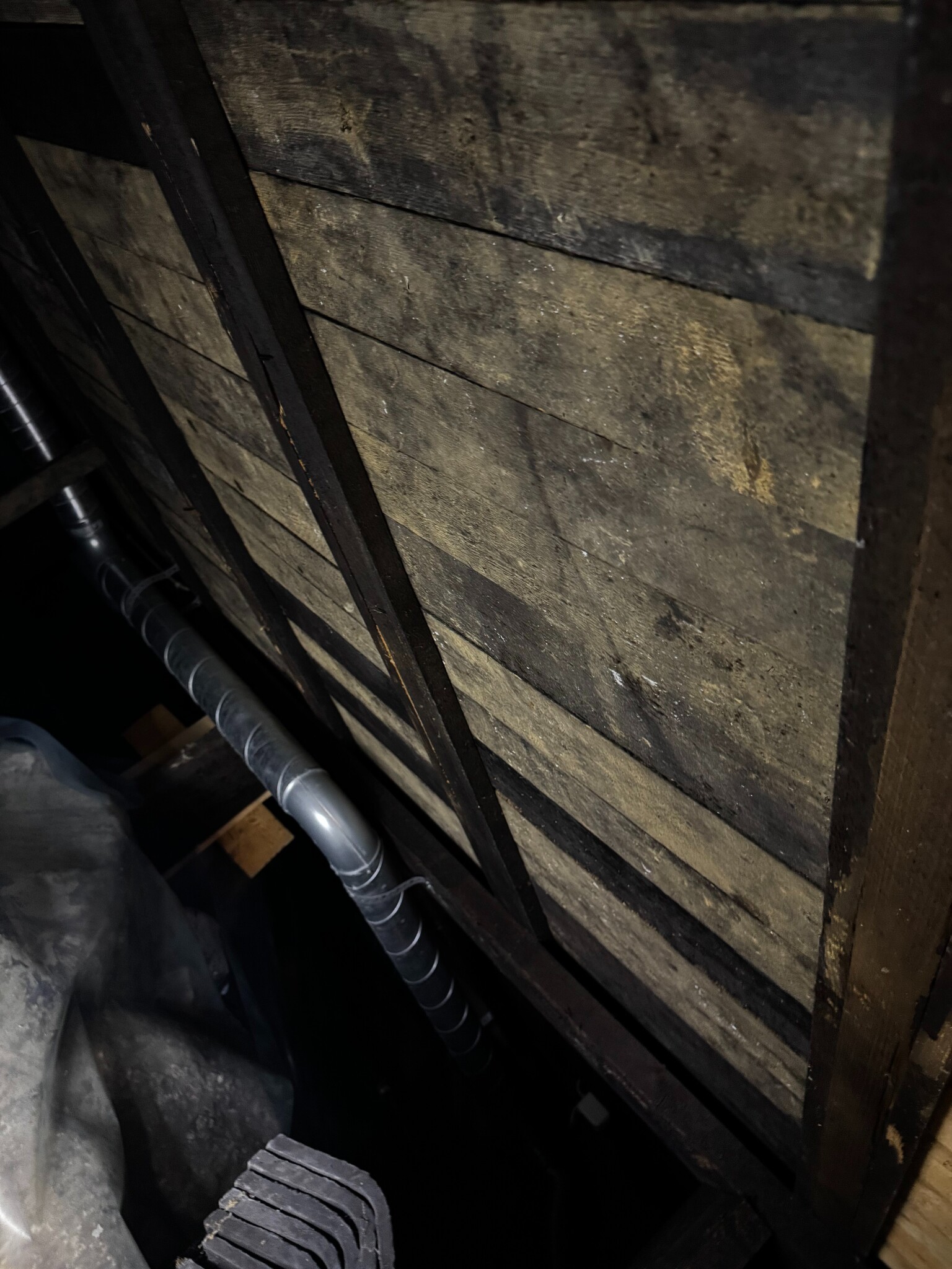

Har en äldre krypgrund på halva huset, byggt på 40-talet. På en del ställen har man stöttat upp med korta stöttor mot blindbotten med någon form av virke. På ett par ställen har dessa dock börjat bli dåliga i botten, då de står direkt mot berg, och skulle behöva bytas ut. Det är avfuktare installerad som servas årligen och fuktvärden har sett bra ut vid kontroller, åldersbeständig plast utlagd.
1. Vad för typ av virke bör man använda sig av för att byta ut stöttorna? Tryckt hade på ett sätt känns tilltalande, samtidigt vill man inte ha någon som avger lukt.
2. Har sett flera andra hus där man stöttat upp trossbotten på liknande sätt. Är det något att oroa sig över på ett gammalt hus? Golvet är lite ojämnt inne på sina ställen i denna del av huset. Av det jag kommer åt är det inget uppenbart dåligt virke i blindbotten, men kommer bara åt bjälklag på enstaka ställen på ett enkelt sätt. Besiktningsmannen har inte reagerat på detta och menar på att det är normalt i äldre hus. Det man oroar sig över är väl att bjälklaget skulle ha blivit dåligt med tiden pga fuktpåverkan.

Enklast och billigast skulle jag säga är tryckimpregnerade reglar, för luftfuktigheten hölls väl så låg att ingen lukt ska uppstå. Det gällde för övrigt tryckimpregnerat för 30 år sedan. Dagens kopparsalter ska vara luktfria även om virket är blött.
På markrn, eller senare på plasten, skulle jag ställa betongplattor och på den en justerbar terassfot som regeln ställs på. Då kan du trycka upp regeln i trossbotten med en domkraft och justera med terassfoten att stöden har rätt höjd.

Jag hade använt vanligt virke men gjort som @Pjosk75 skriver (betongplatta och justerbar fot).
Mot bjälklagret lär inte behövas något mellanlägg då det enbart är luftfuktigheten som påverkar här.
Kommer bara virket upp från marken vilket den gör med en justerbar fot så försvinner problemet med markfukten.
Vill man ha lite hängsle och livrem kan man ju alltid olja in ändträt

Tack för input. RF låg på 60% vilket ska vara ok.
Jag antar att de använt något tryckt/behandlat virke tidigare, tycker det ser ut som det. Dock är flertalet av både stöttor och brädor i blindbotten svarta/mörka till färgen (ser inte ut som mögel), är det någon form av behandling måntro? Kan det vara kreosot?
