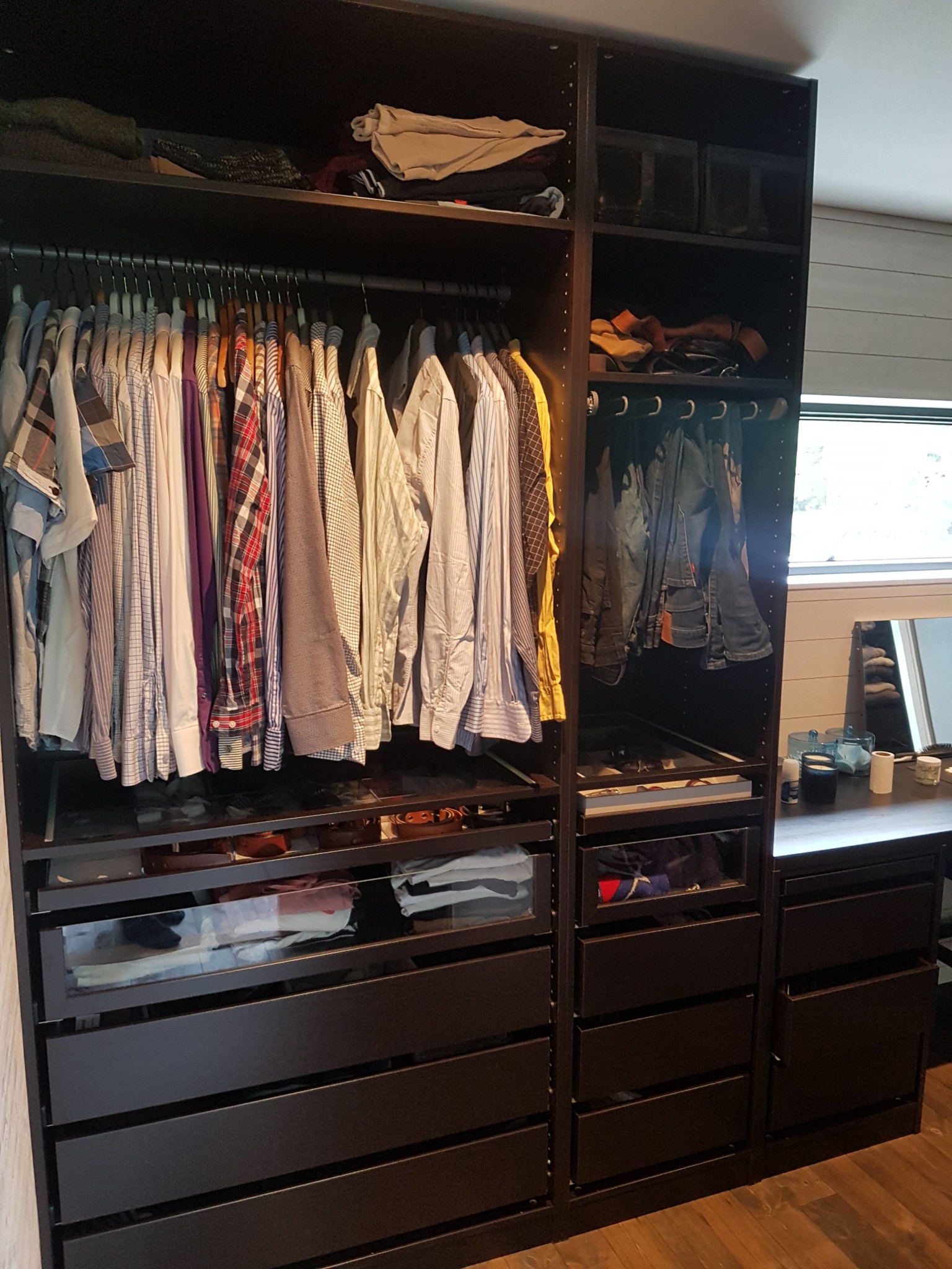

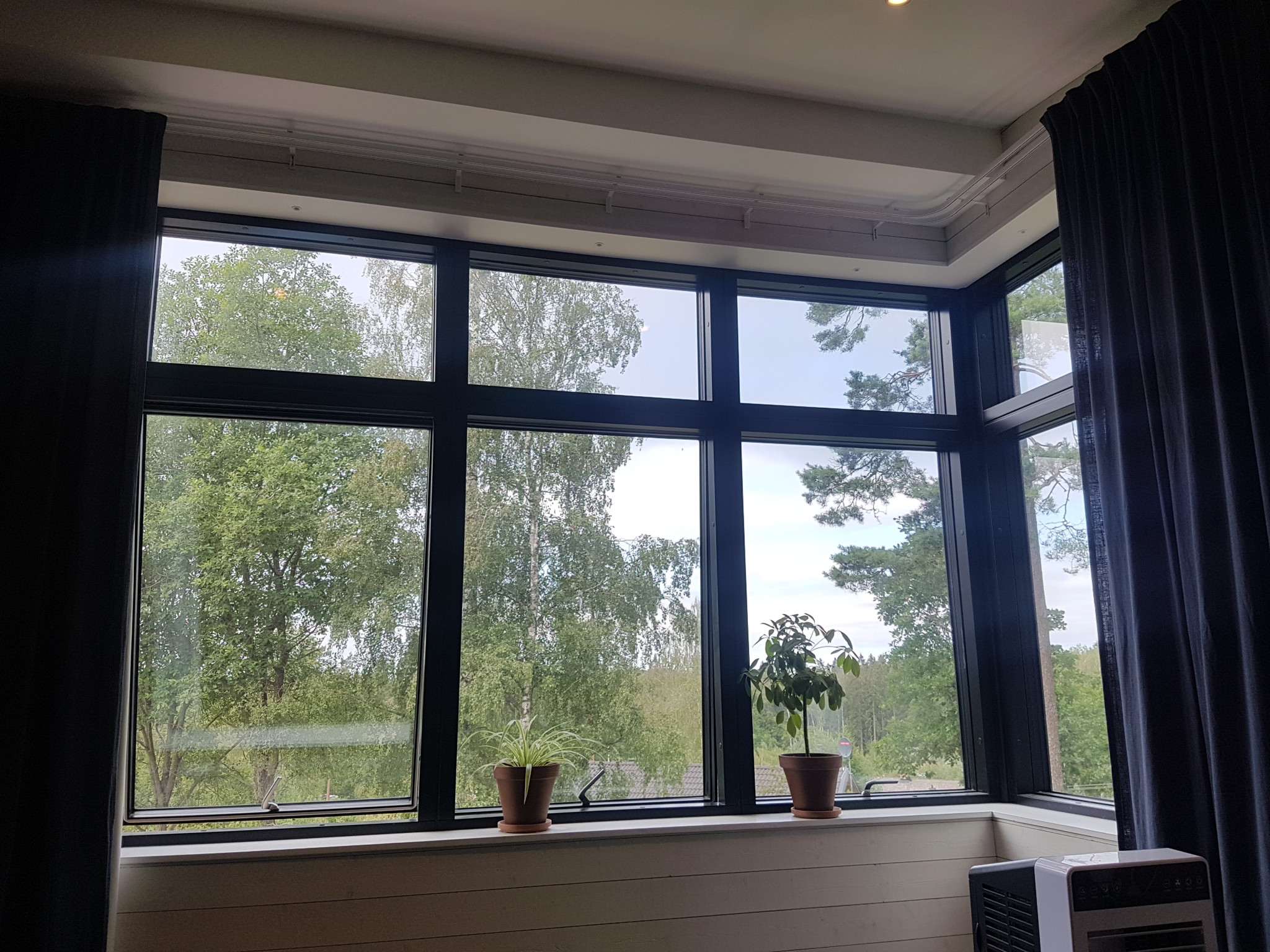

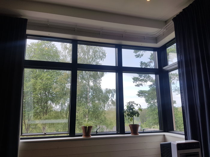

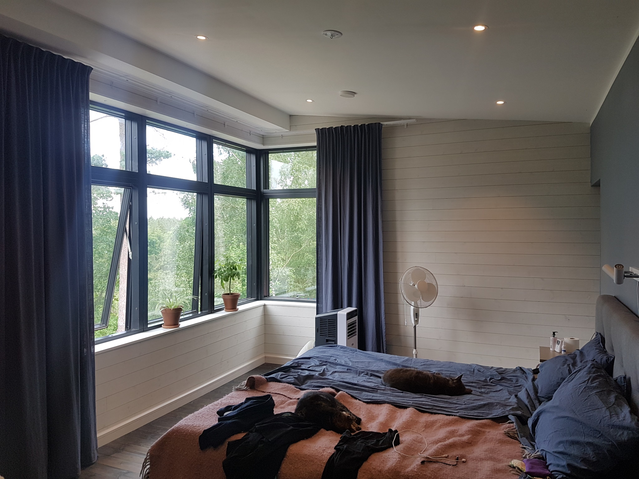

Nu har vi gått in i en lugnare period. Vi hann precis få klart tillräckligt mycket inför det inbokade mötet med byggnadsinspektören på kommunen för två veckor sen. Och det gick utmärkt, efter att vi skickade in ett elsäkerhetsintyg så fick vi ett interimistiskt slutbesked. Så nu har vi flyttat in
. Underbart att sova i nya sovrummet! Även om vi inte hade mörkläggning första natten
(vilket är knöligt med hörnfönster).
Vi hann sova två nätter innan vi åkte utomlands på en inbokad semestervecka. Så det var inte så mycket marginal
. Återstår lister i vardagsrum och hall som ska upp innan vi möblerar där.
Nu blir det som sagt ett lugnare tempo över sommaren. Först en del småsaker med flytt och lister. Sen blir det nog lite förberedelser inför nästa fas när vi ska byta tak på gamla delen.

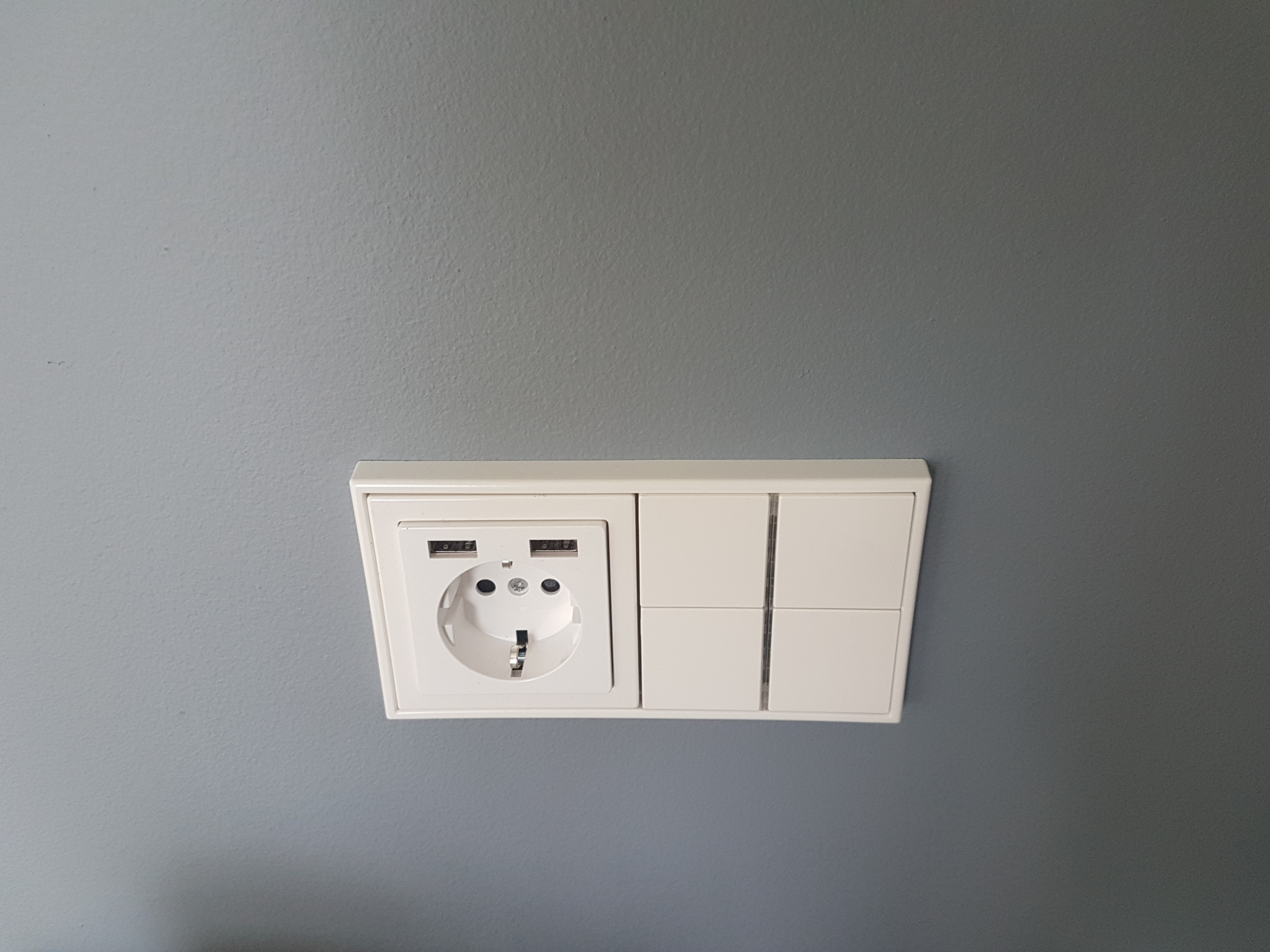

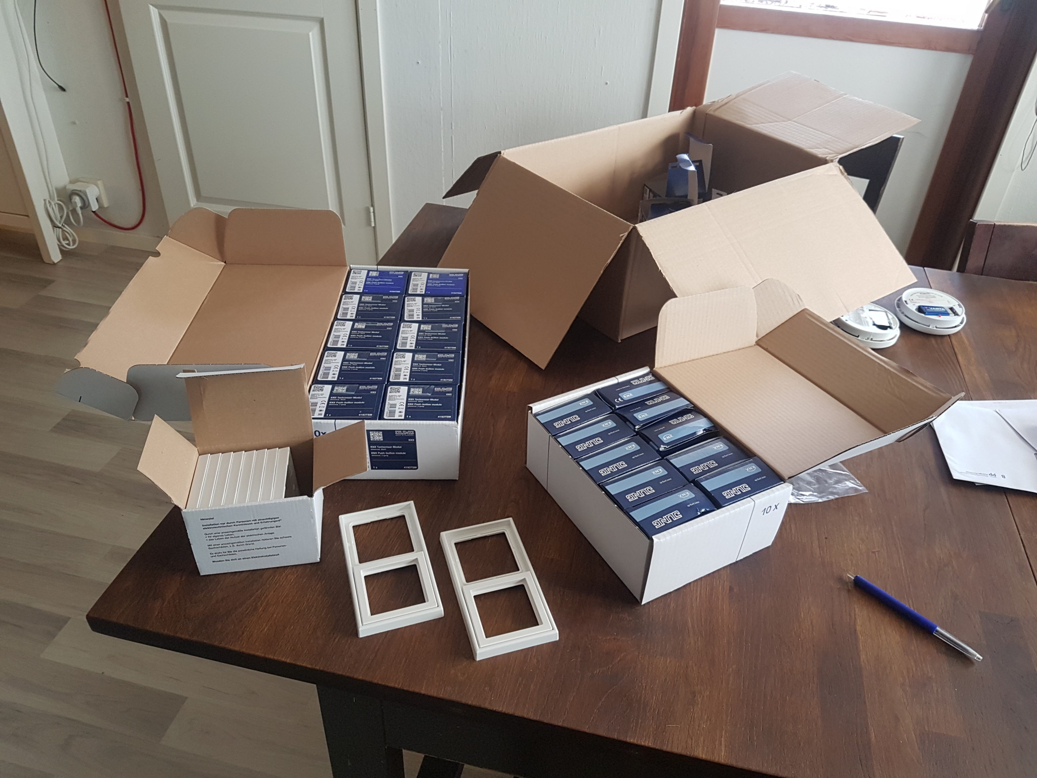

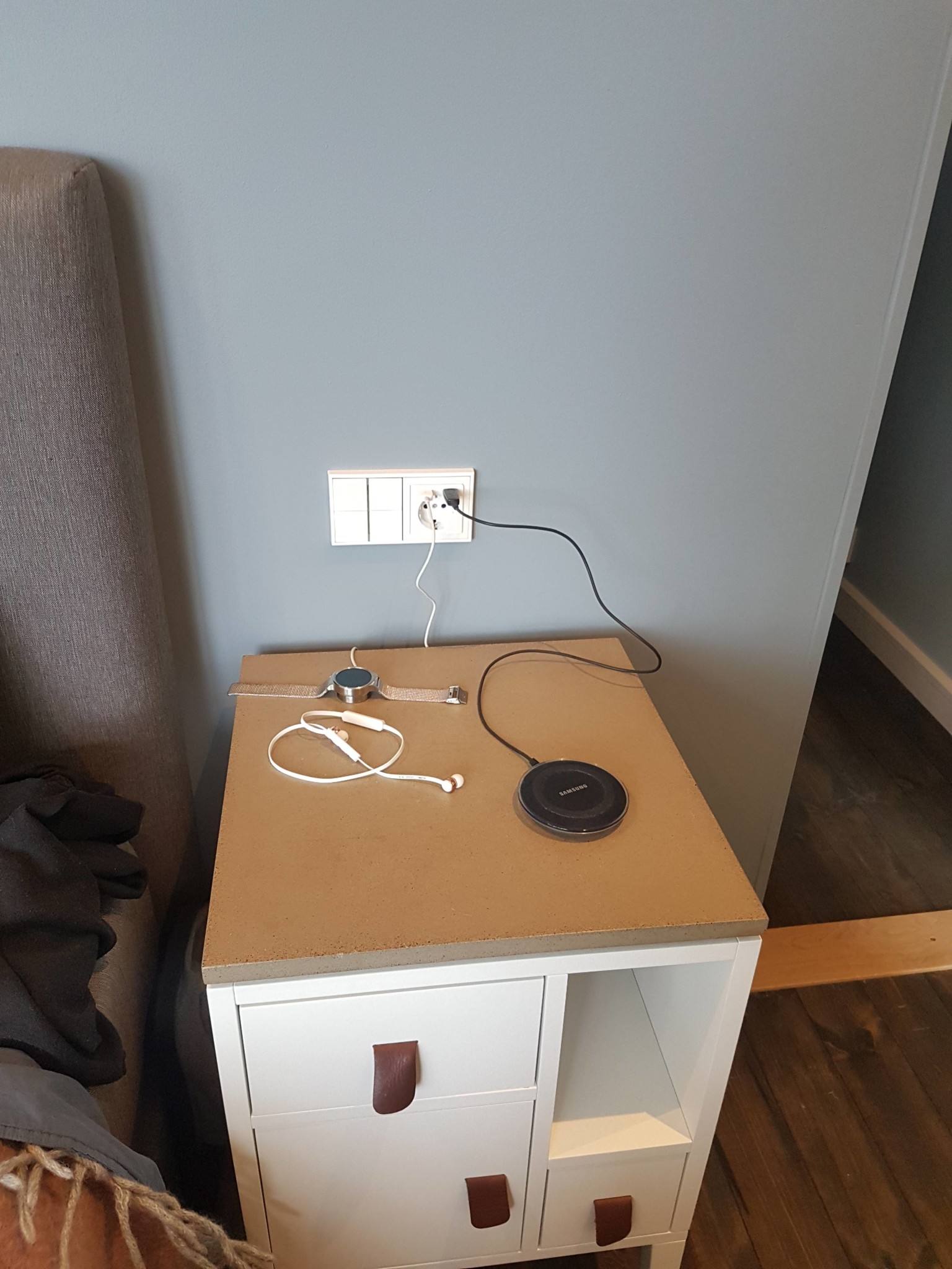

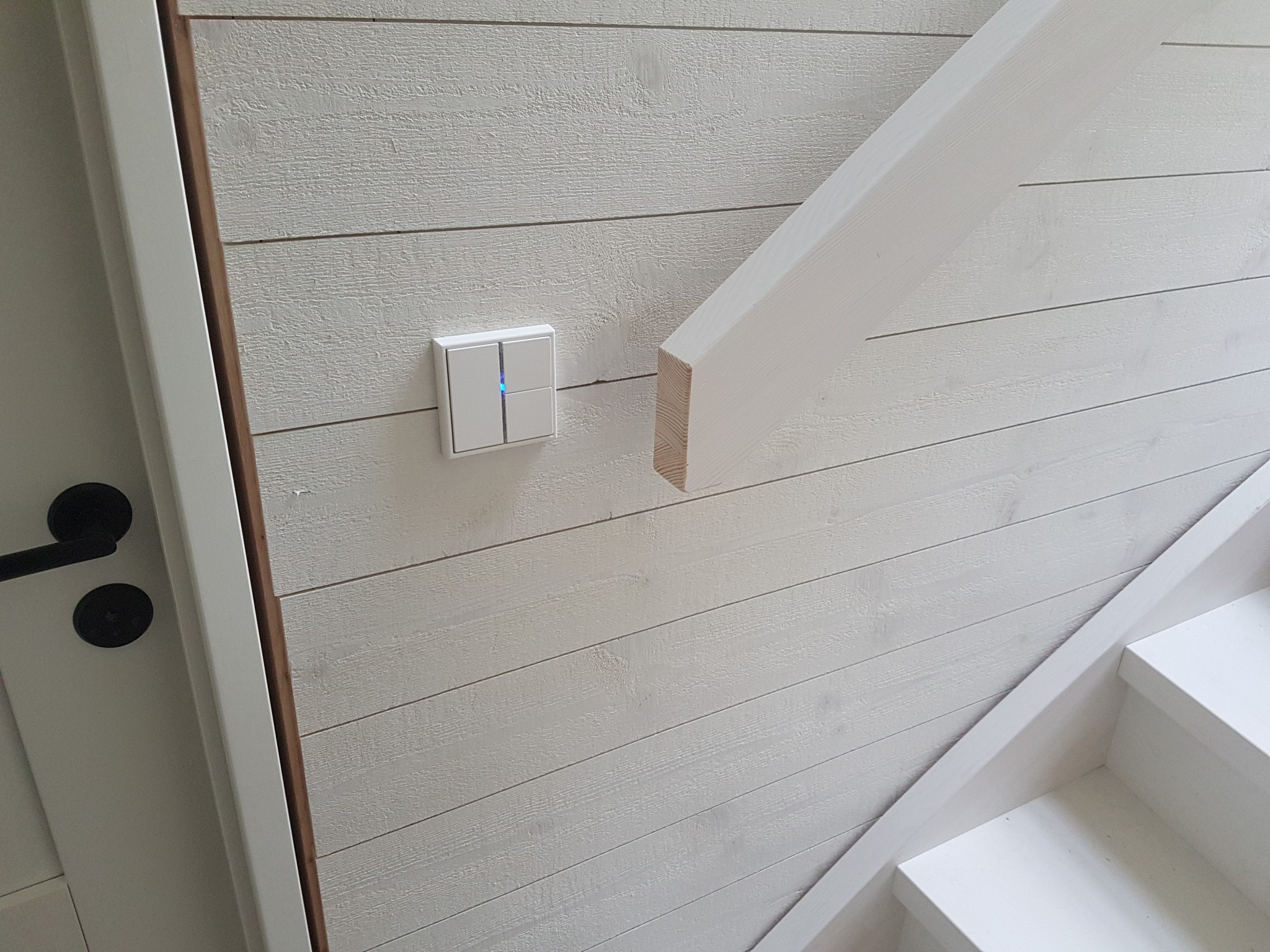

Har roat mig med att installera och konfigurera resterande KNX-knappar de senaste dagarna. Krävs en del funderande för att komma fram till hur man vill att systemet ska fungera. Vad ska man styra och från vilken knapp, vad ska vara tidsstyrt, vilka ljus-scenarior behövs m.m. Men ska inte klaga, skönt att brottas med sådana problem istället för att behövs spackla den där j**la skarven en tredje gång...
