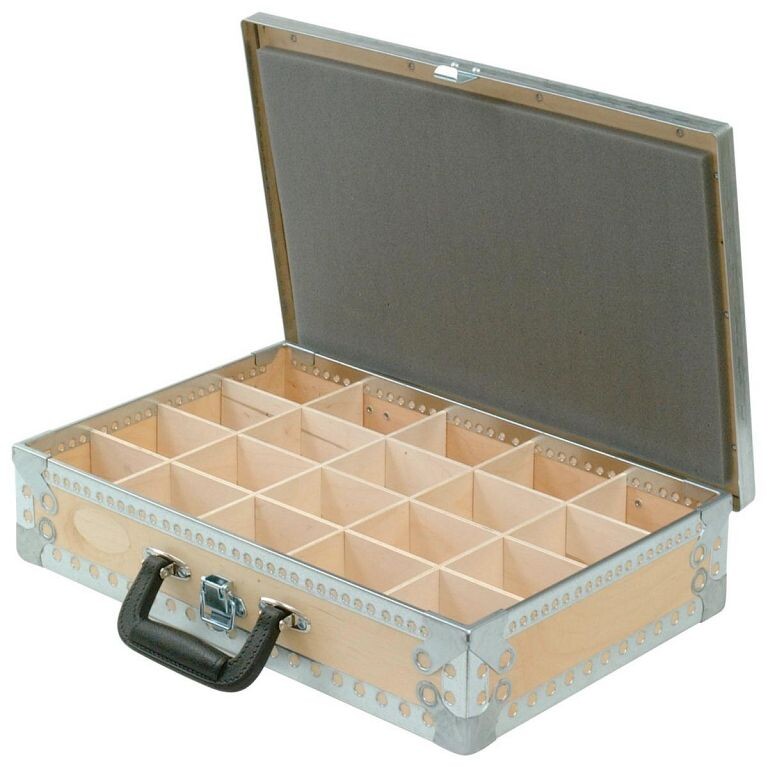

Jag undrar över samma sak, var man kan hitta sådana där beslag.

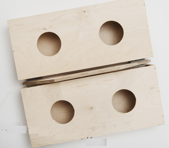

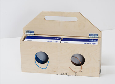

Jag har en tanke (än så länge bara en tanke)
på att bygga ett par FK-lådor, liknande denna:
Men jag tänkte i så fall göra den för 6 st rullar (2x3st)
Och jag tänker mig en tunnplywood, kanske 5-6 mm
Och att den borde ha sådana här beslag som sådana här lådor har, för styrka och enkelhet vid bygget:
Men frågan är, var köper man såna här beslag?

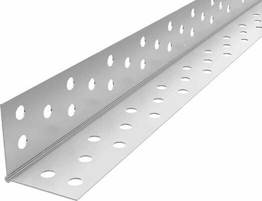

Och jag började fundera på om det skulle vara vettigt att limma hörnskydd i metall för gipsväggar med polyuretanlim som sammanfogning och kantförstärkning på plywoodlådor.
Problemet är ju förstås det presstryck man måste applicera för att skumningen inte ska sabba allt.
Jag vet inte, men börjar ana att det kanske är så.
Jag önskar mig ju förstås något system för amatörerna.
Om det inte finns så måste jag kanske tänka om.

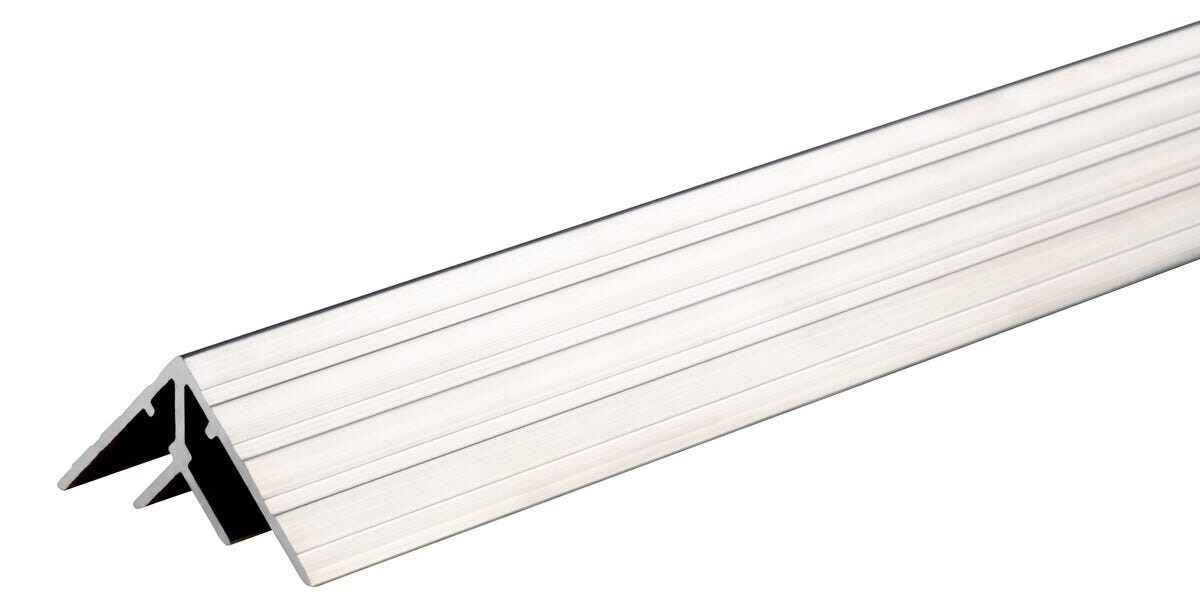

Borde inte en profil man stoppar in skivan i vara bättre? Typ en sån här:
https://www.clasohlson.com/se/Aluminiumprofil-för-case-och-lådor/p/41-2691
Då kan man borra några försänkta hål för korta skruvar som håller ihop delarna.
Letar man lite så finns det även för tunnare plywood:
https://www.ltt-versand.de/en/techn...re-6136-aluminium-casemaker-for-4-mm-material
Men som du är inne på så tenderar profilen att bli lite "bulkig"
