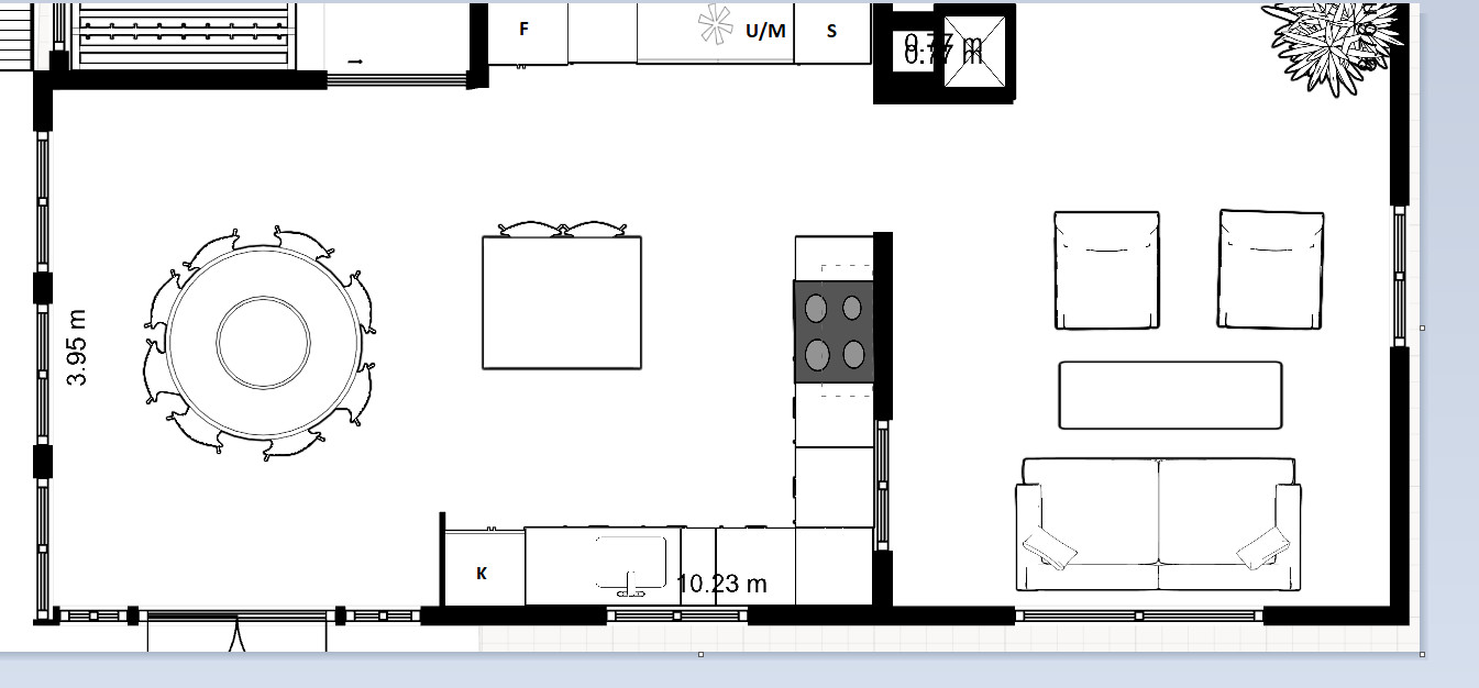

Angående köksön förstår jag inte kritiken att den är för liten, ser ut att vara cirka 150*80 på ritningen. Måste bero på vad den ska användas till och i detta fall är det inga funktioner som häll eller ho i ön.
Ca 120x100 blir den, när jag kortat ner den lite så att man uppfyller avståndskraven. Men nej, det är inte så illa.

Som jag ser det är problemet med ön kanske snarare att den ökar avstånden i köket då man måste gå runt den.

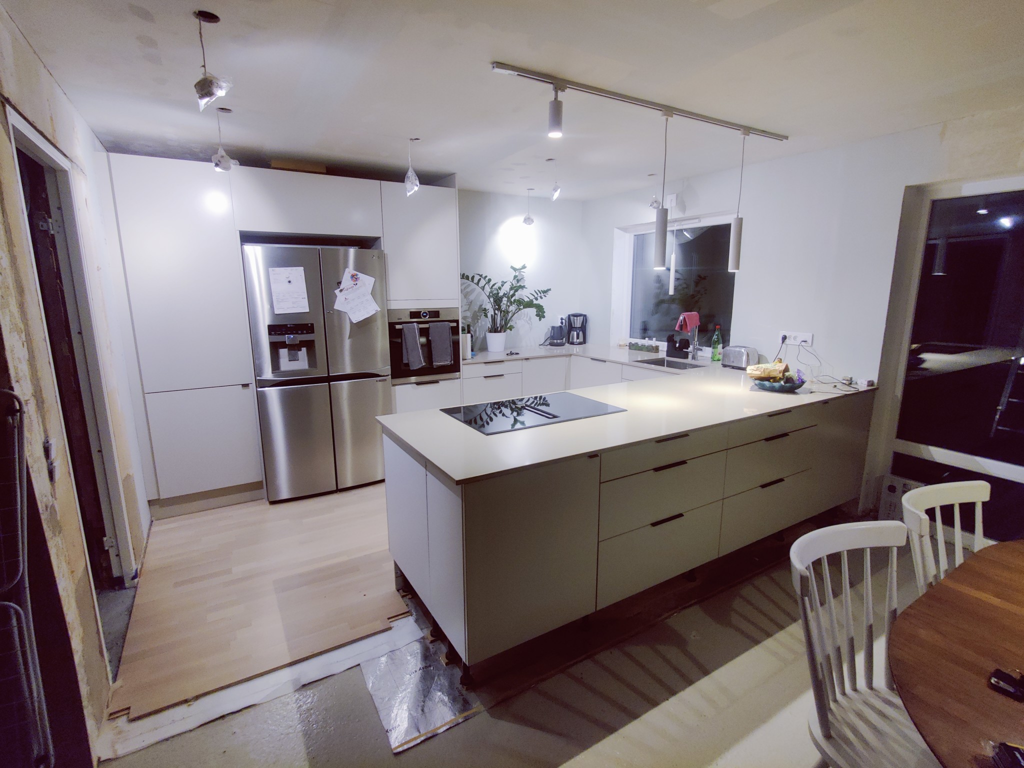

När vi byggde om vårt kök valde vi att göra det till ett U-kök istället för ett L-kök med köksö, skälet var lite likt det som jag ser hos er, att kunna maximera ytan.
Modern kök, öppen planlösning, rostfria vitvaror, köksö, hängande belysning, pågående renovering eller installation.
Kan säga att vårt kök fungerar fruktansvärt bra med en perfekt arbetstriangel.
Vår yta mäter 4*3 meter.
Så jag tycker absolut ni ska ta en redig funderare kring det, för det hade gjort en stor skillnad på flödet.
Väggen mot vardagsrummet hade man kunnat få in tex en dubbeldörr om man så velat (och ändå haft gott om yta kvar) med lite vitrinskåp, både läckert och något som gjort sig rätt i ett 20-tals hus imo :)

Vår yta är totalt 3x4,8. Öppningen mot vardagsrummet är maximalt 3,8m. Så ganska lika förutsättningar men en dubbeldörr på ytan om 3,8 m kan bli tufft.
Ert kök ser trevligt ut! I vårt fall hade vi kanske flyttat ho mot högskåpslängan för att just korta avstånden. Dvs spis och ho är mittemot varandra på U:ets armar.
Har du en mer exakt ritning på ert?
Har ritning på millimetern :crysmile: ska rota fram den bara så :)
Vårt upplägg är att hon är på sidan närmast hällen, för att diskmaskinsluckan inte ska vara ivägen när man behöver hälla av och liknande.
Bestick, tallrikar, glas mm har vi ut mot matmöblemanget så att den som dukar aldrig behöver in i köket och härja.
Men jag letar upp en ritning och lägger upp här :)

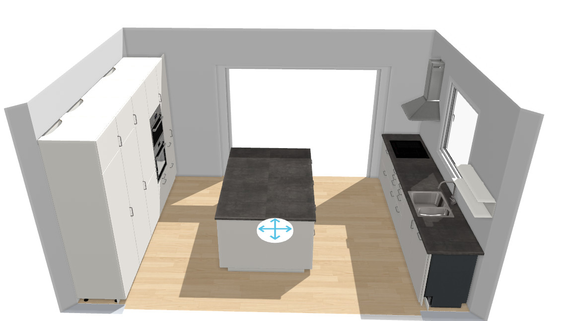

Road mig med att rita upp arkitektens förslag i Ikeas köksplanerare. Har inte kommit till L- och U-köket ännu.
3D-modell av ett modernt kök med ö, skåp, diskho, spis, och ugn.

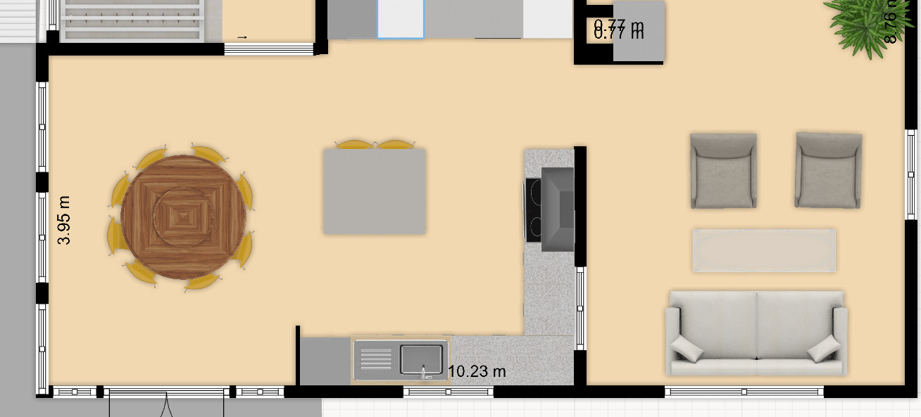

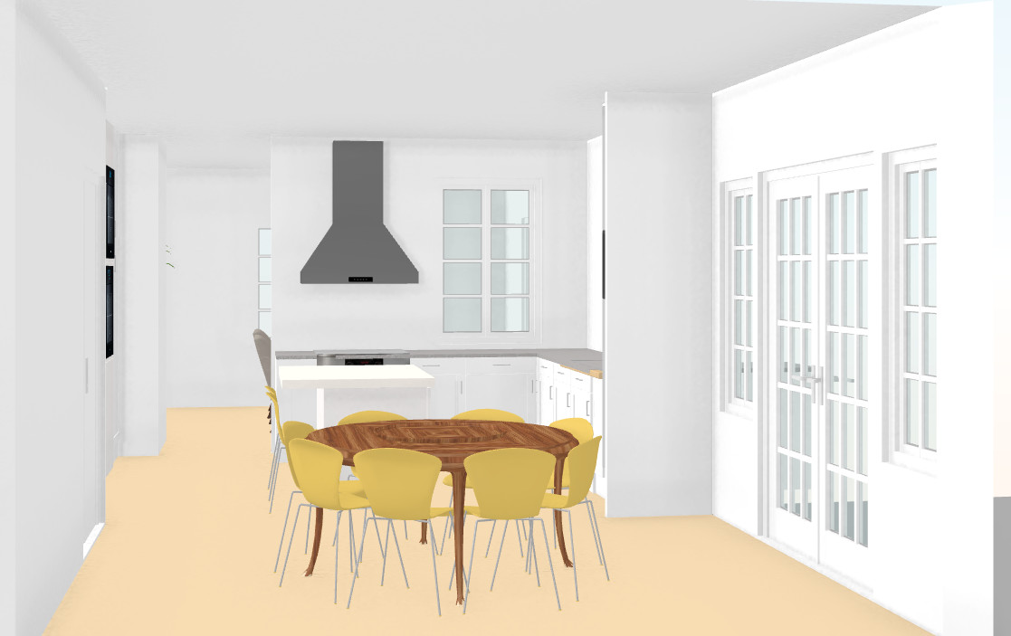

Har inte ritat L-köket i IKEA men i floorplanner. Känns bra ändå med vissa mindre modifikationer.
Modernt kök med vit inredning, träbord, gula stolar, fläktkåpa och franska fönster.
