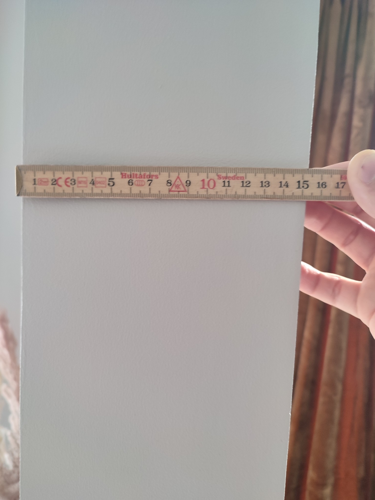

Frugan och jag har precis köpt en ny lägenhet, målare som jag är kan jag ju göra det mesta själv utan problem men nu ska vi även göra lite annat, bland annat byta ut karmar o dörrar då dom är nikotinskadade och väldigt äckliga. Hur jag än mäter, får jag djupet till 115mm. Hittar INGA karmar med det måttet, hittar dock många med djup på t.ex 92mm eller 118 mm.
Tänker jag fel? Är det något annat mått som passar våra karmstycken?
  • Mätning av dörrkarmens djup med ett trälinjal som visar 115mm.
Du håller tumstocken jävligt mysko, sen vet jag inte var du får 115 ifrån för det är 11,5 cm och din karm är en 145 mm, men nog finns det 145 karmar att få tag i
Byggmax har en 147 verkar det som
Jag har tänkt helt fel fattar jag nu. Tack!
