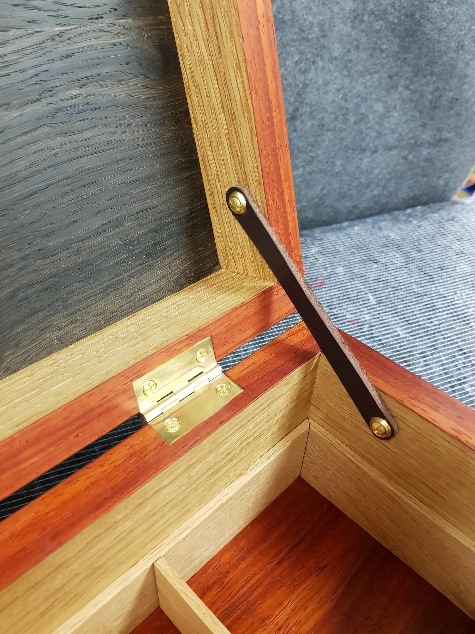

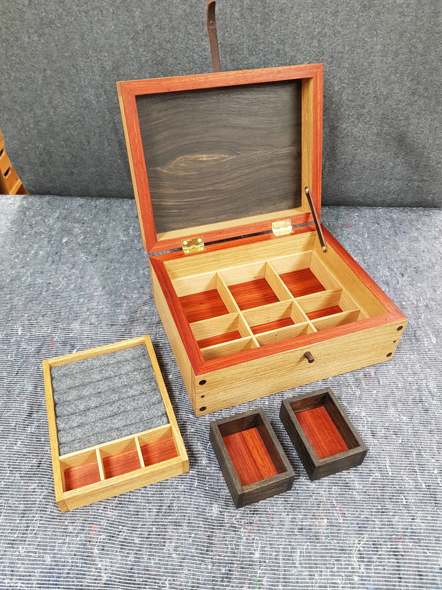

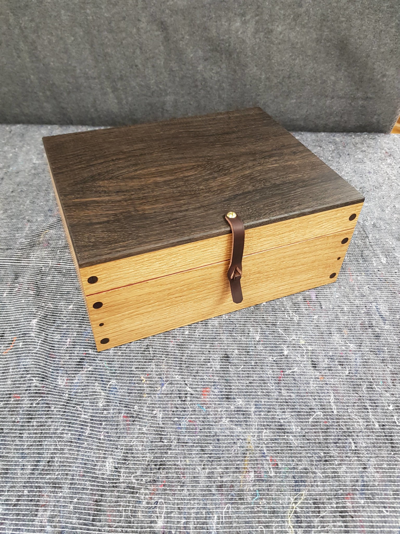

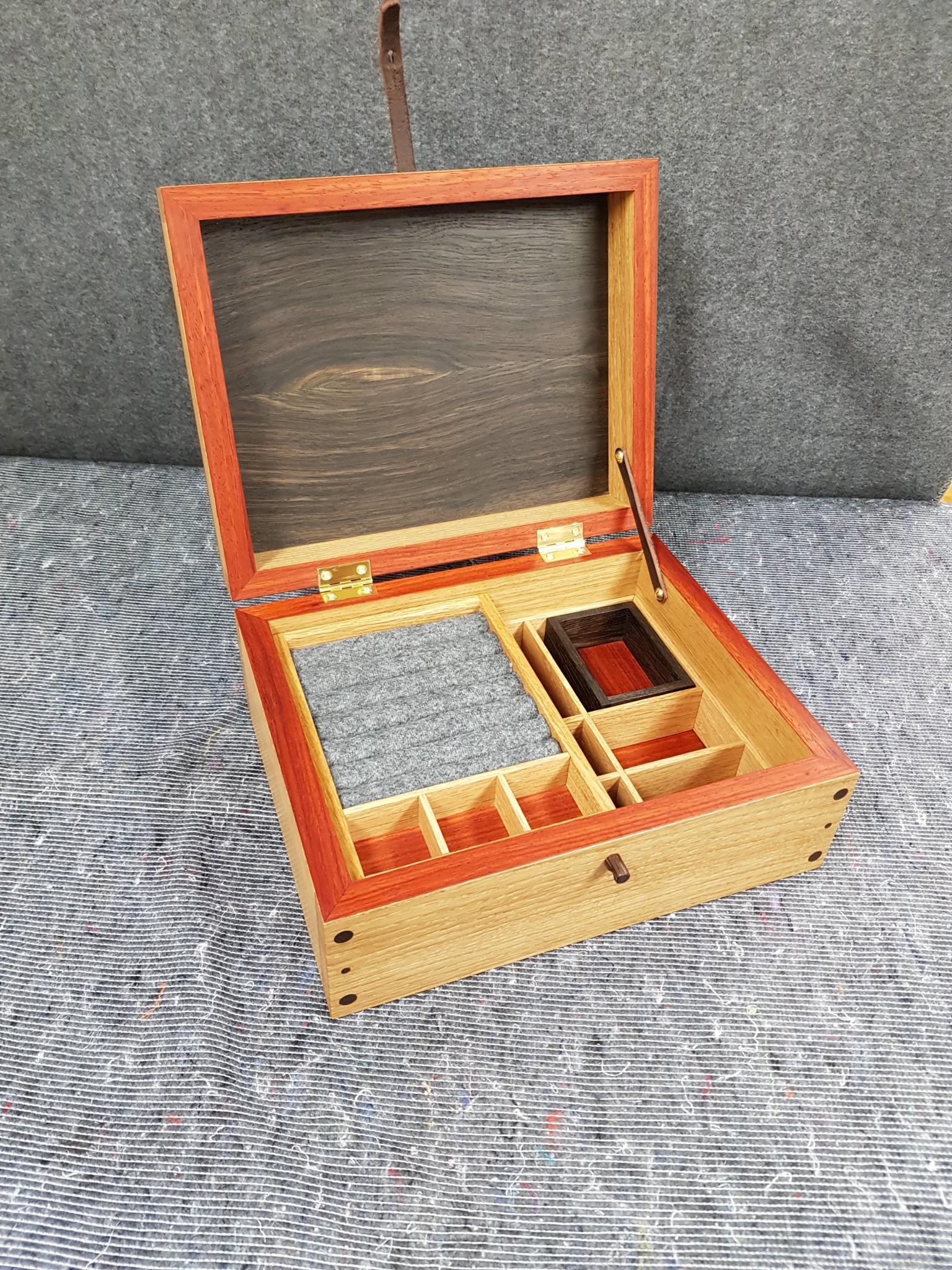

Min vän fyllde 40 år så det blev att snickra något personligt till henne. Det blev ett smyckeskrin i ek, svartek och paduk. Lite mässing och läder fick avrunda det hela.
Nej tyvärr inga byggbilder. Alltid dålig på att dokumentera under byggtiden. Det är gjort så enkelt som möjligt. "Butt joint" med lim, skruv och plugg. Dom små svårt lådorna bara lim. Alla bottnar är 6mm plywood som jag har fanerat med paduk. Indelningen i lådan är bara bra passform för att enkelt kunna ändra.Daniel_N skrev:
Allt putsat med 120, 180, 240 och 320 innan första lagret olja. Sen putsar jag nätt och försiktigt med Mirkas Mirlon total P1500 mellan lagerna av olja. Allt har fått 3 lager utom svarteken på locket som ville ha 4 lager. Oljan är Ronseal Finishing oil. En sidenmatt olja.

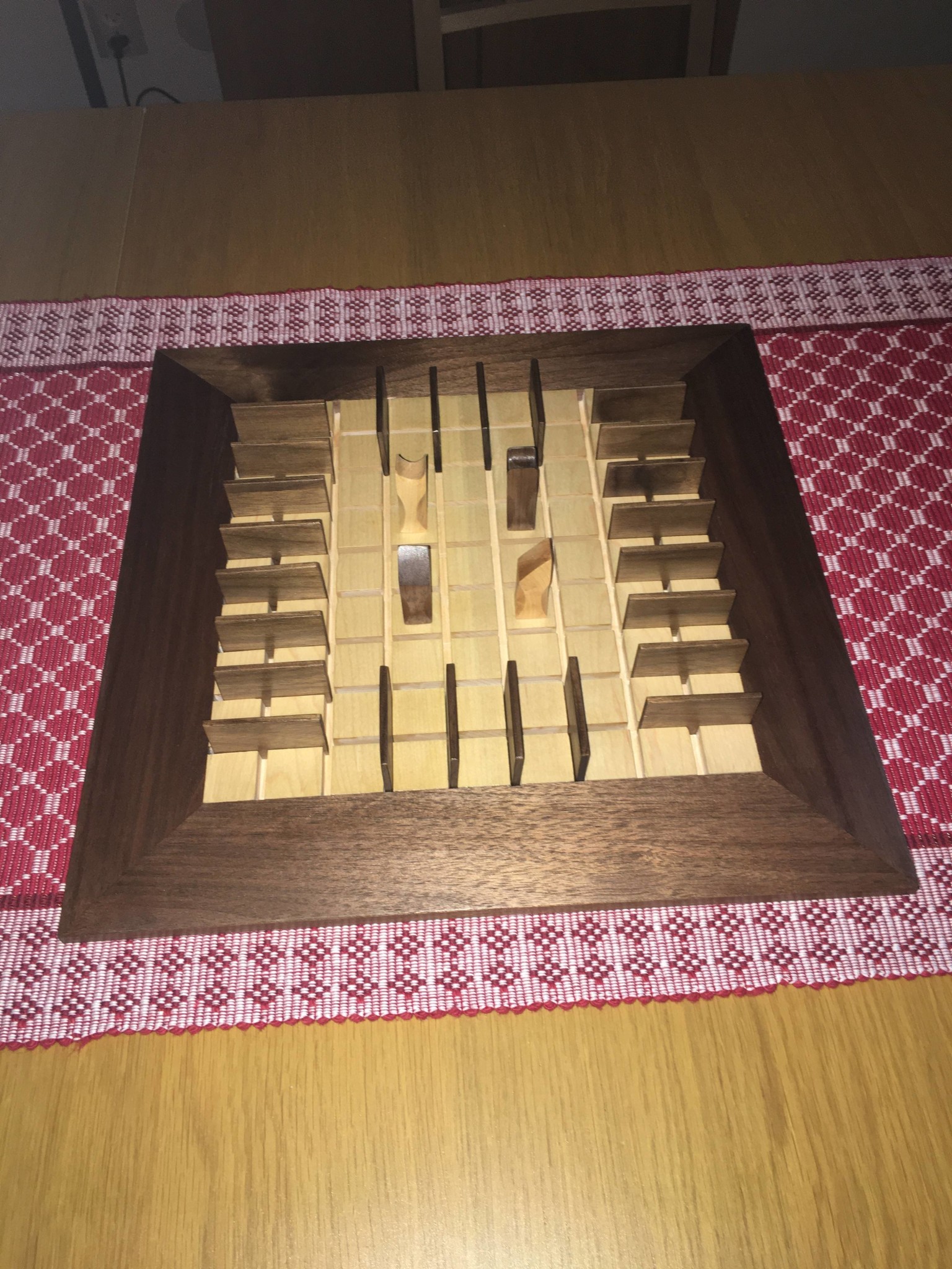

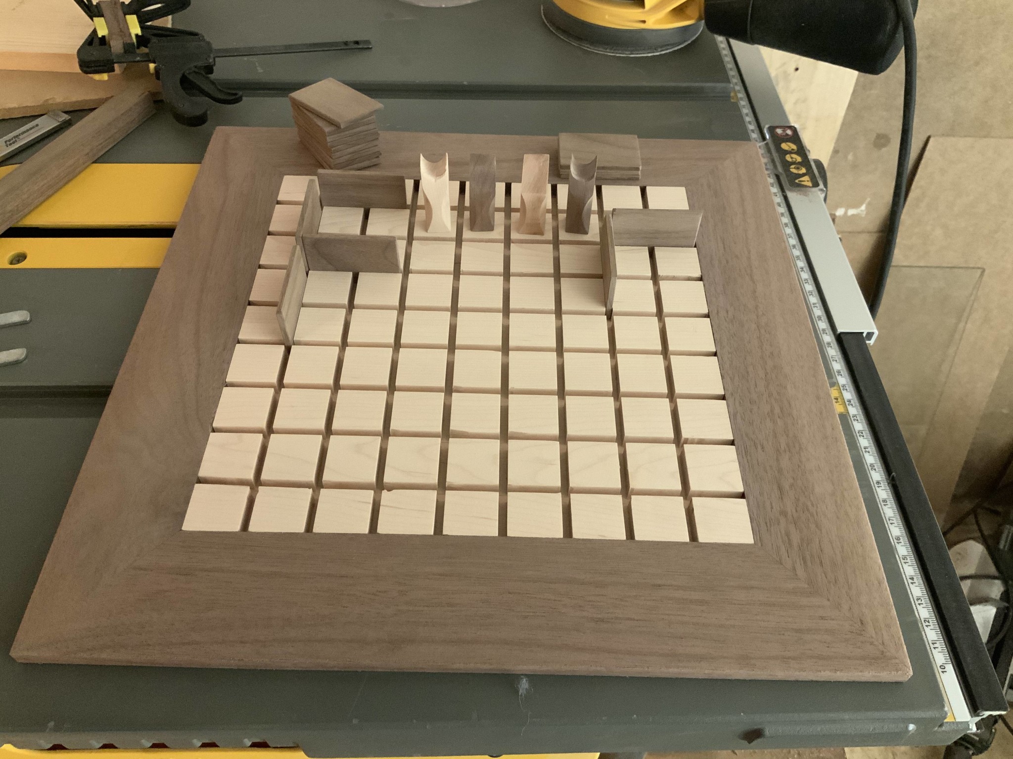

Blev lite saker till julen som alla hade olika grader av misslyckande. Men men, slutresultatet blev helt ok och jag är nöjd. Det märks dock att man är nybörjare, misstag gjordes som sagt men framförallt så tog det tid. Så mycket tid att jag inte vågar erkänna hur mycket det tog.
Första bilden är innan behandling och den andra efter, få saker är så tillfredsställande som att behandla trä. Det fick bli schellack den här gången. Mest för att jag inbillar mig att det går snabbare än alternativen jag hade hemma. Hade lite ont om tid då allt inte riktigt gick som planerat. Andra bilden är tagen med en mobilkamera så bilden ger väl inte hela sanningen över hur den ser ut.
Tyvärr är det här första gången jag gör något liknande i solitt trä och som en följd av det tänkte jag inte på träets expansion och kontraktion. Mittendelen var således endast limmad mot ramen. Jag misstänker att det kommer leda till att allt kommer bli buckligt när träet expanderar och att limmet kommer släppa när den krymper. En dum tabbe men man lär så länge man lever. Turligt nog så var det ”bara” en julklapp till sambon så jag får väl göra en ny om/när den går sönder.
Är det någon som kan gissa vad det är för träslag på mittendelen? Köpte en liten bit för något år sedan men har glömt. Väldigt ljust trä som bränns väldigt enkelt känns det som, i alla fall i mina ovana händer. Fick mycket mer brännmärken på det träet än vad jag normalt får.
Spelet är Quoridor om någon undrar, 2-4 spelare och efter ett fåtal speltillfällen verkar det väldigt roligt.

Mittdelen ser spontant ut som lönn.T Trunk skrev:Blev lite saker till julen som alla hade olika grader av misslyckande. Men men, slutresultatet blev helt ok och jag är nöjd. Det märks dock att man är nybörjare, misstag gjordes som sagt men framförallt så tog det tid. Så mycket tid att jag inte vågar erkänna hur mycket det tog.

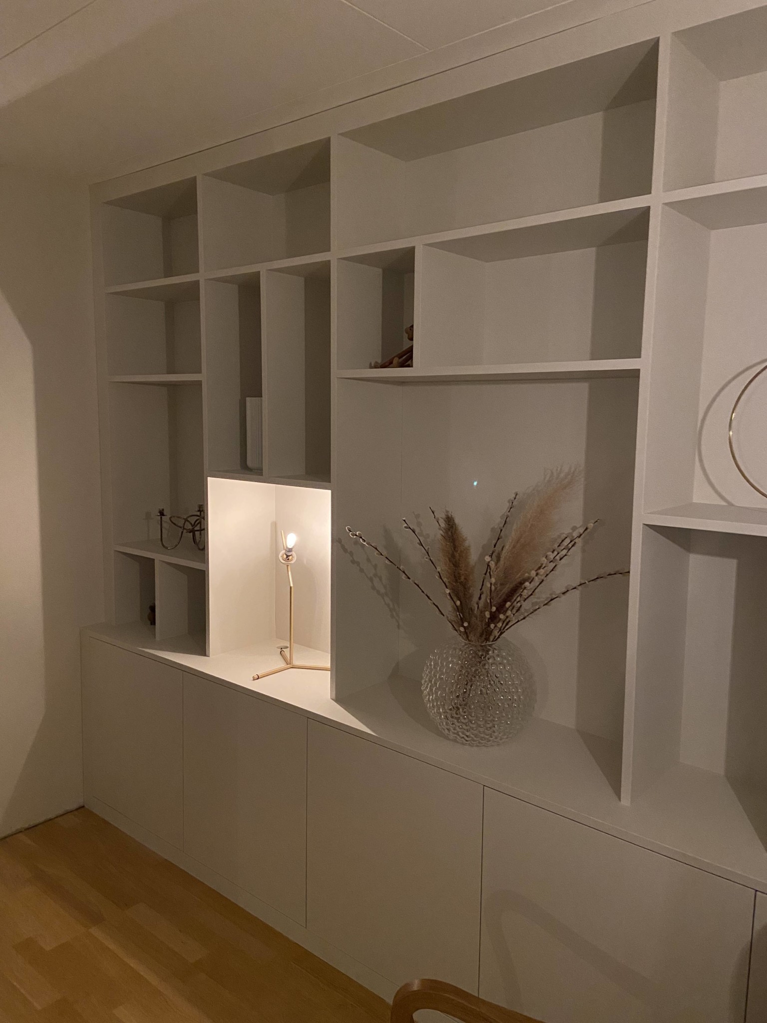

Efter inspiration från bl.a. denna fantastiska tråd påbörjade jag bygget av en platsbyggd bokhylla. Mitt första möbelprojekt. Fruktansvärt roligt... men tidskrävande
Byggd med MDF och Ikeas Bestå-skåp.
Snyggt! Har du byggt från grunden och i så fall, har du någon guide att dela med dig av?K kräftkurt skrev:
Allt är byggt från grunden men har tyvärr ingen guide. Skulle kunna skapa en byggtråd här om intresse finns. I stora drag såg processen ut så här:E ehello skrev:
- Nogrann ritning i Sketchup (var till stor hjälp för mig).
- Köpte MDF och fick det klyvt till rätt bredd på byggvaruhuset.
- Byggde underrede/sockel för stommarna och fäste stommarna i sockel och vägg.
- Sågade till och fäste bänkskivan.
- Slipade alla kanterna till hyllsystemets delar i omgångar tills det blev riktigt lent.
- Byggde därefter ihop sjävla hyllsystemet uppdelat i tre moduler. Sammanfogningen gjorde jag med lim och snedskruvning (Kreg jig).
- Monterade ihop och fäste modulerna ovanpå bänkskivan.
- Sågade till och fäste passbitar.
- Spacklade igen skruvhål (blev ett gäng
- Grundmålade och spacklade därefter skarvarna.
- Slipade allt tills det kändes helt lent (dammade nåt fruktansvärt).
- Slutströk två gånger.
- Klyvningen hos byggvaruhusen/brädgården (i detta fall Bauhaus) är inte alltid exakt.
- Fogning med Kreg-jig funkar bra men det blir mycket att slipa och spackla. Har man tillgång till dominofräs eller motsvarande är det att föredra.
- Målningsarbetet tar tid!
- Man löser det mesta med vilja och nogrannhet

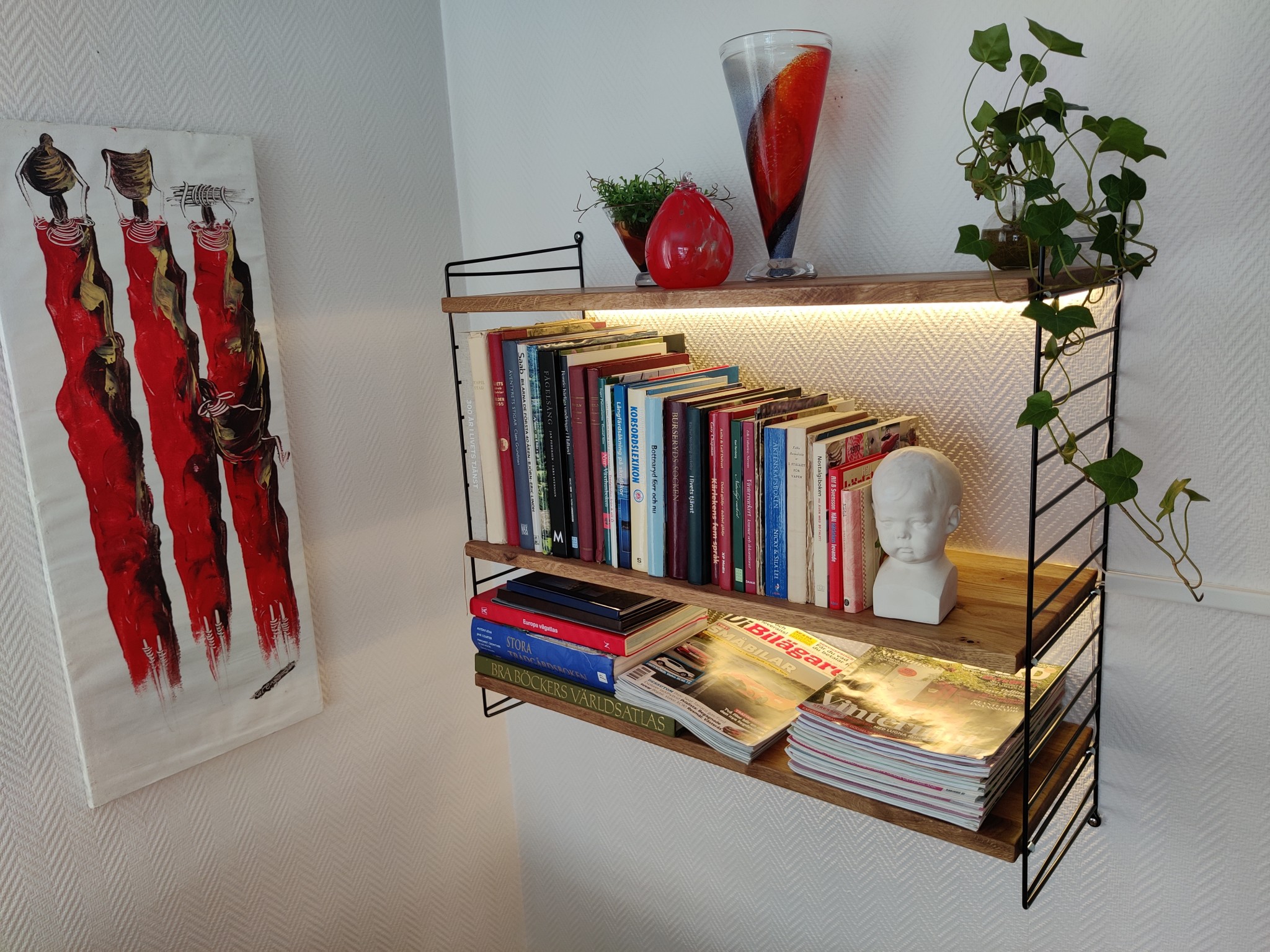

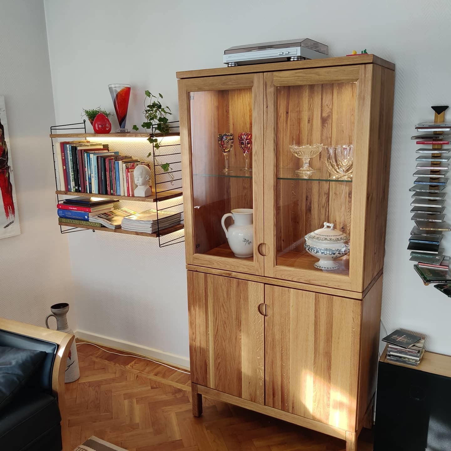

I somras hittade jag några grova ekplankor hos ett litet sågverk. Under hösten och vintern har det sågats, hyvlats, limmats, kexat, putsats, fräst och slipats många gånger. Allt i massiv ek, (skåpet väger totalt 101,2 kg). Som bonus blev det hyllplan till stringhyllan från samma ek. Ytbehandling först linolja/terpentin och sedan ett lager med Herdins vaxolja. Så ni som undrar vad man gör som pensionär hela dagarna, nu vet ni.
