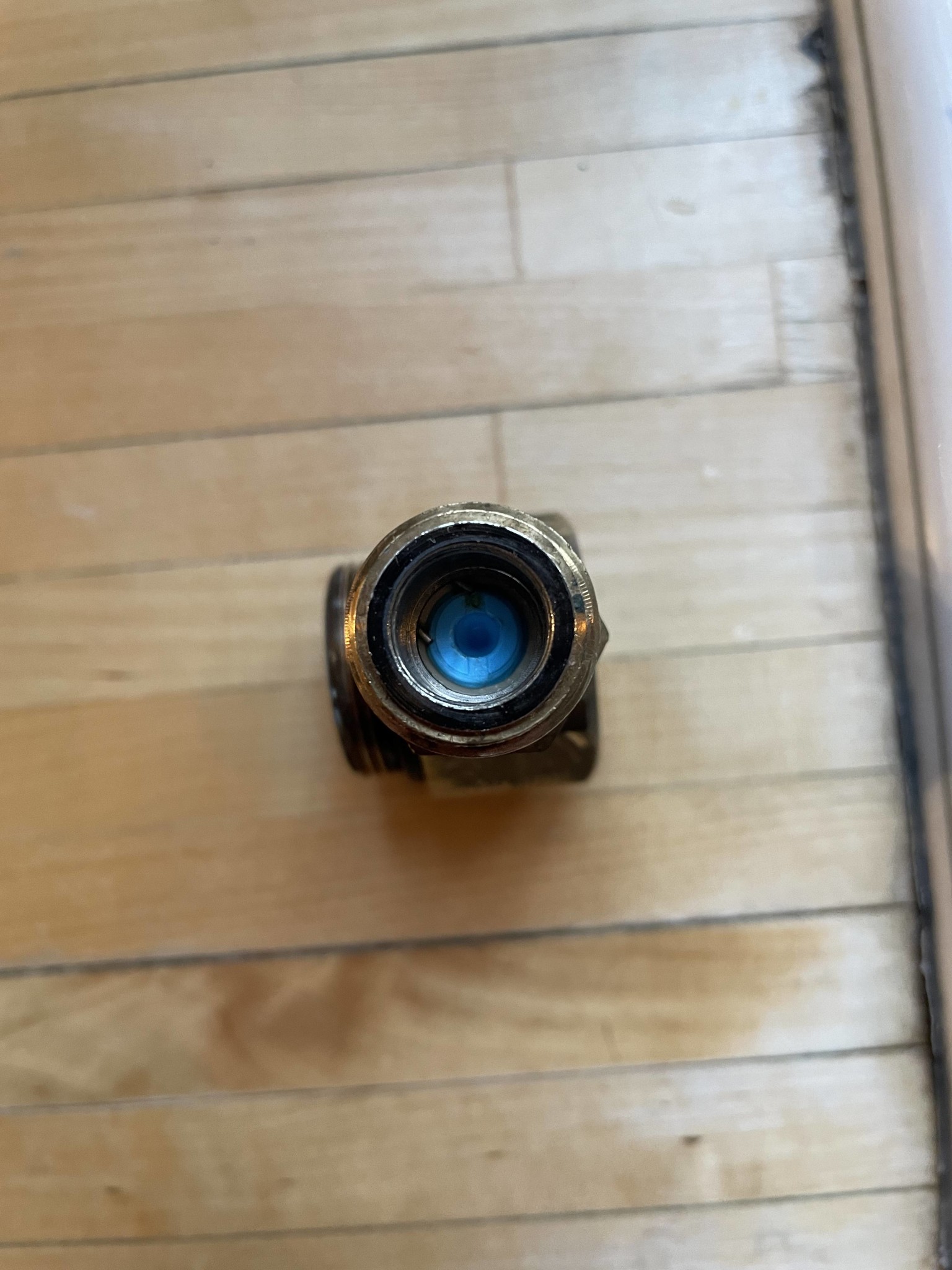

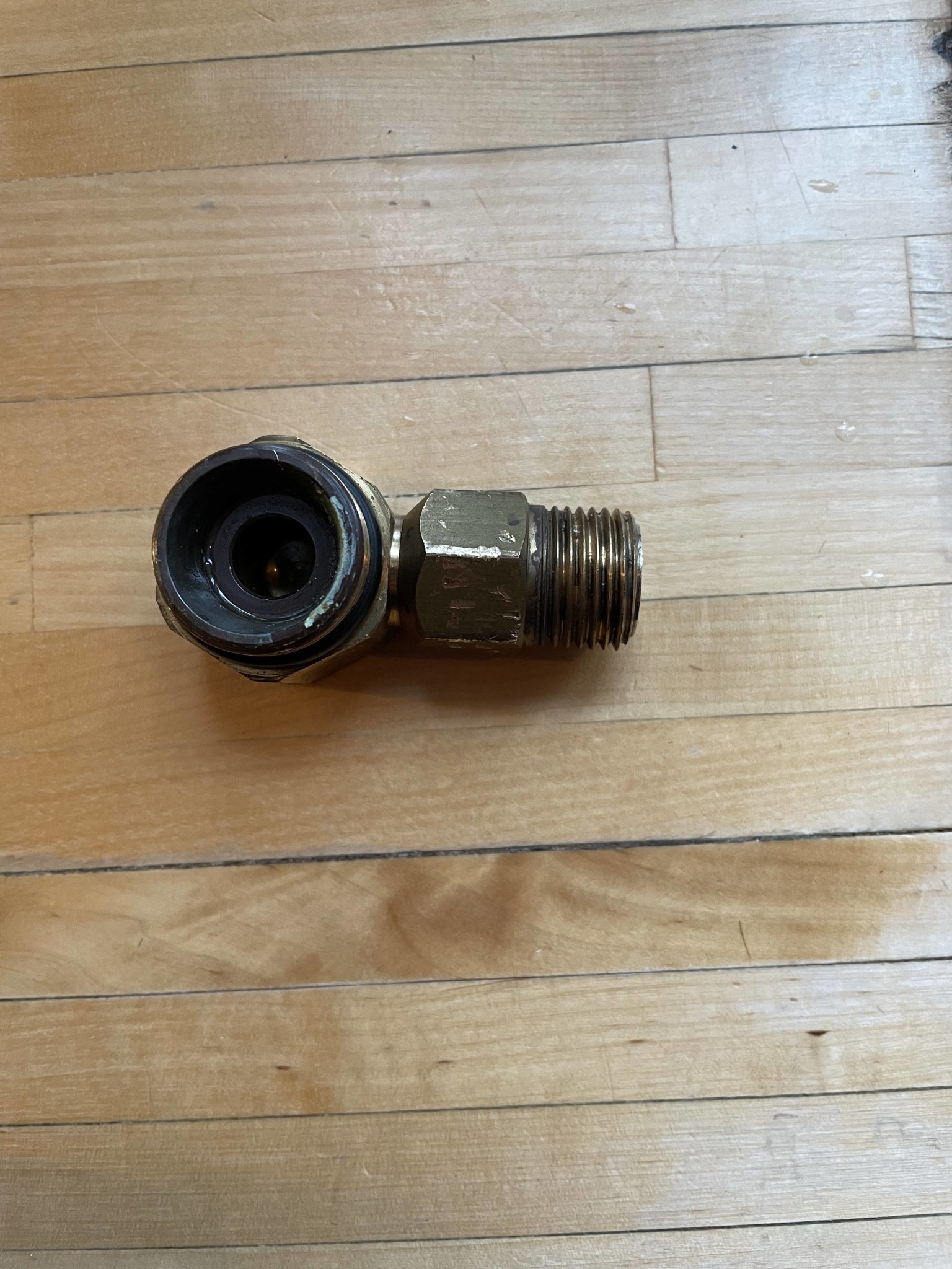

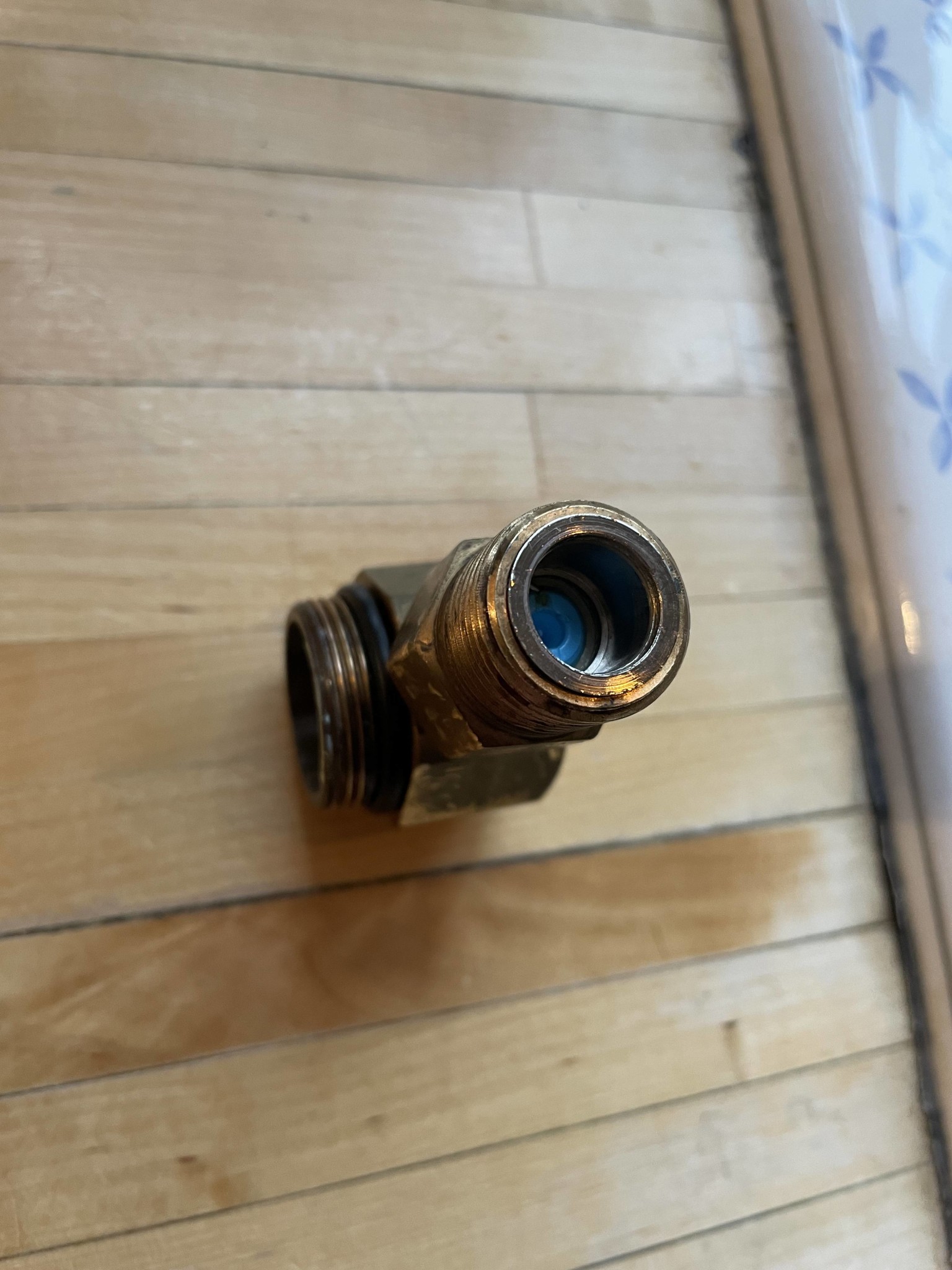

Har fått stopp i utkastaren som jag först trodde berodde på att det frusit men när jag plockat isär allting på in och utsida så visar det sig att det är denna del (se bilder) som inte släpper igenom vatten av någon anledning. Någon som har koll på hur den blå delen inuti skall fungera och varför den helt plötsligt inte släpper igenom vatten? Rörets insida, skådad uppifrån, på trägolv, metallisk gängning, blå nyans i centrum.
Metalldel med gänga och svart insida på trägolv. Verkar vara en röranslutning eller koppling.
Mässingsventil med gängor och blå tätning, ligger på ett trägolv, närbild.
Den blåa delen är en backventil, den ska förhindra så att vatten i vattenslangen sugs tillbaka in i dricksvattnet om trycket i dricksvattenledningen skulle försvinna.
Om utkastaren har frusit så kan isen/vattnet i utkastaren ha tryckt fast kulan/käglan.
Genom att öppna/plocka isär backventilen så kan man få den att fungera igen, å vid återmontage så kan man smörja delarna med armaturfett.
S
Tack, lyckades tillslut trycka till ventilen så att den lossnade och sen var det ju inga konstigheter (y)
