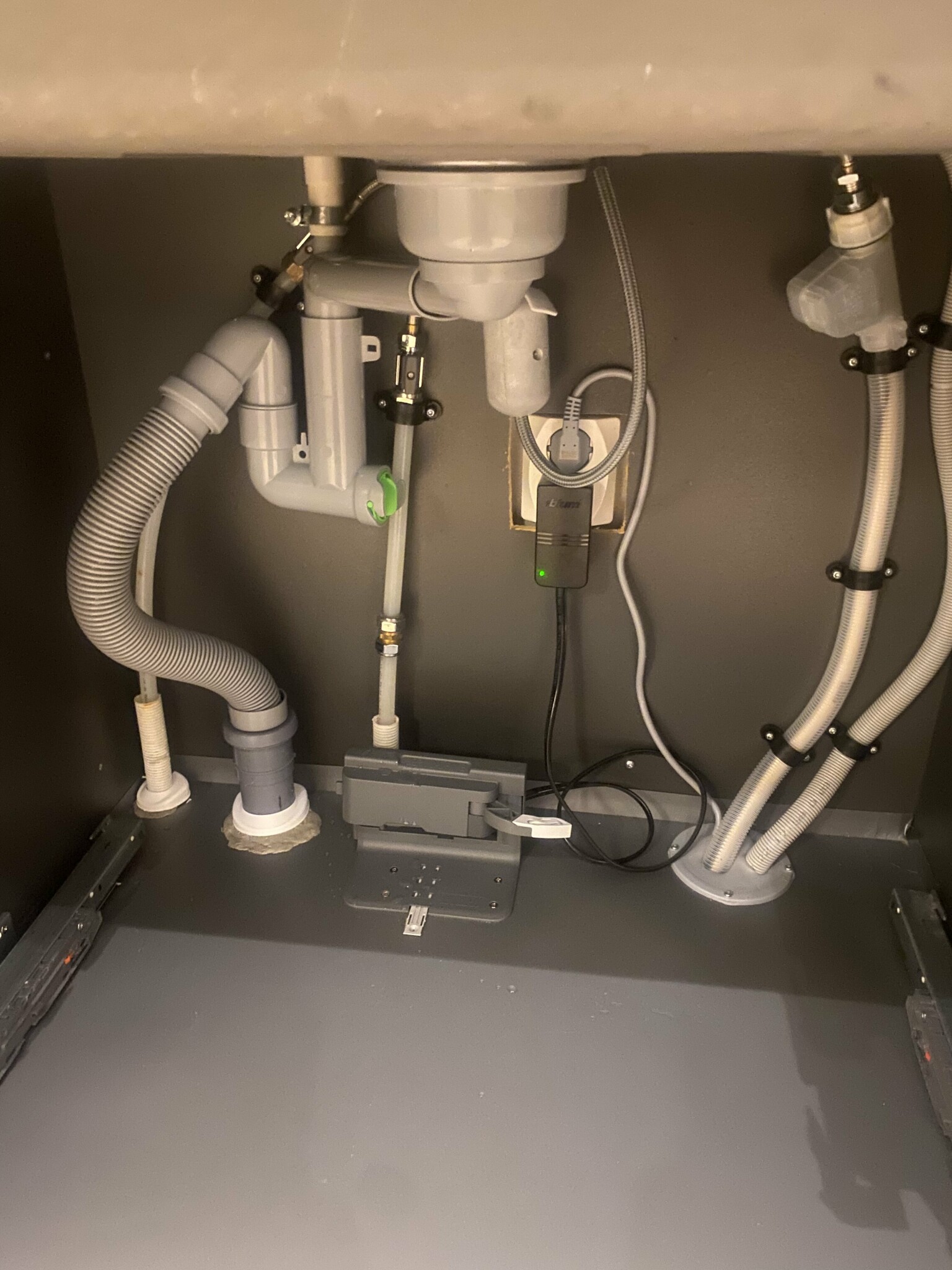

Jag hällde ut en stor gryta kokande vatten i kökshon och hörde då att det kluckade på ett vis det inte tidigare gjort. Därefter var det nästan helt stopp. Om jag lyfter på avloppsslangen så blir det fritt flöde. Kan det vara någon fel luftningen? Ett stopp känns långsökt då vi aldrig haft problem tidigare. Övriga handfat i huset rinner undan utan problem.
Hur ser vattenlåset ut?

Det enkla svaret är att du har nästan stopp längre ned i stammen, det är inte fel på luftningen.
Eftersom felet uppstod i samband med att en stor mängd med kokhett vatten hälldes ned är det nästan säkert att det som hände var att fett på rörens väggar smälte och satte sig så att endast ett litet hål är öppet. Det ger dessa symptom som du beskriver.

Prova med mera hetvatten kanske, jag hade nog börjat med det enkla att plocka isär vattenlåset för att säkerställa att det inte är det som ställer till det även om det kanske inte det troligaste med det du beskriver.
Tack för era svar. Jag har monterat ner vattenlåset och allt är rent och rinner igenom tills systemet blir lufttätt. Jag har läst andra trådar där slutsatsen varit stopp längre ner i stammen men såg inte några rimlig förklaring på det i detta fallet då problemet uppkom omedelbart men din förklaring låter högst troligt. Tack för era svar!
