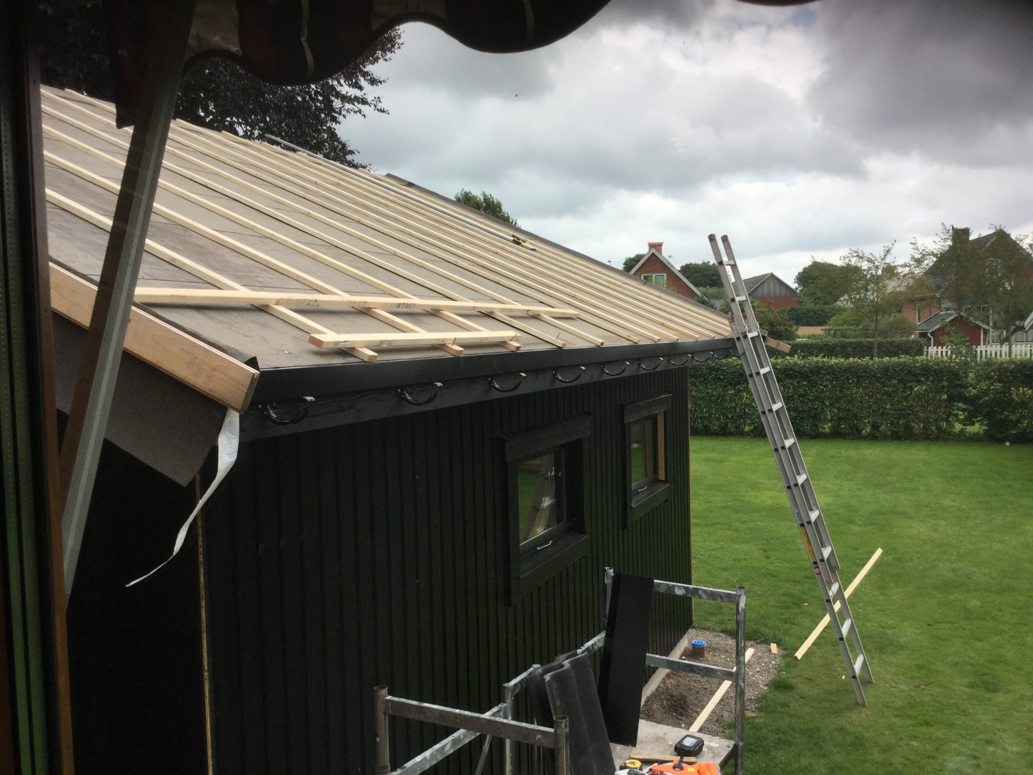

Hejsan alla. Håller på o bygga garage och ska nu börja med taket. Betongpannor och har lagt ströläkten och ska börja med bärläkten. Och det står helt still i huvudet var börjar jag och hur mäter jag. Nån som kanske vet om nån utförlig guide
börjar att mäta hela taket, försök få hela pannor även i nock. brukar finnas en viss marginal på längden. Sen börjar du nedifrån beroende på om ditt tak har inbyggd "uppvinkel" eller ej så sitter första läkten under första eller andra pannanslägsta punkt. sen använder du en katt för att mäta in avstånden uppåt. Åtminstone vad jag skulle gjort.
om du inte har uppvikt takavslut så skall den första läkten stå på högkant för att få samma fall
Men ska jag sätta första i sista bärläkten först så att jag vet vilket mått det blir?
kan du inte lägga upp en bild på takavslutet är det lättare att hjälpa
så ser spektaklet ut

Du ska ha en strläkt till längst ut sen börjar du längst ned med en "stående" bärläkt. läs den pdf jag länkade till den stämmer bra på ditt tak.
