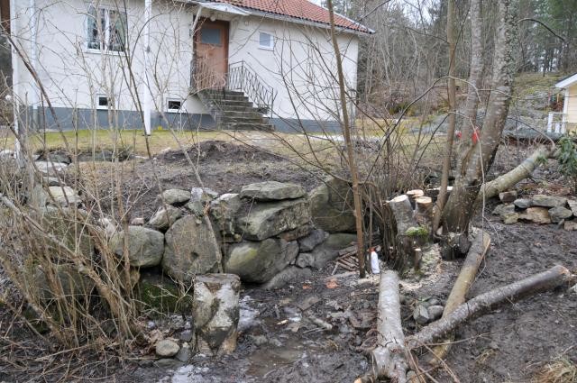

Jag och min sambo har precis köpt vårat första hus (inte flyttat in än) och det pågår en liten konflikt om en mur på våran tomt... Det är nämligen så att nuvarande ägaren har skitit i att fixa muren och nu har den börjat glida ut i grannens tomt. Grannen är mycket angelägen om att vi skall flytta på muren så snart som möjligt, men vi har ju inte ens börjat flytta än så det känns lite jobbigt...
Hur kan vi på enklaste sätt flytta upp muren så att den inte längre utgör någon rasrisk och står 100% på våran tomt. Vissa stenblock är på grannens tomt, (säkert hela 5cm!!! suck...)
Frågan är väll, vad tycker ni att vi skall göra med muren för att få upp den? Det är väldigt stora bumlingar, vet inte om de går att rubba för hand? Det är väldigt lerig mark men det som är bakom muren är uppfylld sand.

Problemet är väll att om man börjar gräva bort stenarna så kommer ju min plana fina gräsmatta där uppe att börja bli mer och mer sne så att säga
dessutom är de ju de största stenarna som har rört sig mot hennes tomt, nu är ju jag ganska tveksam till hur mycket som i verkligheten står på hennes tomt...
Sen är det ju helt uppenbart att muren är helt livsfarlig... hon är livrädd att någon skall dö av muren... Det kan man ju som ni säkert ser på bilden diskutera lite om
men vad gör man inte för grannsämjan?

Finns det några lätta sätt? ni måste flytta in muren: - gräva bort jord innanför och bygg upp muren igen 20 cm längre in.sad_ant skrev:
Bör man också förhindra att den rör på sig så det måste göras om om 30 år? I så fall kanske man bör gräva djupare och göra ett stbilare fundament, dränera och lägga icke tjälskjutande material på insidan (singel).
/Abbe
Kan också vara så att muren är fellagd, vilket inte är ovanligt. Det ser ut som man lagt "storänden" utåt på stenarna och då är det läge att gör om det. Gör man på det sättet så skjuter man ut stenarna från muren efter hand.

Tack för tipset, menar du att man skall lägga de största klossarna nederst längst in? och lite mindre stenar framför de stora bumlingarna?
Jag är ju ute efter att göra rätt när jag väl gör om muren så har någon någon länk eller förslag hur man gör för att inte göra fel igen så är ju det super!
Tror jag gör som ni säger, hinner jag i sommar så visst annars blir det till nästa år så får hon säga vad hon vill!
