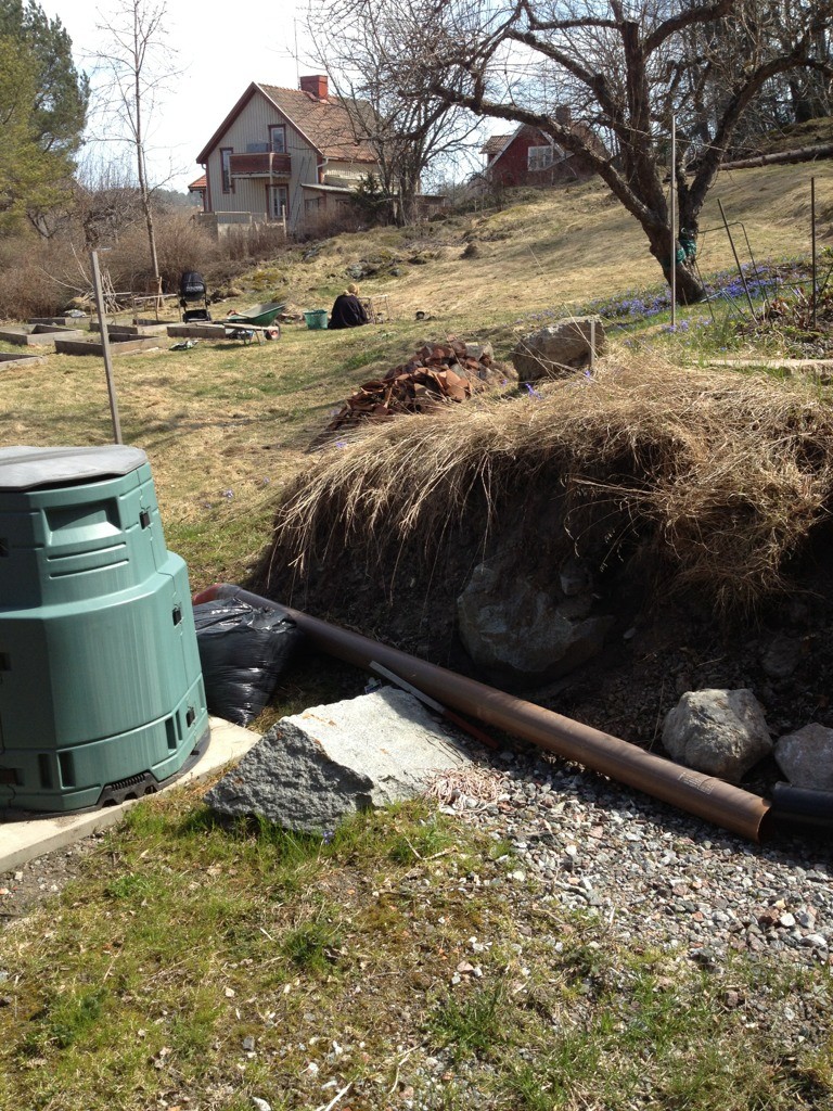

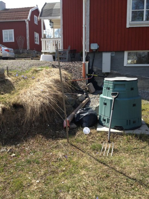

Måste göra två stödmurar på var sida om huset. Den ena kommer vara ca 1.6m hög och 7m lång, den andra ungfär lika lång, men skall vara mellan 20cm till 1.8m hög. På bägge sidor finns möjlighet att förankra den i befintlig grund.
Är i valet att göra den i leca-block eller om man gör en form och beställer betong.
Skulle vilja få lite feedback om vad ni andra skulle gjort? Fördelar, nackdelar med de olika?
Så här ser det ut;

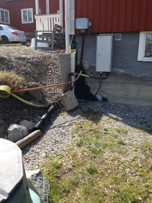

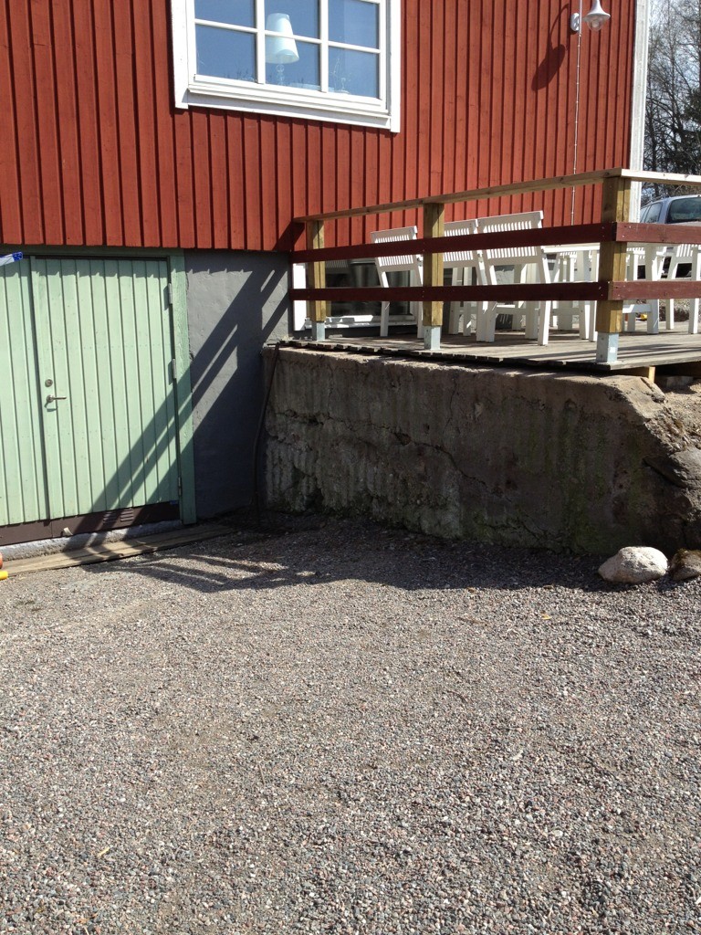

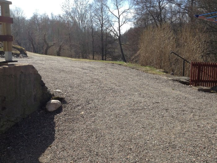

Sidan där det skall vara samma höjd. Den skall vara i linje med grunden och gå upp till panelen.
Och sidan där marken lutar. Finns en gammal stödmur, men den börjar ge med sig. Nya muren ca 1m utanför den gamla.
Finns det andra sätt? L-block är marken för ojämn för. Mursten? Orkar den stå emot?

Ja, mursten orkar stå emot eftersom de är gjorda för ändamålet. Leca däremot håller inte. Kolla lite olika tillverkare av marksten och läs om hur deras stödmurssystem fungerar.
Finja har en variant av ihåliga murblock som beroende på vad man ska bygga lämnar dem håltomma, fyller med typ bärlager eller armerar och fyller med betong. Sistnämnda borde vara något för dig.
Benders Megawall kan du bygga 20m högt om du vill..... Se till att köpa den variant som lutar några grader bakåt, annars slutar det i tårar....den heter Megawall Project. Var också noga med att lägga förankringsmatta enligt anvisning.

Finja's variant "Gränslös" är intressant, den skulle kunna vara snygg på sidan där de första bilderna är från..
Benders Megawall tror jag inte funkar då det inte finns möjlighet att gräva ut så mycket "bakom" som det behövs för att lägga förankringsmattorna. Men skulle säkert kunna vara snygg.
